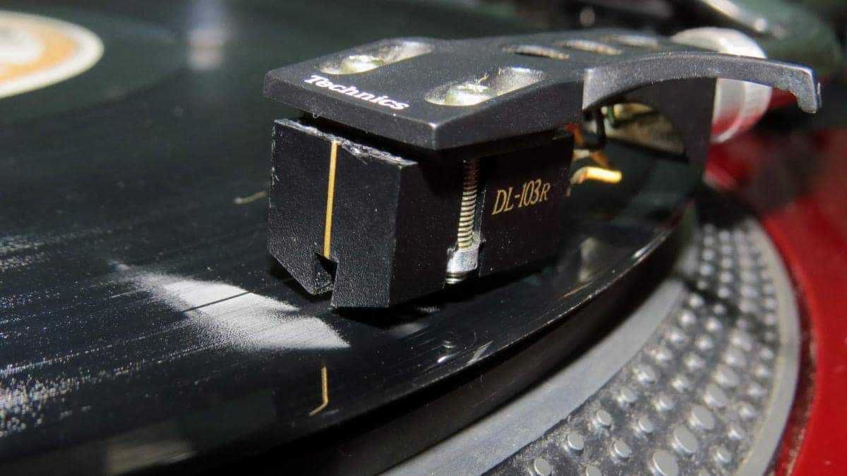

Setap je bio okej, dakle, Ortofonova 2M Red nije problematična (to me najviše uplašilo kao mogućnost) no se svelo na to da sam ubo loš otisak na vinilu pa...
Ovo je dobra škola. Od sada ću, kako mi dođe raspoloženje, licencirane vinile tako da slušam - par dobro poznatih pesama na gramofonu, i iste pesme sa CD-a (ili eventualno lossless snimak ako kojim slučajem nemam taj naslov na CD-u) pa ću usporediti. Ako je otisak do te mere loš da to "bode uši", ode LP na spisak stvari za prodaju.

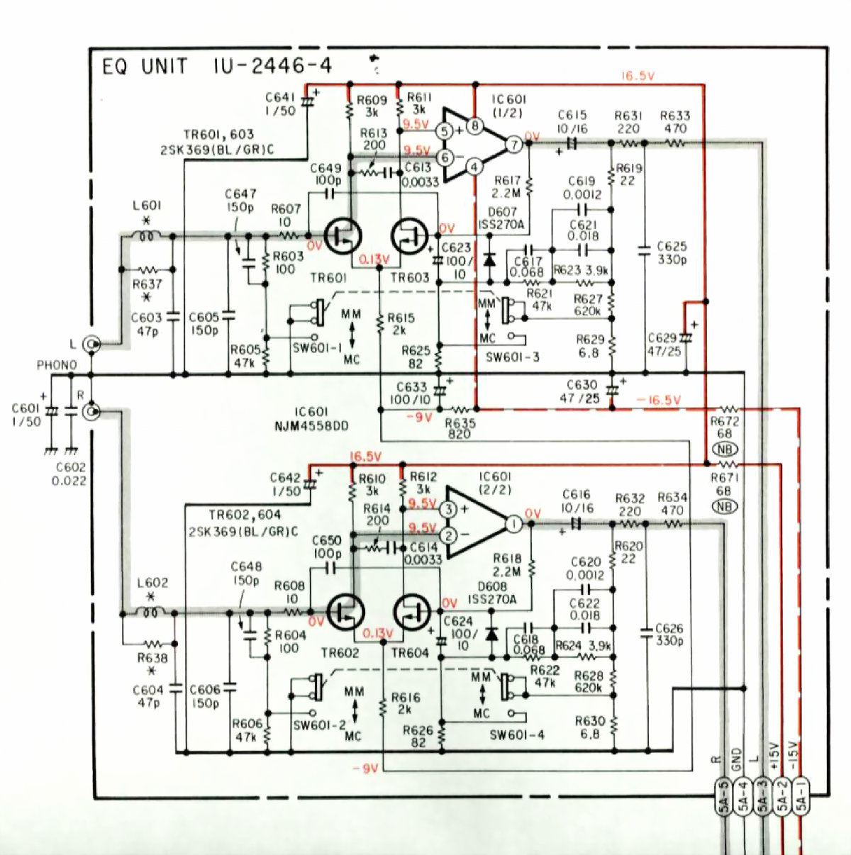

U međuvremenu sam, tokom jučerašnjeg dana (konačno) priveo kraju i detalj na preampu koji nisam odradio kad sam ga pravio: LED indikator uključenosti :) otvorio kućište, dodao po jedan 1uF blokove paralelno sa C615/C616, po jedan  od 0.1/100V paralelno sa C641/C642 (odmah uz sam OP) , OP je još onomad zamenjen, namesto NJM4558DD je stavljen OPA2134 (BurrBrown, TI) i preklopnik/prekidač za izbor režima rada (MM/MC) produvan kontakt sprejem jer je nešto malo zezuckao (mislim da otkako je preamp sklopljen, nije radio u MC modu)
... i na ručicu (Technics) dodat dodatni teg sa zadnje strane, dodat dodatni teg od 3gr između headshell-a i zvučnice i namesto MM, stavljen Denon DL103R koji na ovo čeka zapakovan još od FAK2...
