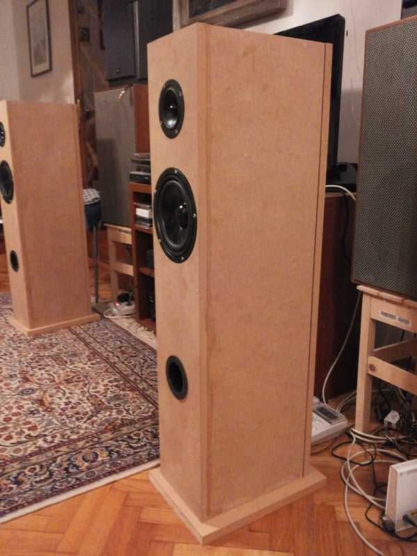

Pre više meseci sam se zanosio da uradim FAST koncept širokopojasnog drajvera na OB koji svira iznad vufera u kompresiji.
Sve to nije išlo dobro, to jest izbor vufera je bio pogrešan. Ako ti se dopadne bez "kutije" dopašće ti se i u kutiji. Nije bilo tako. Elem posle beskonačnog smaranja Vladca, potom i Vukašina smislili smo da se uradi nova varijanta.

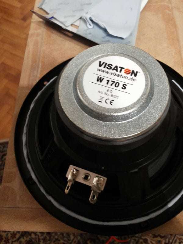

Kako nam se dopao širokopojasni Visaton B 80 odlučili smo da ga zadržimo i da svira u kompresiji. Ispod njega planirali smo opet Visaton vufer W170S ali taj bi svirao u portovanoj (opet neologizam) kutiji. Skretnice su ispale "sadržajne" ali ne komplikovane za izvedbu.
Krenulo se sa poslom ali se isprečiše neke tužne i vesele porodične situacije pa se tzv. projekat odužio. Elem evo kako to izgleda od danas.
Trenutno slušam na njima Massimo Urbani-a i Mike Melillo-a Duet Improvisations for Yarbird i to zvuči sasvim sasvim solidno.
Pre toga su treštali Spin Doktori ali su zvučali malko "tranzistorski". Za sada zvuk ne smara i ne boli glava.

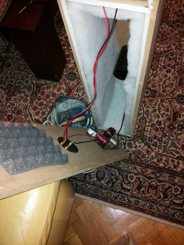

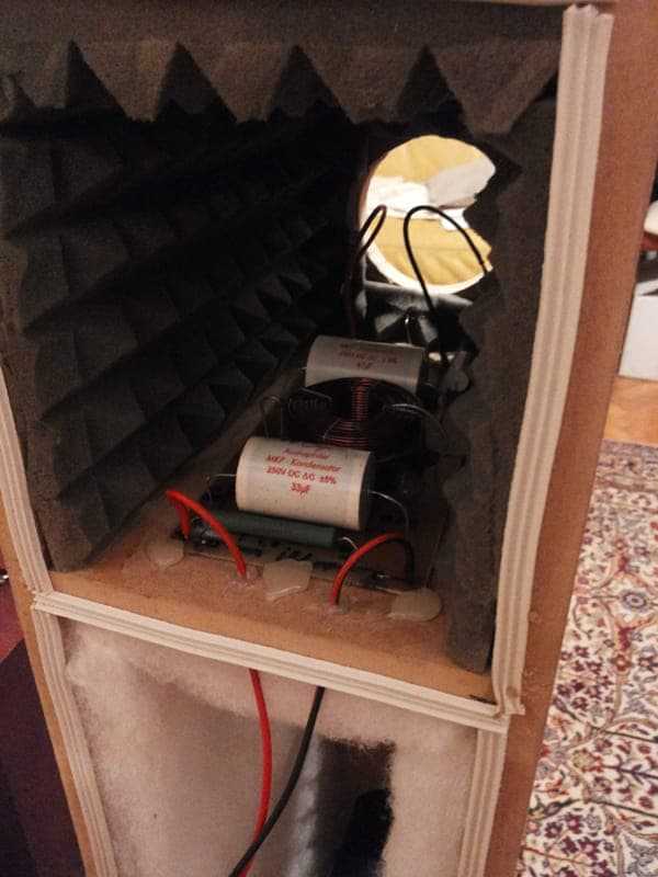

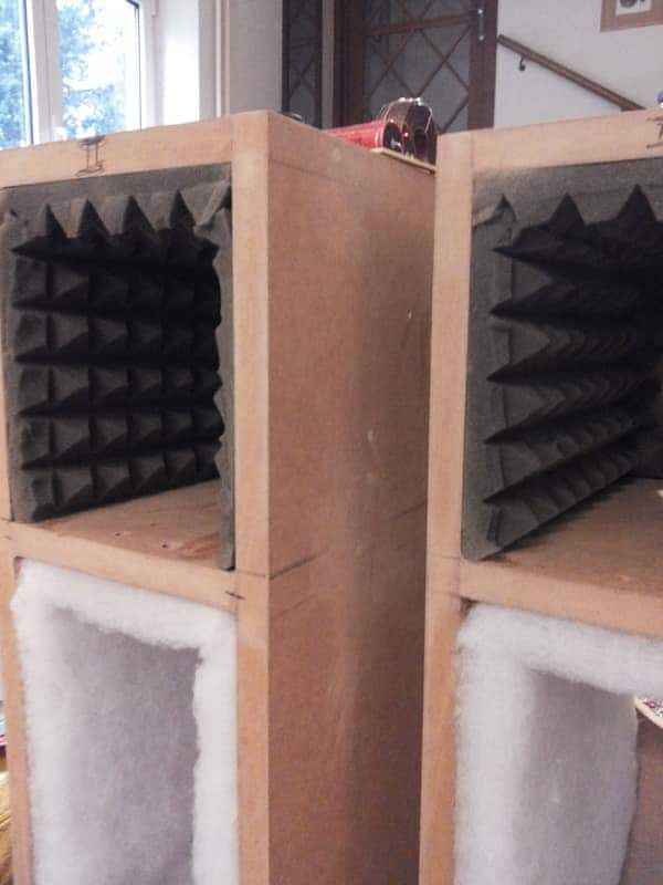

P.S. Mali razmak izmedju zadnje stranice i ostatka je zbog prozorskih traka-gumica za privremeno dihtovanje kutija dok se ne razrade i dok se nešto ne promeni, ako bude trebalo. Zakačiću i slike iznutrica nego mi uploader ne daje "dugmence" za kačenje slika. U sledećem postu...

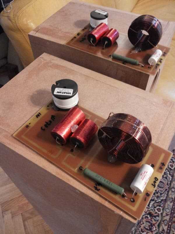

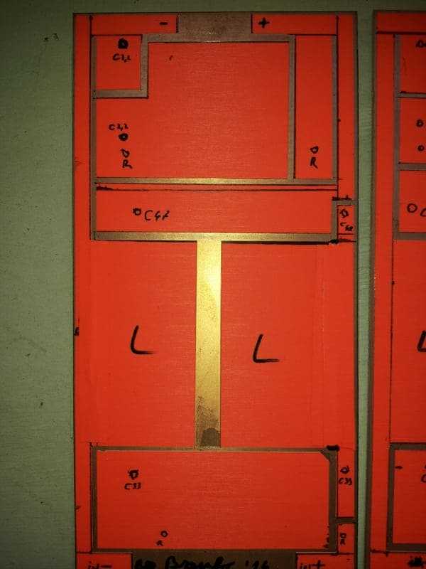

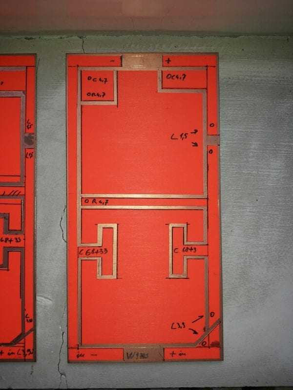

Skretnice (hvala Vukašine) su crtane na stari način. Samolepiv tapet preko pločica, crtaš, skalpelom isečeš, pa u FeCl3.
Damping materijal je nabavljen u Elementi, kao i portovi. Ako se kutije pokažu dobro idu na furniranje.
Svetloplava masa na drajverima je Blue Tack. Magična stvar (hvala Vladac).

hvala ZZZ. od skretnice ovde predlozene, kao i od celog koncepta se odstupilo i nova stvar se radi.
skretnica koja je u pitanju je sledeca

posle usviravanja i mentalnog snimanja od par nedelja izveo sam dopune i promene.
postavio untrasnja ojacanja izmedju bokova. dopunio vatom komoru za B 80.
port (3 cola ili incha iz Elemente) produzen je za nekih 5 do 6 cm. iz skretnice za B 80 izbaceni kranji R i C koji peglaju sto bi rekli poslednju oktavu (u paraleli 5,6Ohma i 2,2uF), oborene unutrasnje ivice oko B 80. potonji posao me preznojio jer sam radio bor masinom iz ruke sa nastavcima za frezovanje drveta. jos ovaj put...
posledice...
slika se 'rasirila' i postala detaljnija. bas nije postao jaci ali je postao dublji i brzi...kao da se ona 'grba' sa merenja pomerila u levo. srednji deo je jacinom ujednaceniji prema basu sada. gornji deo je postao detaljniji i malko jaci.
sad opet par nedelja mentalnog snimanja...
