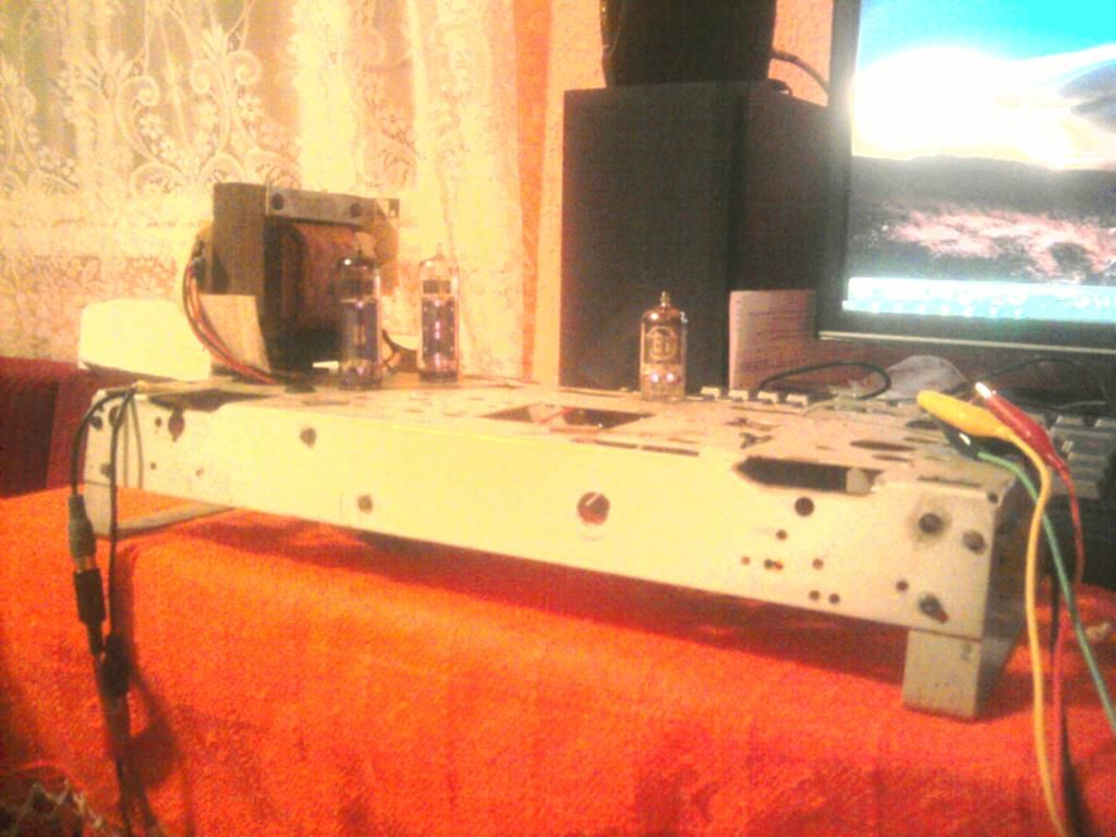

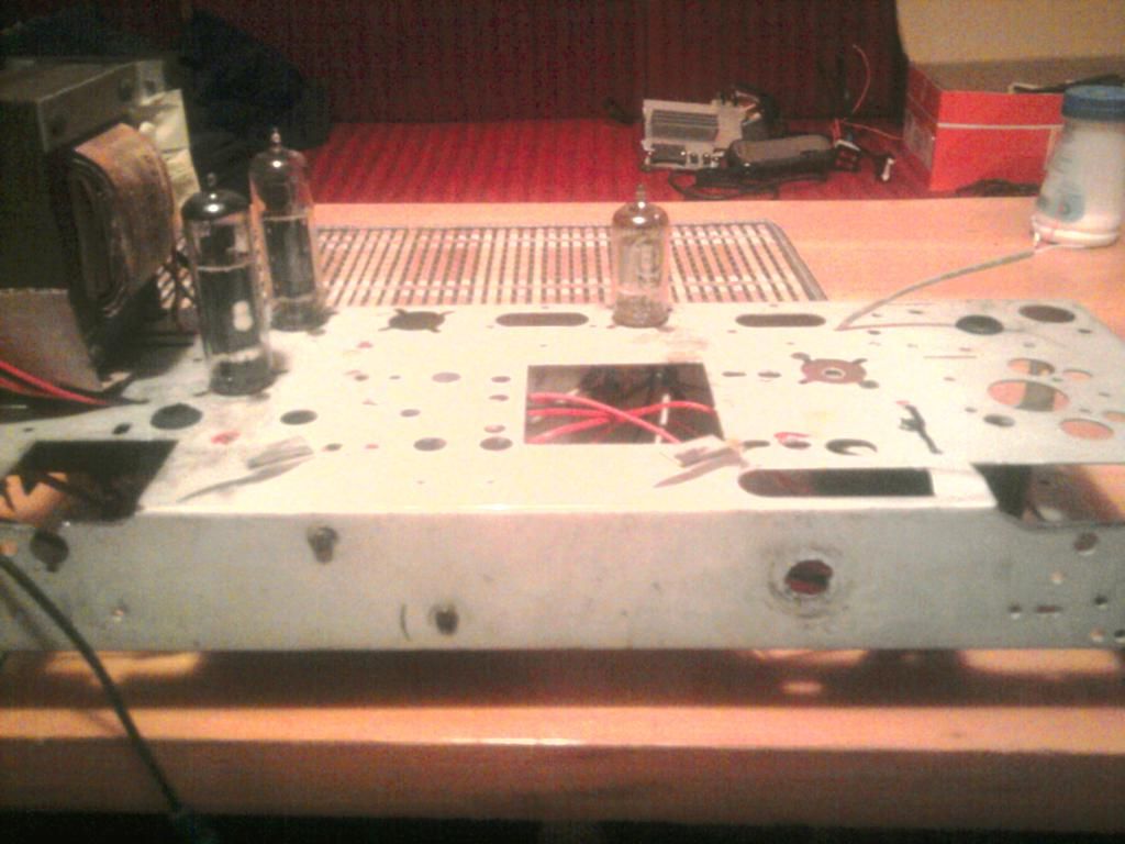

Archangel Napisano Novembar 26, 2014 Autor #70 Napisano Novembar 26, 2014 Juce sam razlemio lampasa . Poceo sam da lemim po novoj stereo semi . Danas sam zavrsio i uradio test . Nekolicina odlicnih poboljsanja u odnosu na staru semu (Hvala Banat!) . Kao prvo, izlazne lampe se ne usijavaju . Nikako . Mnogo je glasnije nego sto je bilo . Verovatno zbog dve lampe . Zvuk je cist i jasniji. Jedina mana je sto sam probao to sve da pokrenem na jedan trafo (namerno radi experomenta). Pregrevanje trafoa je bilo neizbesno. Ali resavam i taj problem . Ako stignem sutra postavljam par slicica od sinteticke prasume . Zelim ovom prilikom da se zahvalim i Guji011. Zna on zasto . Ostalo mi je jos da ugradim pot i stereo ulaz. Tada ce tehnici sve biti gotovo. A onda dolazi sminkanje!. p.s. Hvala i tebi Stain za pomoc i literaturu. I hvala svima ostalima koji su pruzali svoju podrsku .

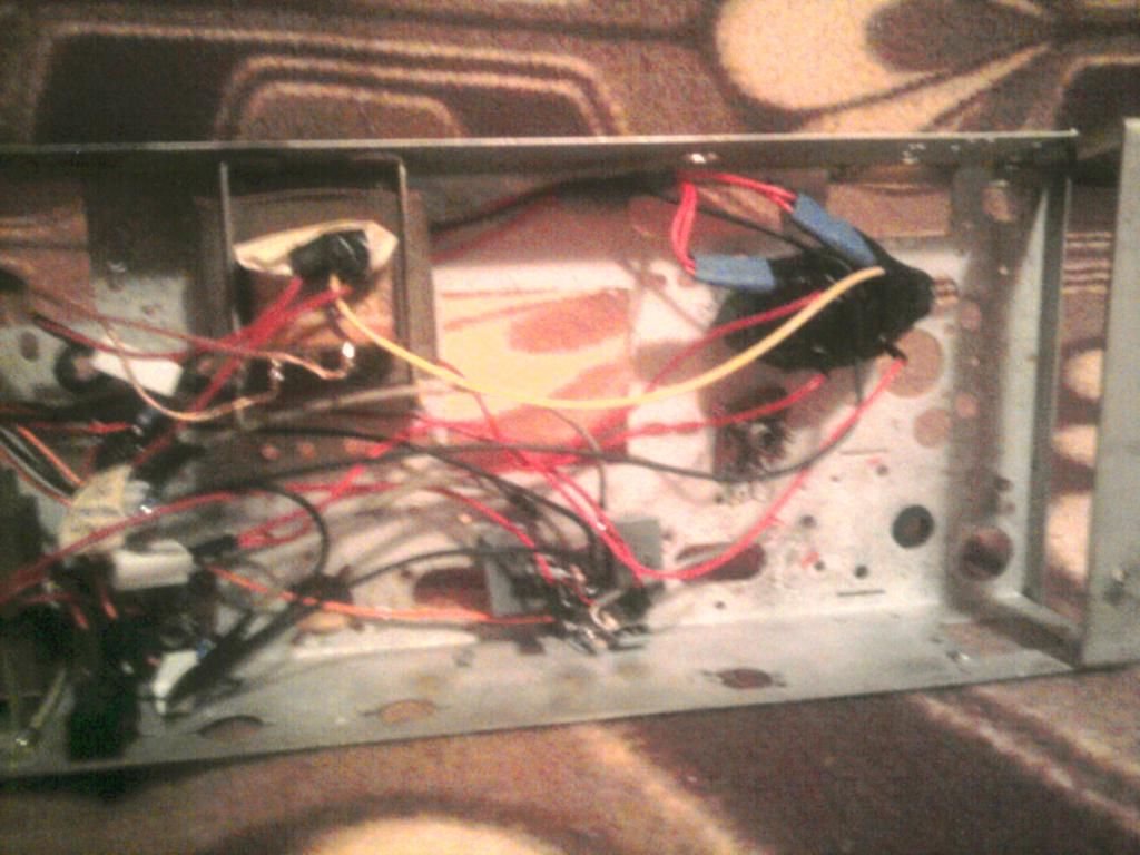

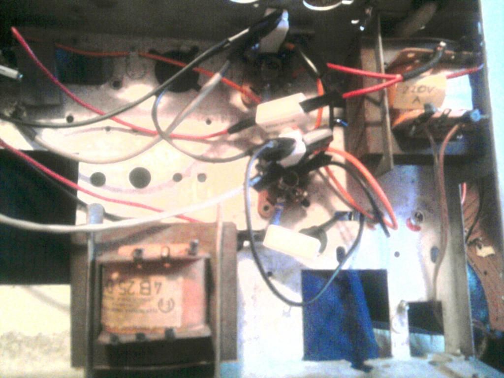

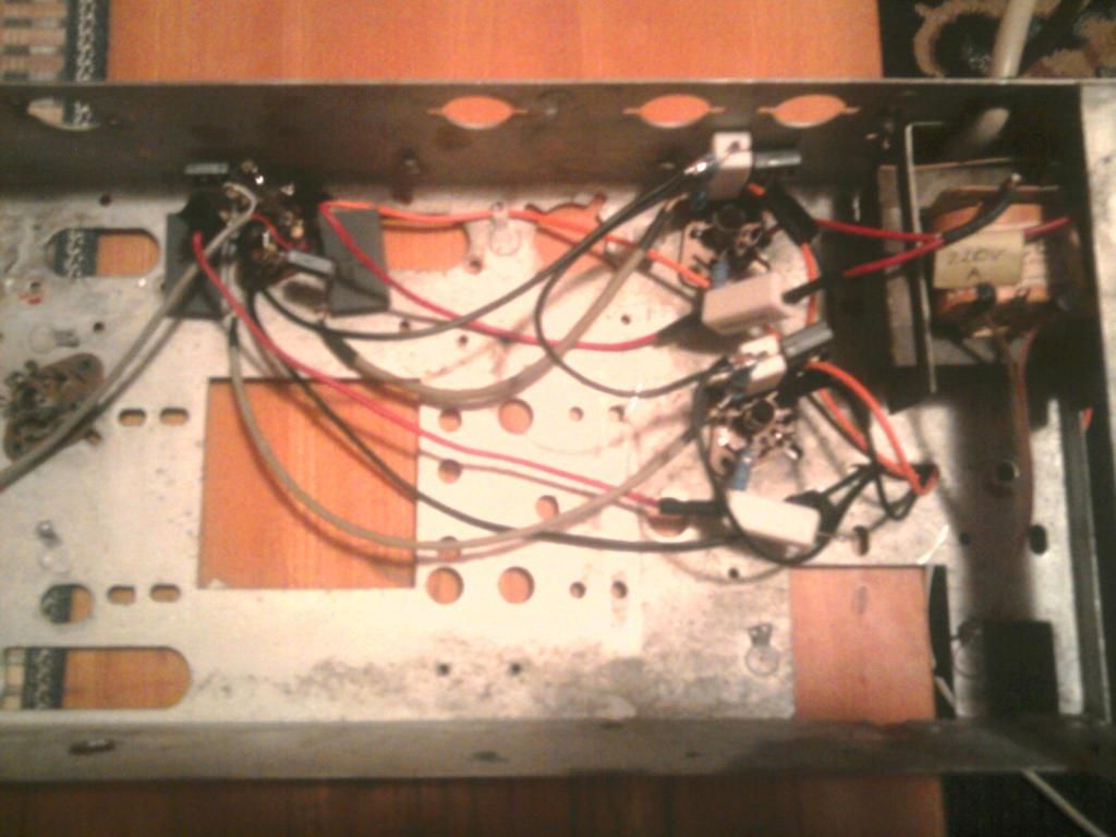

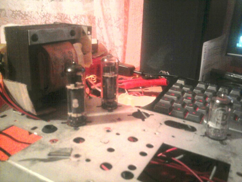

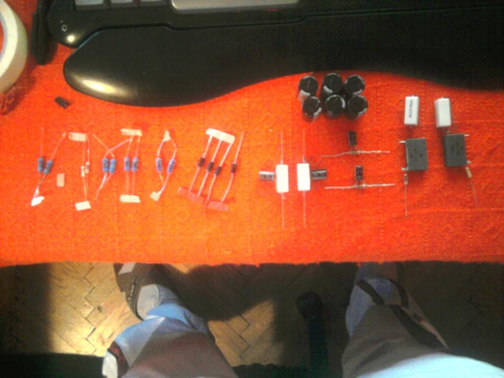

Archangel Napisano Novembar 27, 2014 Autor #72 Napisano Novembar 27, 2014 Evo nekoliko slicica tokom izgradnje, sto sam uspeo da uslikam . Tesko je naci vremena za slikanje kada se rade ovakve stvari . Kad napunim fotoaparat postavljam jedan video u radu.

Archangel Napisano Decembar 13, 2014 Autor #77 Napisano Decembar 13, 2014 Hvala prophet . Kako sam se razocarao u kvalitet pot-a koji sam kupio. Strasno. Imam osecaj kako pot doslovno ocece visi spektar frekvencija. Nekako kao da pomuti zvuk. maleni update.

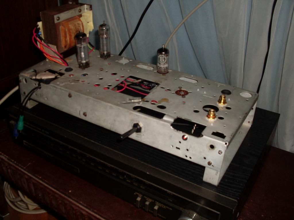

stein Napisano Decembar 14, 2014 #78 Napisano Decembar 14, 2014 E sad još samo kućište da središ... Makar da staviš pločicu koja ide uz ovakav dizajn... Archangel je reagovao/la na ovo 1
guja011 Napisano Decembar 14, 2014 #79 Napisano Decembar 14, 2014 Kako sam se razocarao u kvalitet pot-a koji sam kupio. Strasno. Imam osecaj kako pot doslovno ocece visi spektar frekvencija. Nekako kao da pomuti zvuk. mojne se zalećeš, umesto potija stavi otpornik/otpornike pa onda probaj ponovo čisto da se uveriš da nisi nešto zeznuo u koncepciji/povezivanju pa tek onda paljbu na poti. ako je zvuk i sa otporom isti, nešta ne štima u povezivanju
stein Napisano Decembar 14, 2014 #80 Napisano Decembar 14, 2014 Kad smo kod potija, ima li kondenzator između potija (klizača) i rešetke prve cevke? (hoće čuda razna da se dese kada se ulazna rešetka veže direktaša na klizač potenciometra...)
Archangel Napisano Decembar 14, 2014 Autor #81 Napisano Decembar 14, 2014 E sad još samo kućište da središ... Makar da staviš pločicu koja ide uz ovakav dizajn... Podrazumeva se. Inace nisam napomenuo, a mozda i jesam. Ovo je bila samo tehnicka sasija za proveru celokupnog kola. Dalje ide pravljenje potpuno novog kucista od hrastovine, i gornja metalna ploca na kojoj ce ici nova noval "pozlacena" podnozja, Novi izlazi takodje pozlaceni, prevezivanje celokupnog kola sa boljom kablovima i boljom topologijom itd, itd.... Na to sam se odlucio jer to tako treba. Mada svidja mi se i varijanta da postavim samo ovaj znak Iskreno prvobitna zamisao je bila da se ova sasija oklopi u drvo.....
