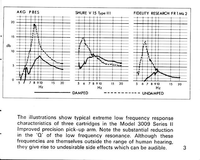

Na ovoj slici dole, iz uputstva, se vidi sta se desava kada se FD200 koristi ili ne.
Ovaj efekat se mozda (?) moze iskoristiti i za suzbijanje/smanjivanje nezeljenih rezonantnih frekvencija
nastalih usled mismatching-a izmedju niske mase rucice i niske komplijanse MC zvucnice?
U kompletu postoji i specijalna siroka lopatica namenjena za zvucnice niske komplijanse (MC?),
sto me navodi na pomisao da ce FD200 mozda raditi ono sto bih zeleo...

Moguce je da je onaj gore mislio na nestabilnost pitcha,
u smislu da rucica bas jako i primetno leluja usled izrazene rezonantne frekvencije na recimo 8Hz,
tako da 1000Hz frekvencija nije zakucana, vec mozda malo seta i zavija kao kada ploca nije idealno centrirana?
U slucaju kada je sve kako treba, tog lelujanja (koje se ponekad vidi i na membranama bass drajvera) ne bi trebalo da bude.

2. Pročitaj ponovo objašnjenje dato u ovom citatu na primeru rez fr od 8 Hz.
 Bas u navedenom linku se opisuje ovo sto sam u prethodnom postu pretpostavio da je onaj umetnik mislio kada je napisao ono o 8Hz koji modulisu 1kHz: ...but there were still some warped records, particularly organ discs, where the arm bounced several times after each sharp warp, and I could hear the organ tones being modulated by this. ... Rezultat posle dampiranja: ...The stylus stays virtually motionless (to the eye) relative to the tonearm, so I'm not generating low-frequency tones to modulate all my music.
