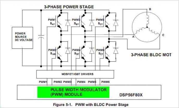

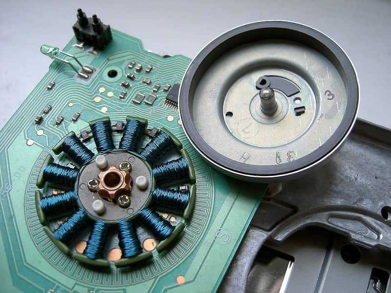

Kad ste pomenuli trofazne motore mislio sam da se radi o ovakvim:
post-962-0-94938000-1392496373_thumb.jpg post-962-0-63269100-1392496359_thumb.jpg
BLDC motorima.
Masovno su korisceni u video rekorderima ( i drugim uredjajima poput  flopija, HDD ...) i odlicno su zavrsavali zadatke
koji su sigurno bili slozeniji nego u gramofonu.

Neki nisu imali povratnu vezu a neki i jesu , takodje da dodam:)  svaki tip motor koji ima PID kontrolu(pogotova sada sa vrlo mocnim DSP mikrokontrolerima) preko povratne veze (opticki enkoder, taho generator,resolver, HAL sensore itd.) uvijek je precizniji u pozicioniranju ili okretanju od bilo kojeg koji nema povratnu vezu. Pogledajte sve profi CNC kako rade;)

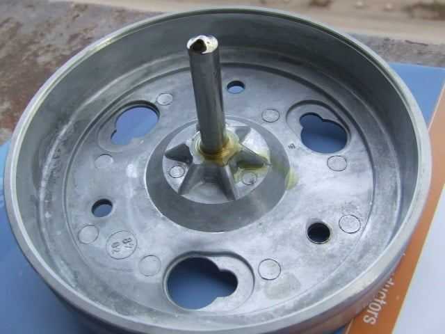

Ipak ja nikad ne bih mogao u samogradnji da obezbedim potpunu ortogonalnost spoja osovine i subtanjira. (Pogledati sliku) Nedavno sam kod komšije i drugara imao priliku da otvaram Linn Axis sa Akito ručkom i mogu da kažem da je osovina na mom Thorensu daleko masivnija. Zanimljiva stvar je da je u Linn-u korišćeno ulje potpuno crne boje (verovatno grafitno).

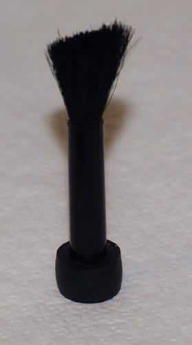

bolje rešenje za četkicu
umjesto žice uzmi manji ili veći roler od deka izbaci plastiku i imjesto nje uguraj četkicu
