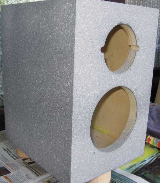

vladac Napisano Februar 5, 2014 #18 Napisano Februar 5, 2014 @30g Koristim 'vodene' materijale, prvo izgitujem, krznenim valjkom nanesem akrilne boje, osnovnu zavrsnu, po potrebi lakiram... PozdraV ps: skretnicu sam osmislio sam, kutiju prilagodio SBK1320... kutija= IMG_0699
