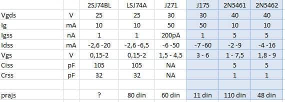

Aleks Napisano Januar 1, 2014 Autor Share #45 Napisano Januar 1, 2014 Samo sam izveo neku kalkulaciju za snagu na 4 oma - ne rekoh ništa o AB klasi... Na 4 oma izlazna snaga jeste malo veća kod Babela, kao i kod Alepha J, as mr. Zen said. Nego pitanje: gledao sam k-ke 2N5461 i 2N5462, nije isto kao 2SJ74BL, ali na prvu deluju ok: http://store.comet.rs/CatalogueFarnell/Product/1506516/ http://store.comet.rs/CatalogueFarnell/Product/923813/ A ima i ovaj ludi jeftini J175: http://store.comet.rs/Catalogue/Product/839/ Ali u kom grmu leži zec? Jel vredi neki od ovih kao zamena, u ulazu? Malo mi bilo dosadno pa sam crtao tabelu Link to comment Podeli na ovim sajtovima More sharing options...
Zen Mod Napisano Januar 1, 2014 Share #46 Napisano Januar 1, 2014 xconductance je ono sto odvaja ljude od decaka tu to definise OLG , pa ako uzmes Jfet sa manjom xcond. OLG pada , te pada iznos NFB , te to nije vise isti amp ........ losije ce zvucati preporucio bih ti da cujes kod nekoga A class amp komparativne snage i da utvrdis da li je to za tebe ako i dalje ostanes pri odluci da pravis Babel , javices se i resicu ti pitanje Jfeta , po ceni koja je manja od levibubreg svetskih Link to comment Podeli na ovim sajtovima More sharing options...

Aleks Napisano Januar 1, 2014 Autor Share #48 Napisano Januar 1, 2014 Danke na pojašnjenjima http://www.diyaudio.com/store/parts/lsj74-to-92-jfet.html uhhh,,,, z'ebo sam se za jednu nulu, pardon Link to comment Podeli na ovim sajtovima More sharing options...
