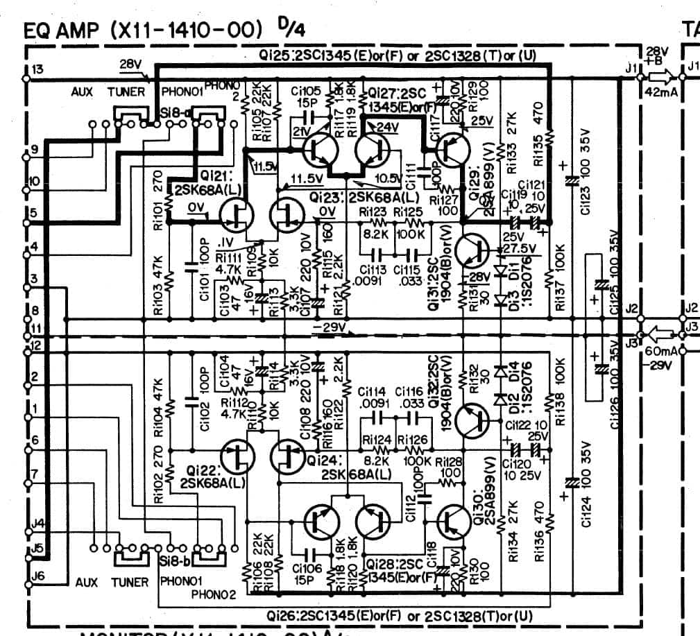

Nego, jel može neki komentar za ovu RIAA-u? Ona mi trenutno svira u kenwood-u...
Bolji riaa nego u Denonu 880 - tamo ima 4558 op... :bad:
baš se čuje da nije kako treba

nije to losa RIAA (mislim na koncept i delove ..... da ne vrsim analizu potencijala)  , samo bi je valjalo izvaditi iz kenwooda i dati joj napajanje kako spada
Pa svugdi na netu sam čito da je to jedna od (naj)boljih RIAA koja se ugrađivala u integralna pojačala.
Čupati je iz kenwood-a bi bilo ravno ubistvu slona zarad lepih kljova, a ti Indjac drvoseča kojem taj isti slon prevlači balvane i ore njive...a nemaš para za neki čestit traktor/viljuškar :rofl:
Meni svira iznenađujuće dobro,-a znam da mi je crown zvučno dosta iznad kenwood-a. Probaću nebalasirano da ga spojim sa crown-om, tj. da kenwood izigrava preamp pa ću prijavim rezulate.
