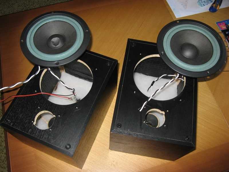

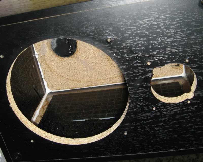

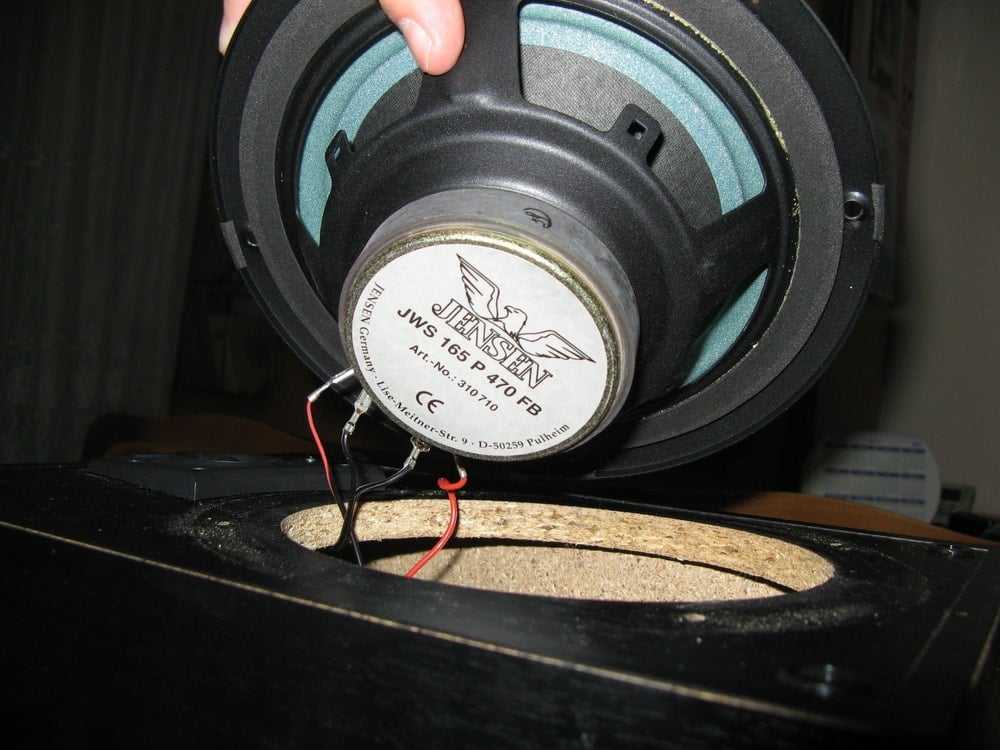

Izlepljen Azmafon na zidove kutije. Nisam se mnogo trudio da izgleda lepo ali ce da radi posao.

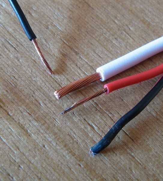

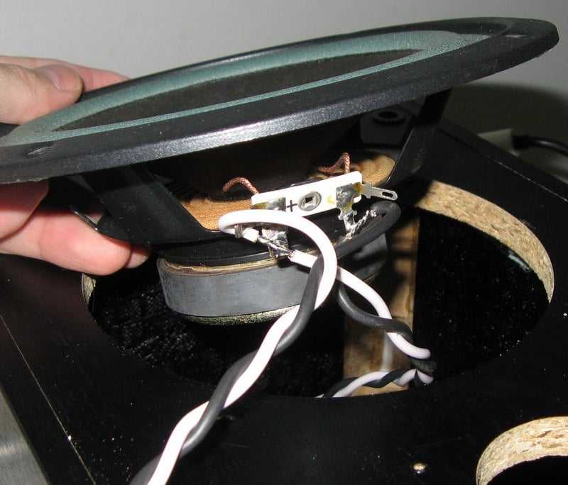

Zamenjeno ozicenje sa jagodinskim strujnim kablom od 1 mm2. Isao sam na licnasti zbog lakseg rada a jagodinski sam izabrao zbog toga sto je ako nista drugo, stvarno od bakra :). Mogao sam i od onih kineskih zvucnickih ali oni mi nesto i ne lice da imaju previse bakra u sebi.
Posto ozicenje ide redno od terminala na bas pa na visoki, nisam radio sa 2 parceta kabla vec sam blankirao zicu, zalemio na terminal i pustio dalje prema visokotoncu. Racunam da je bolje tako nego seci zicu i lemiti je 2 puta.

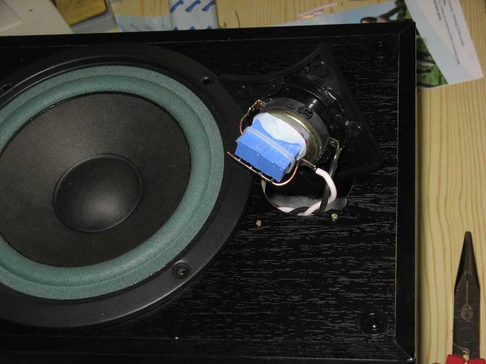

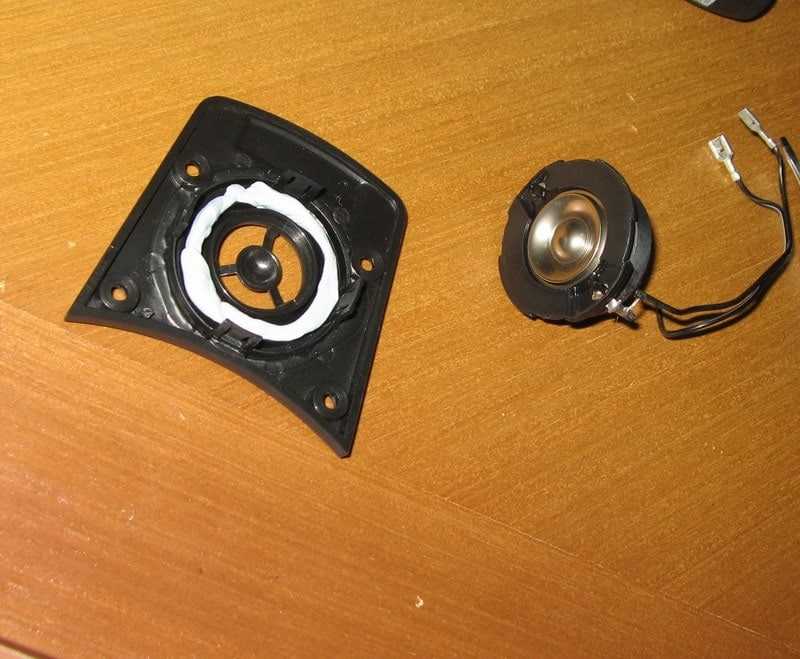

U skladu sa visokom klasom :) :) zvucnika, visokotonac je za plasticno kuciste ucvrscen zabicama pa nekim lakom premazan spoj da ne dolazi do pomeranja. Na jednom je to popustilo pa sam izmedju zvucnika i kucista ubacio Blue Tac tako da zvucnik vise ne moze da se pomera.
Jos par slika od danas...

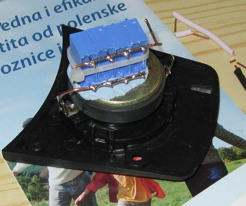

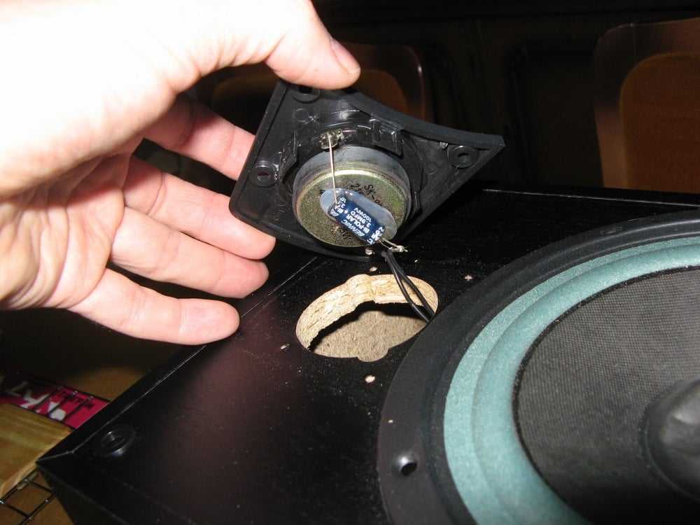

Na visokom je bipolarni kondenzator od 3.9 uF zamenjen Philips polikarbonatom (4x1 uF) i Blue Tacx-om pricvrsen za visokotonac.
Na zadnjoj slici je staro ozicenje u poredjenu sa novim 1mm2. Posle kazu da velicina nije vazna  :yikes: .

Ostalo je da se jedan ulubljen kartonski dust cup izvuce ali nisam imao zivaca da se sada igram i sa tim.

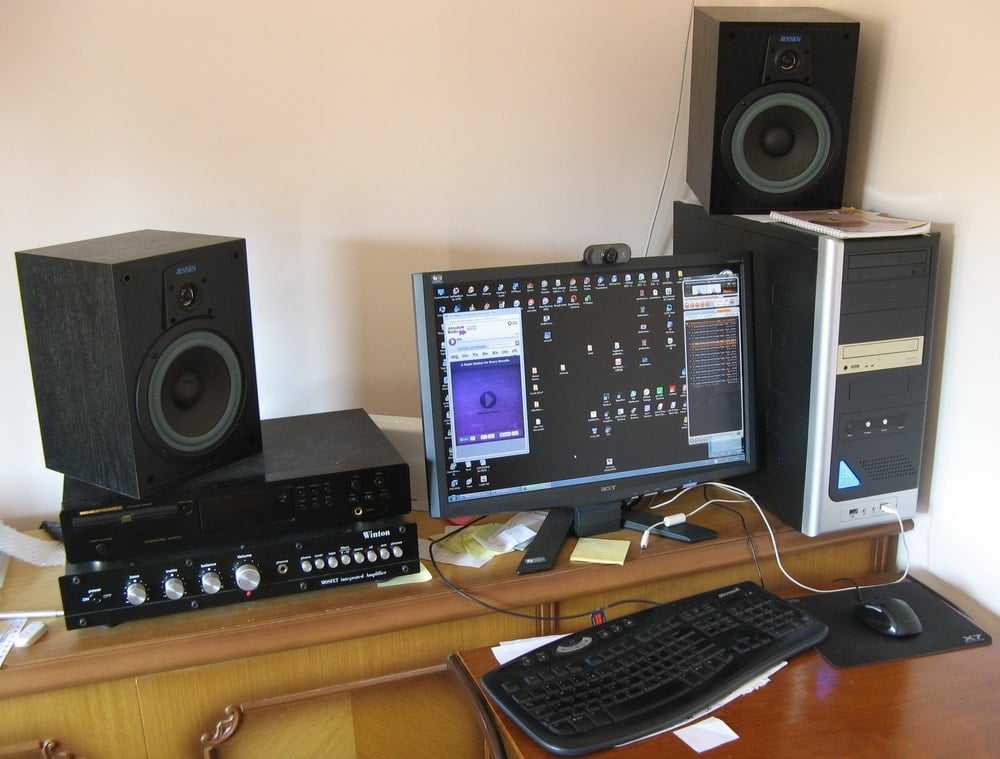

"Sistem": zvucna na kompu je integrisana (Realtek), Winton amp koji nije ni malo naivan igrac, Oelhbach Silver Stream zvucnicki, pletena Timmy bakar/teflon zica sa kompijom WBT-a kao interkonekt. Sve to izgleda ovako:

sto tu jadnu kalotu zguzvanu ne izvuces. ja sam to izvlacio sa flasterima ili selotejpom.zalepis fino na nju i polako (u)nazad. :buehehe:
Nece probao sam. Samo se skida boja sa kartona ali ne mrda. Morace da radi usisivac :).

Uspesno izvucen dust cup koji je bio iskrivljen. Koriscen (jak) usisivac sa podesavanjem snage i bilo je povuci potegni :). Ocekivao sam da to ide lakse bar iz tudjih prica ali je potrajalo.
