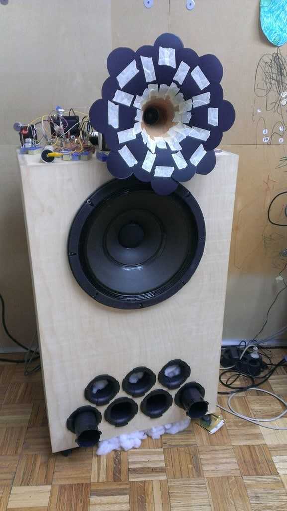

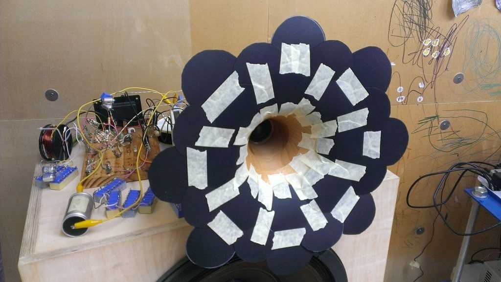

ZZZ Napisano Septembar 25, 2013 #34 Napisano Septembar 25, 2013 Onaj TVC sam onako prikljucio bezveze to naravno ne ide tako. inace to je SATI tvc vrlo dobar to jest odlican prakticno mu nije potrebna kompenzacija zbog jako malih reaktivnih vrednosti ipak planiram to da uradim i to za svaki podeok od 24 ekstremo velike induktivnosti a neverovatno male kapacitivnosti i naravno Tomi horning i ovi njrgovi to nisu lepo povezali sheildovi i oklop su pogresno povezani nista strasno samo me cudi kako uvek to pogresno urade? nasao sam kod benta jedan 4-vorosruki preklopnik sa mogucnoscu prebacivanja i rucno i daljinski . . A to oko skretnica bukvalno sam isprobao skoro sve i dosao do tacke kaa se na merenjima ne oseca bitnsa razlika aii se oseca u zvuku tako da sada samo treba slusati razlicit materijal i uskladiti da naj bolje radi. . U princiou sve se dramaticno promenilo kada sam modifikovao altec to je driver koji je isao preko 12KHz neverovatno. izvadio sam kalotu od one legure i otvorio driver ALI tako da nisam skroz odsekao kalotu nego vrlo precizno onim hiruskim skalpelom (Nabavio mi Guja ) izvadio kalotu i ostavio 5-6 mm po rubovima. Nije mi padalo na pamet da kristim rastvarace da ne bi poremetio taj vrlo bitan deo sklopa. a i bila mi je potrebna neka mala platforma da zalepim dust cap zbog prasine. Tu sam stavio tanoy original platneni dust cap. Zalepoi nekim crnim originalnim lepkom koji je stvarno dobar i to je to. driver vise nije imao onaj pritisak i malo manje je nasilno isao u gotnji spektar. . onda sam premazao membranu sa 2 tanka sloja rstvora na bazi damara u principu nesto slicno kao violinski lak i to je jako uticalo na bolje na zvuk, neverovatno. . Posle toga se i skretnica pojednostavila. ova gomila na zvucnicima nije samo skretnica vec i elementi za probu to ce naravno da ide u posebnu kutiju iza kabineta
ZZZ Napisano Septembar 25, 2013 #35 Napisano Septembar 25, 2013 Zoki, jel može neki detalj/slika police za uređaje? Zanimljivo mi je rešenje, šta je ono plavo sa strane, L profil? T profil spojen iz 2 l profila stvarno nesto najjednostavnije ofarbano u plavo ploce od bukovine ofasrbano u sivo i dugacki srafovi dole tockici za TA pec mozda bi trebalo promeniti i staviti one vece prozirne... ali nije nesto ne zanm sta kad se zategnu srafovi prenosi vibraciju to je cisto da stoji na necemu, za sada
prophet Napisano Septembar 25, 2013 #36 Napisano Septembar 25, 2013 . A to oko skretnica bukvalno sam isprobao skoro sve i dosao do tacke kaa se na merenjima ne oseca bitnsa razlika aii se oseca u zvuku tako da sada samo treba slusati razlicit materijal i uskladiti da naj bolje radi. . U princiou sve se dramaticno promenilo kada sam modifikovao altec to je driver koji je isao preko 12KHz neverovatno. izvadio sam kalotu od one legure i otvorio driver ALI tako da nisam skroz odsekao kalotu nego vrlo precizno onim hiruskim skalpelom (Nabavio mi Guja ) izvadio kalotu i ostavio 5-6 mm po rubovima. Nije mi padalo na pamet da kristim rastvarace da ne bi poremetio taj vrlo bitan deo sklopa. a i bila mi je potrebna neka mala platforma da zalepim dust cap zbog prasine. Tu sam stavio tanoy original platneni dust cap. Zalepoi nekim crnim originalnim lepkom koji je stvarno dobar i to je to. driver vise nije imao onaj pritisak i malo manje je nasilno isao u gotnji spektar. . onda sam premazao membranu sa 2 tanka sloja rstvora na bazi damara u principu nesto slicno kao violinski lak i to je jako uticalo na bolje na zvuk, neverovatno. . Posle toga se i skretnica pojednostavila. ova gomila na zvucnicima nije samo skretnica vec i elementi za probu to ce naravno da ide u posebnu kutiju iza kabineta Nije to loše radilo ni sa onim kompenzacijama na Altec-u, ne znam šta je od svega toga sada ostalo? Ali stoji da je pritisak značajno opao skidanjem kalote. Da si hteo da ih skineš pre godinu dana... ali nisam hteo da budem pushy. Uostalom išao si zdravijom logikom i isprobao sve varijante skretnice. Nije laka odluka modifikovati originalan drajver tog kalibra. Ide i dalje visoko ali, upotrebio si pravi izraz - manje nasilno i to je sada mnogo mnogo bolje. Te originalne Tanoy kalote su odlične.

ZZZ Napisano Septembar 26, 2013 #38 Napisano Septembar 26, 2013 Za Tanoy platnene kalote i profi crni lepak (mislim da je neki EV ili JBL) zahvaljujem se NN acoustics-u Jednostavno veliki driver i pored toga sto ima laganu membranu nije po mom misljenju spreman da radi do 10 ili 12K sve je to lepo ta njihova zamiso ali to moze za izvođacke stvari i recimo kao centralni od 600Hz pa na gore. Drugo voice coil je veceg diametra i nije mi jasno kako su to postigli. jeste da se sentralne i vise frekvencije reprodukuju kroz hornu one manje membrane ali opet. . skretnica nema puno elemenata ukupno 3 kalema i 4 kondenzatora za ceo sistem I za sada PI network za atenuaciju visokog u horni. i to negde oko -3.15db probao sam skoro sve vrste atenuacije za visoki L-pad, T-net, i T i PI net po mom nahođenju bole rade od L pada i to dosta. Ti otpori u bilo kom networku mmoraju biti neinduktivni. A mislim da se ne moze uraditi atenuacija vise od 3 db za bilo koji driver na jedan od ovih nacina nesto se jako poremeti u onim top visokim ne vidi se toliko na merenjima sve je kao isto ali se cuje skroz se zamuti u top endu. . opciono je na visokom RLC koja mozda nece biti potrebna sa drugom hornom manjeg pojacanja. Ovo je horna sa najvecim mogucim pojacanjem ja uradio na osnovu DYN merenja. Međutim taj driver je sigurno jaci u DB i to je verovatno jedan od razloga sto povlaci ceo spektar na sebe i ide u debalans u fabrickim dyn kutijama? . Za sada mi je neka zamisao da uradim drugu hornu sa manjim pojacanjem manjim faktorom direktivnosti i kruznim nastavkom, produzetkom. Onda mozda nece ni biti potrebe za atenuacijom visokog ili ako bude to ce biti 1-1.5db
prophet Napisano Oktobar 17, 2013 #39 Napisano Oktobar 17, 2013 Interesantne nove horne. Direktivnost opala. Bolje dosta, treba da poslušamo sa dac-om.
ZZZ Napisano Oktobar 18, 2013 #40 Napisano Oktobar 18, 2013 Pa iste one exp-hyp, samo sa dodatim segmentom kružnog završetka. (Za probu, trebalo bi napraviti nove...) sad sledi fino doterivanje skretnice
ManicP Napisano Oktobar 20, 2013 #41 Napisano Oktobar 20, 2013 Vorumska komisija zajebanata u sastavu Prophet, Zvu i moja punačkost, posle kušanja 4x18cola u U frejmovima - svaka mu dala, posetila sinoć ZZZa radi uživanja u big ass pločovrtu i apgrejdovanim flower power hornama. Svira ono muziku i sa ovom skretnicom v17.4.1.22... ...bem li ga šta već. Fotodokumentacija u prilogu:
