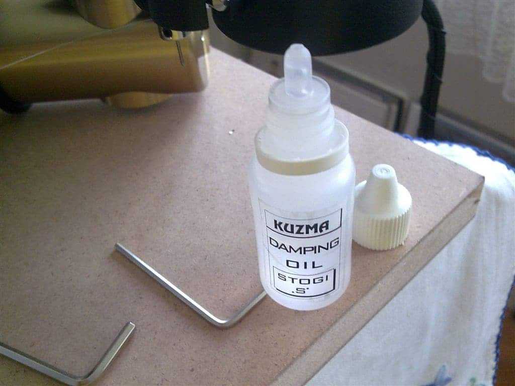

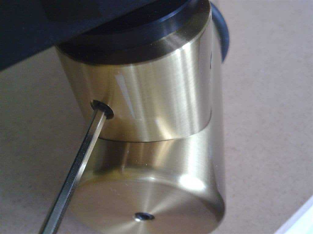

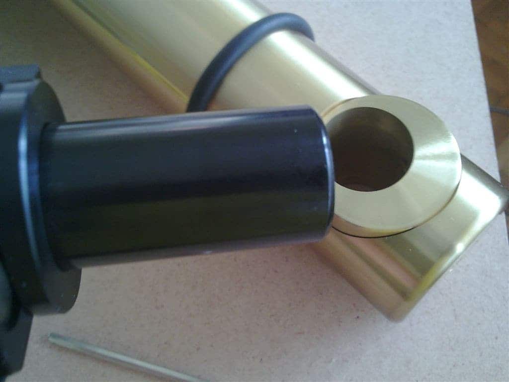

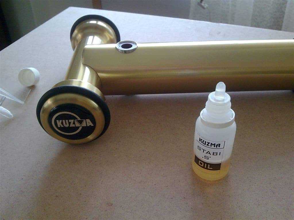

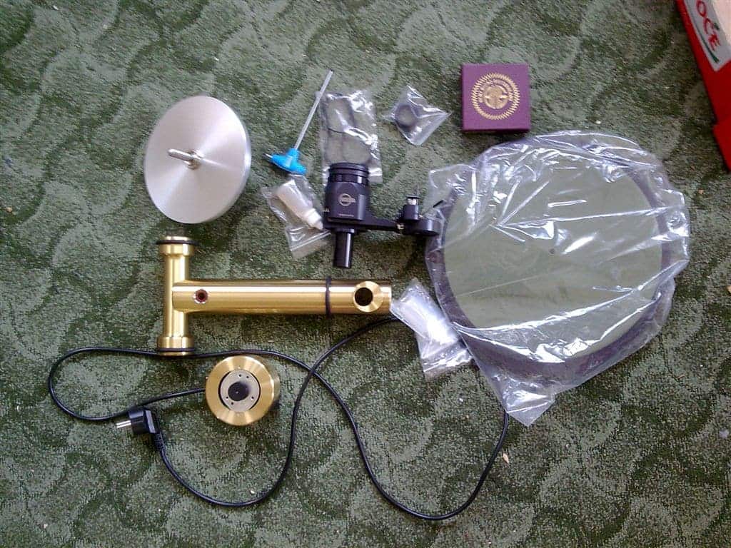

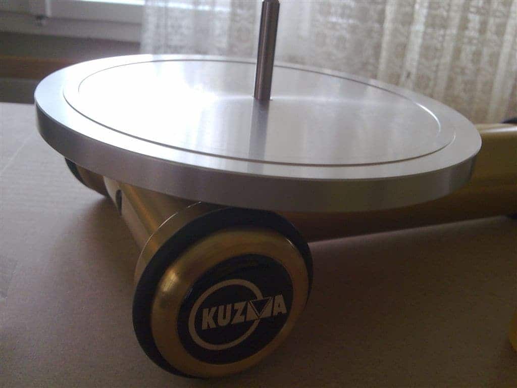

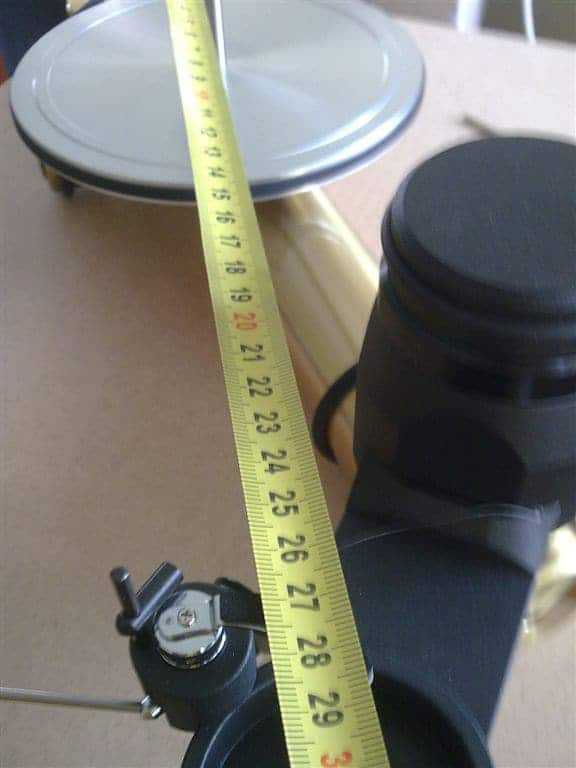

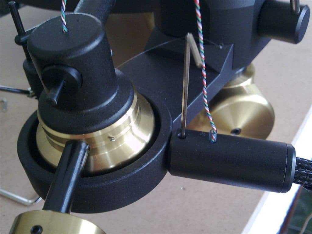

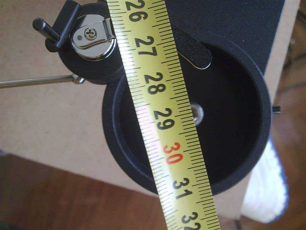

Bio juče kod mene Woland, doneo jednu kartonsku kutiju u koju su bili spakovani nov StabiS, ručica StogiS 12" i BM ACE S H zvučnica. Znam da oko montaže StogiS ima dosta nedoumica, nesigurnosti itd. pa ću ovde prezentovati kako sam ja to izveo. Cela montaža je trajala oko 90 minuta.Kada se ukloni damping :) dobija se hrpa delova. Sastavljanje kreće se sa delom T. Sipa se ulje u čašicu i pa se postavi tanjir sa osovinom. Motor ide na vrh dela T , pa se stavlja pogonski remen. Uzima se deo/adapter za montažu 12" Stogi S, ubacuje se u rupu gde se standardno montira 9" Stogi S. Čaura od mesinga se izvlači napolje, i imbus ključem se fiksira adapter. Svi potrebni ključevi idu uz gramofon/ručicu. Posle treba podesiti pravilnu razdaljinu centra rotacije ručice od centra tanjira - razdaljina je 291 mm. Tada se fiksira mesingana čaura.
Slede slike ;)

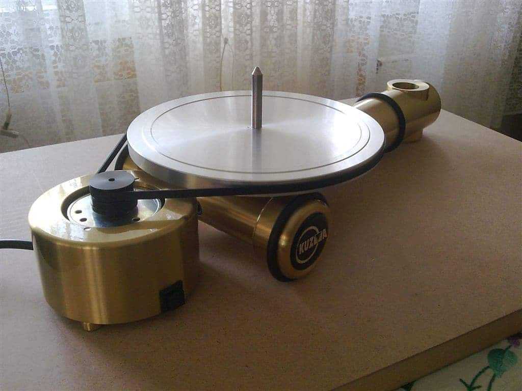

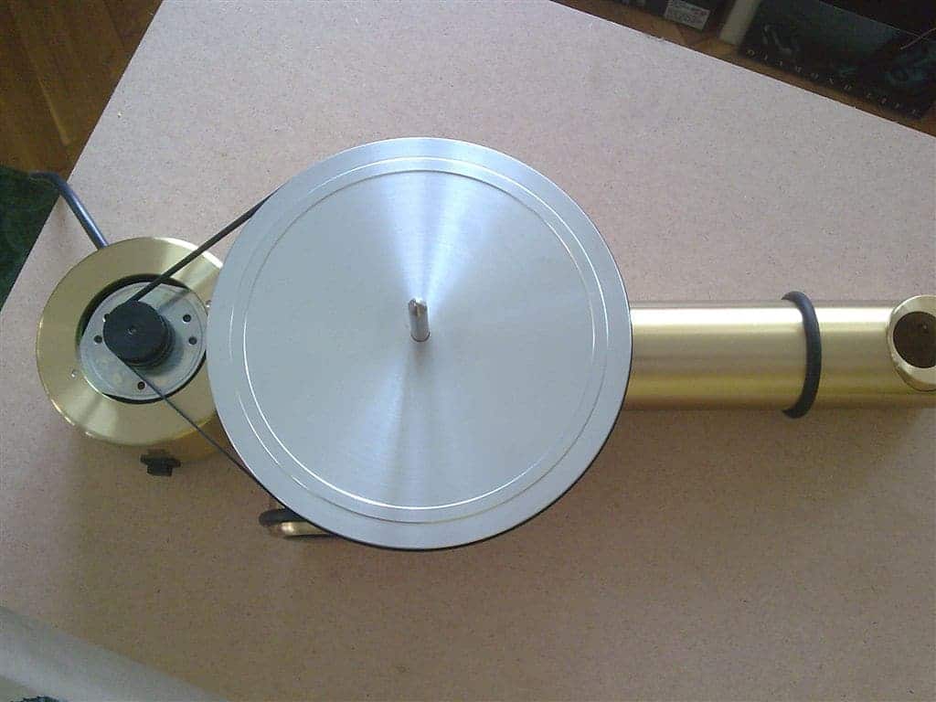

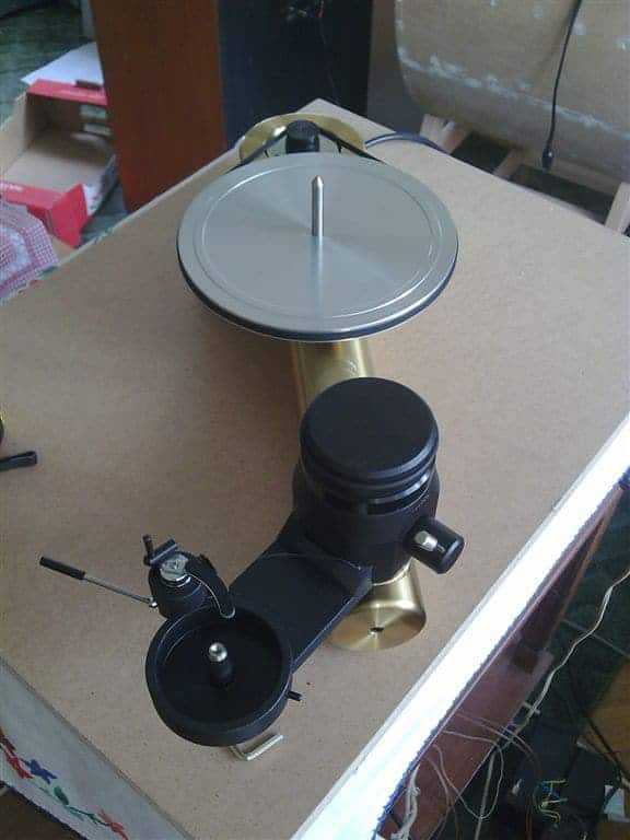

Evo gramofona posle ovih koraka. Može se staviti tanjir

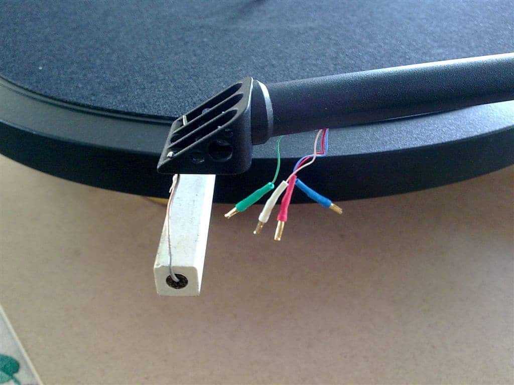

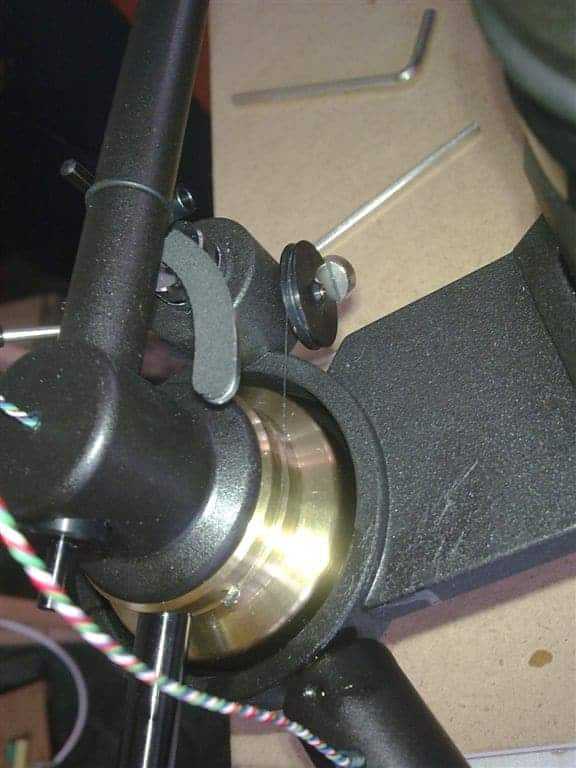

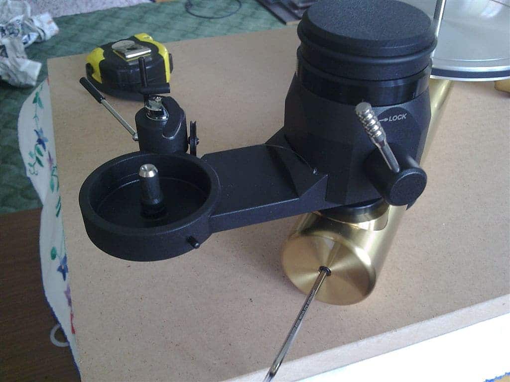

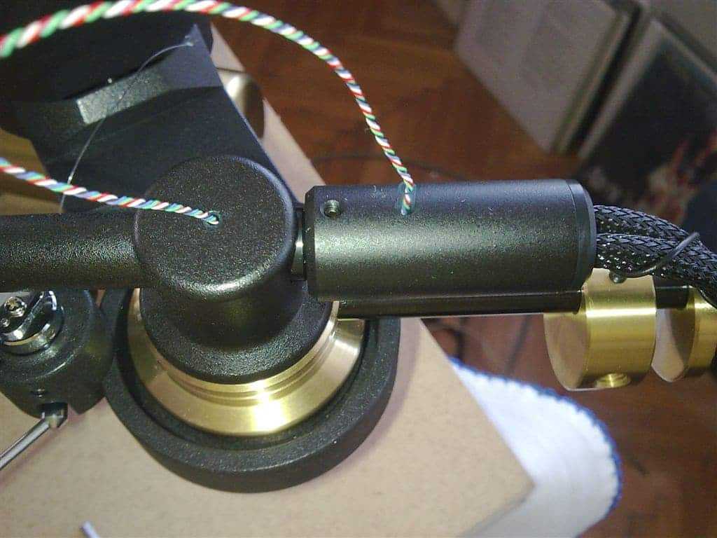

Sada se prelazi na ručicu : zbog transporta, interkonekt je fiksiran za ručicu - treba ga pomoću ključa osloboditi i fiksirati za bazu ručice

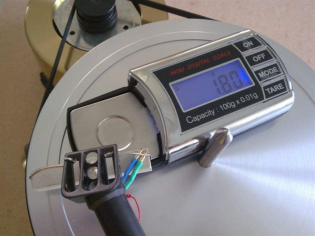

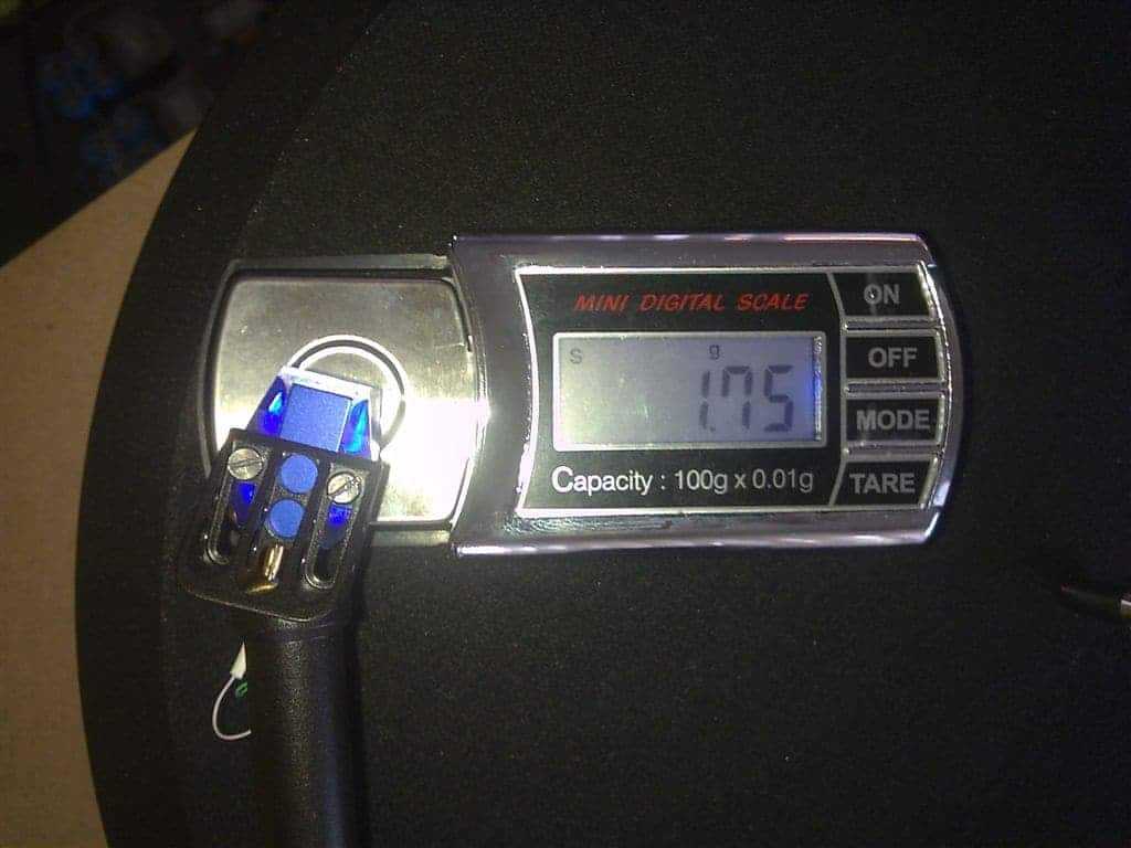

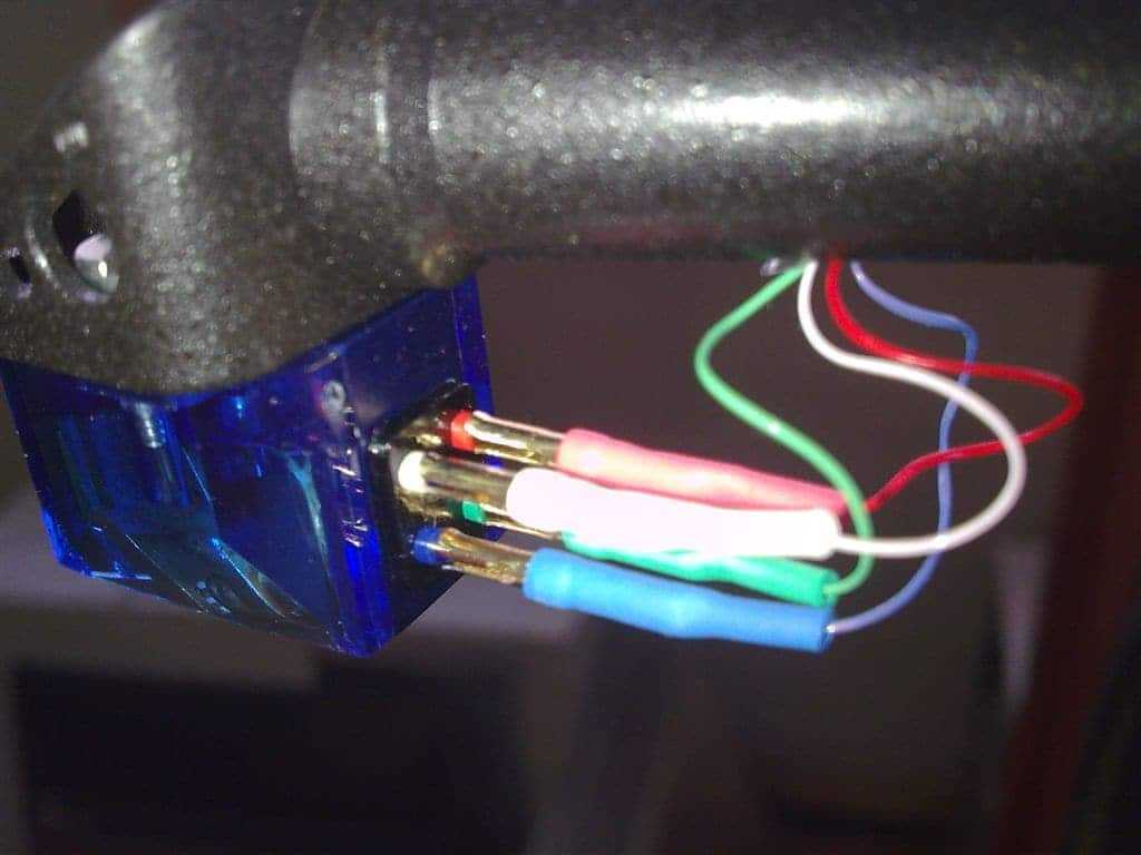

Umesto zvučnice za osnovna podešavanja koristio sam zamenu u vidu keramičkog otpornika. Ima 9,2g dok ACE ima 8,8g - visinu ( 17 mm ) sam podesio pomoću kontakata na otporniku. Ne treba koristiti zvučnicu sve do finalnog podešavanja. Ovim putem se izbegavaju neprijatnosti sa lomljenjem igle.

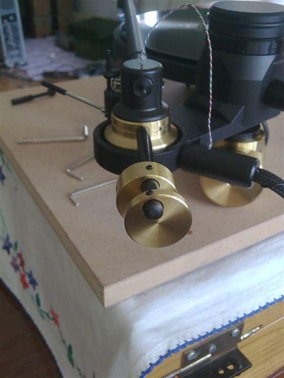

Još jedna bitna stvar : obavezno treba fiksirati lift na pravilnu visinu i zategnuti šrafić koji nosi lift

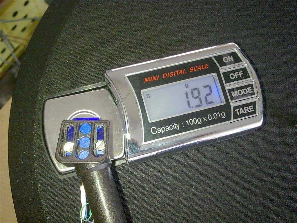

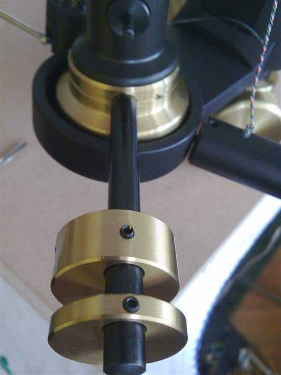

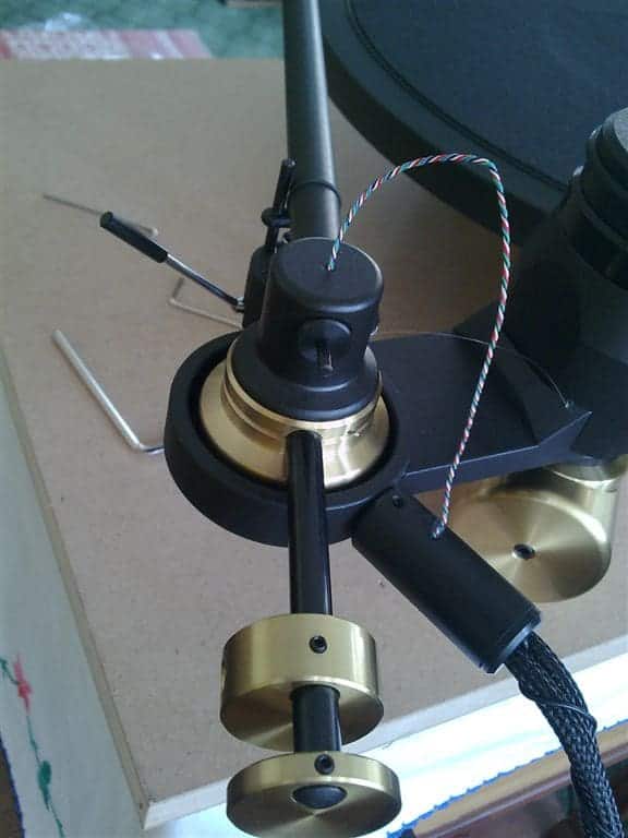

Tada se prvi put podešava gazna sila i visina ručice. U ovom slučaju, jedan od glavnih tegova je višak
Skida se interkonekt sa baze ručice i vraća na telo ručice

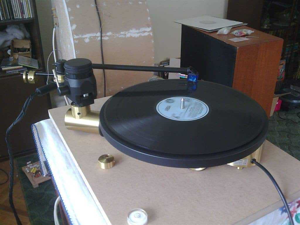

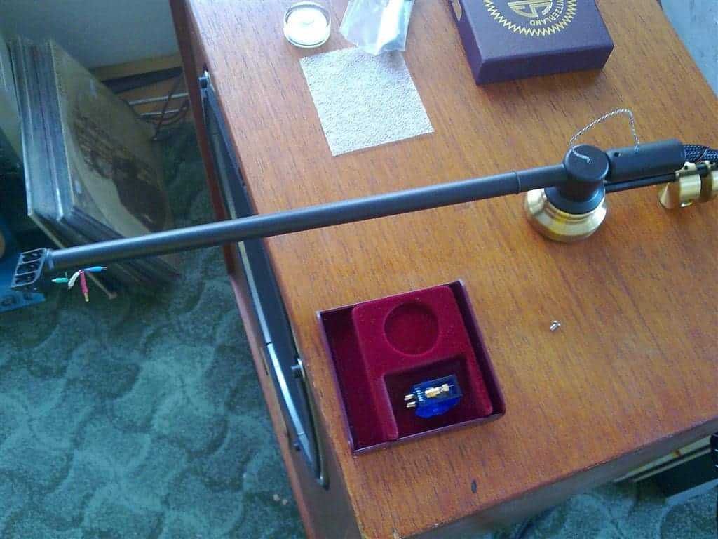

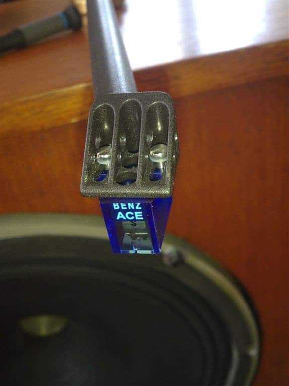

Skida se ručica i postavlja na ravnu površinu - i kreće montiranje zvučnice

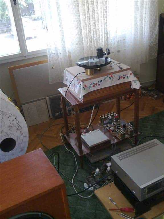

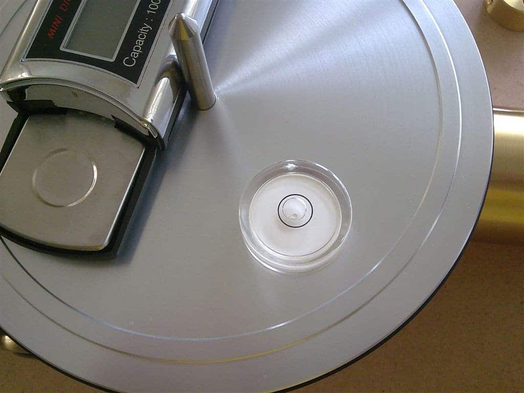

Sada se niveliše baza - radi korektnog rada ručice , pa se izmeri gazna sila

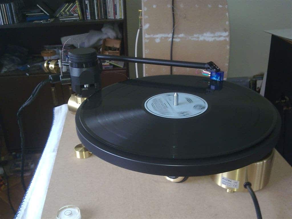

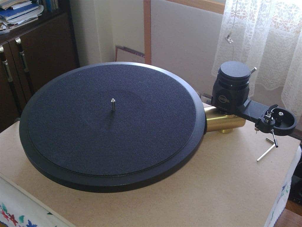

Može se pustiti gramofon u rad :)
Proverava se da li ima bruma ili nekih drugih smetnji. Takodje, podesi se pravilna visina ručice. Grubo podešavanje se radi pomeranjem mesingane čaure gore-dole ( treba biti jako pažljiv, pošto je zvučnica već montirana ), fino podešavanje preko točkića na samom telu nosača ručice. Finim podešavanjem se podešava cca +/- 1mm visine

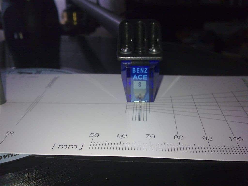

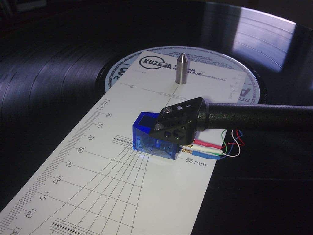

kada je sve OK, radi se podešavanje overhag-a pa ide podešavanje pomoću protaktora

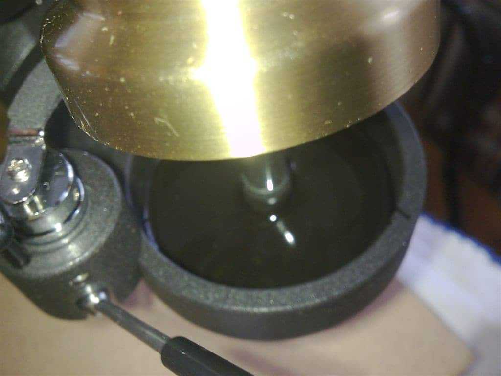

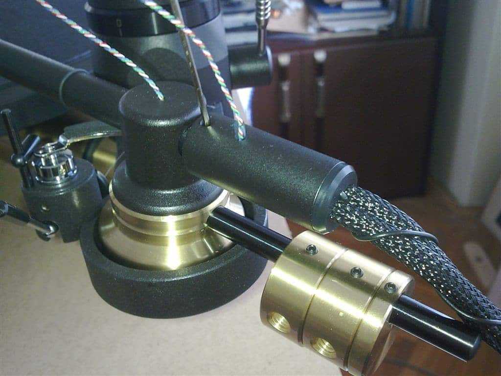

Sada se sipa silikonsko ulje u čašicu ispod ručice - donji deo ručice treba da bude u ulju ne više od 1mm
Manjim tegom se podesi horizontalni ugao zvučnice i još jednom ( zadnji put ) se podesi gazna sila.
To je sve što se setup-a tiče. Mnoge buni činjenica da ručica beži sa pozicije kada se želi pustiti odredjena pesma. Treba uzeti u obzir da je sistem dosta trom, treba cevku držati na željenoj poziciji 4-5 sekundi, kada se sistem smiri, ručica ne beži. Skrivenih mana i nedorečenih stvari nema. Jednostavno, nema žurbe .
Zvuk : izvanredan, i sa neusviranom zvučnicom. Odličan gramofon - preporuka.
