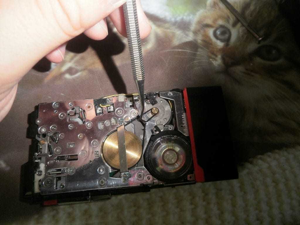

Sad sam kod cure pa nemam alatke (kako ovo glupo zvuci :D) neophodan za rasklapanje ovg frankenstajna ali sutra krecem u akciju, pa cu da izvestim stanje. Detaljne fotografije slede. Sada sam trazio samo neki uput, kao tvoj recimo, da ne lutam daleko vec da znam na sta da ciljam. Iskreno, nikada se nisam bavio popravkom ovakvog uredjaja. Predpostavljam da je neki remen ostario.

No, momci evo stanja remena. Na slici se vidi koliko mora da se nategne da bi ostvario potrebno trenje da se gonjeni remenik pokrene. E sad treba odrediti dimenzije remena. Skinuo sam remen i stavio pored lenjira i zategao toliko da se spljosti a da se ne zategne i izmerio oko 50mm sto bi u obimu dalo oko 100mm, da li je ovo moguce?

Inace rekao bih da ovo nikada niko nije otvarao, cak se na slici vidi da je ovaprecka preko gonjene remenice koja sluzi kao osigurac zalepljena fabricki nekom plavom smolom i to nije dirano. Dakle verovatno je sve original.

Gumica koja se vidi na slici vrti zamajac čija osovina sa prednje strane naleže na gumeni točkić - to definiše brzinu trake dok je vuče iz njenog kućišta.
Tu negde mora da postoji sprega sa tom osovinom da prenese pogon za prihvatni kotur u kaseti (neki zupčanik ili remenica) - proveri u kakvom je stanju ta prenos.
Prvo reši mehaniku, lakše ćeš kasnije moći da utvrdiš stanje elektronike.

Cekajte bre ljudi, polako, napisah ovako: Na slici se vidi koliko mora da se nategne da bi ostvario potrebno trenje da se gonjeni remenik pokrene.
Dakle kada nategnem remen sve radi kako treba i okrece se kaseta i nema nikakvog blokiranja i zastoja. Dakle mehanika radi skroz. Dijagnoza je da je remen ostario i da je zreo za menjanje. Jos jedno premotavanje radi savrseno jer traka nema nikakav otpor. Ali kada se stisne PLAY  i glava sidje u traku tada remen proklizava jer nema dovoljno trenja jer traka ima klizanje preko glave i tu se stvara otpor.
Jos jednom, mehanika ispravna osim remena koji mora d se zameni.
