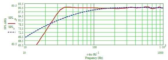

drVelinov Napisano April 18, 2013 Autor Share #50 Napisano April 18, 2013 Evo ovakav grafik sam dobio za mltl, sve mi je izracunao covek sa kojim sam se dopisivao, jel moze da se na osnovu toga zakljuciti. Crvena linija je odziv vife na 2,83v, a hoce li se efikasnost srednjetonca smanjiti kad se isece na 2, 5 khz, i treba li da se isece odozdo i kako se to uopste radi? I moze li da se bas isece na 250hz, pa da onda srednjetonac ne mora puno da se utisava. DAAAVIMMMM Pozdrav Link to comment Podeli na ovim sajtovima More sharing options...
BokiTokiVoki Napisano April 18, 2013 Share #51 Napisano April 18, 2013 Onaj ko ti je radio proračun za MLTL sve će ti lepo objasniti. Samo imaj strpljenja. Link to comment Podeli na ovim sajtovima More sharing options...
drVelinov Napisano April 18, 2013 Autor Share #52 Napisano April 18, 2013 Pa dao je on meni dimenzije za kutiju basa, ali nista mi nije reko o secenju i skretnici, ja mu reko da zbog mida moram da isecem nisko bas i on kaze super, kutija ce do 300 hz super da radi, reko mi je i koliko punjenja i ostalo, e sad na meni i na vama je da to skockamo. Pozdrav Link to comment Podeli na ovim sajtovima More sharing options...

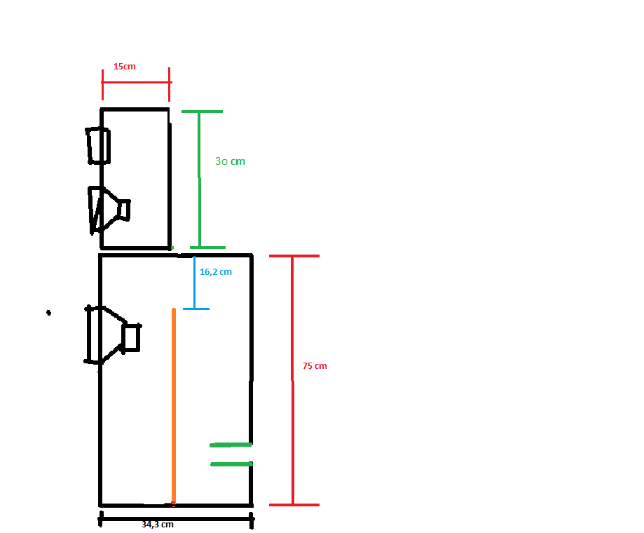

drVelinov Napisano April 19, 2013 Autor Share #58 Napisano April 19, 2013 Gagi zahvaljujem na dobronamernim savetima, znam ja i sam da nece ici glatko i da cu morati mnogo da probam i merim, ali nadam se da ce na kraju ispasti nesto, ako ne igrali smo se , masu materijala imam pa osim visokotonaca necu imati previse ulaganja. Evo nesto sam crtao, u paintu pa ne zamerite na ruznoci, posto mi za srednjetonac treba oko 9 litara, onda mi je lakse da napravim dve kutije, jer gornja za mid i visokotonac treba da bude mnogo plica da prostite, sa ovim dimenzijama gornja ima oko 10,2l, a kad odbijem zapreminu zvucnika i nekog ojacanja otprilike ce doci na 9 litara, a mogu i malo da je smanjim ako je neophodno, nadam se da je 30cm visine dovoljno. Unutrasnja sirina kutije za bas je 22,5cm, inace sve dimenzije koje sam napisao su unutrasnje.Mozda treba da smanjim sirinu kutije za srednjetonac? Inace mere na grafiku koji sam ranije postovao su unete sa uracunatim otporom od 0,5 oma, pretpostavljam da je to vazno. Link to comment Podeli na ovim sajtovima More sharing options...
