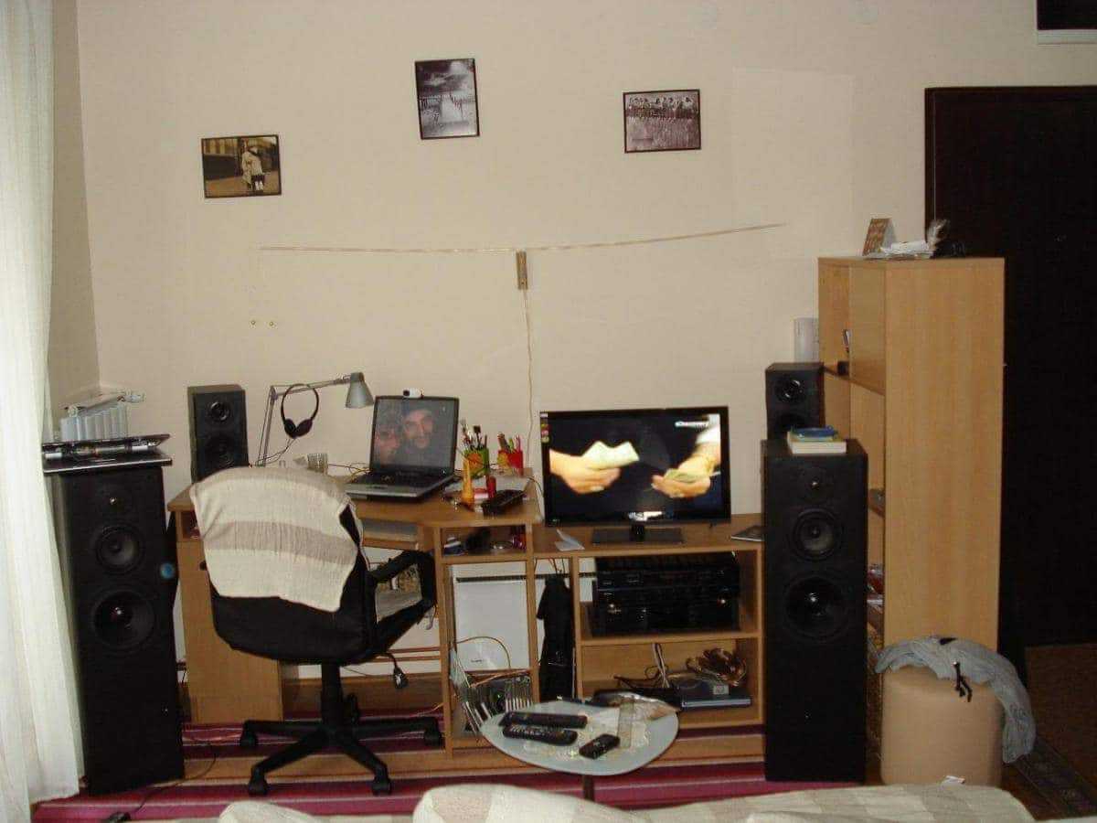

Inace vife su trenutno u jbl kutijama od nekih 55 litra sa bas refleksom duzine 13 i precnika 11cm,sto bi rekli zapremina je ok ali bas refleks veci nego sto treba, i mogu vam reci da sviraju jako dobro, evo jedna slicica.
