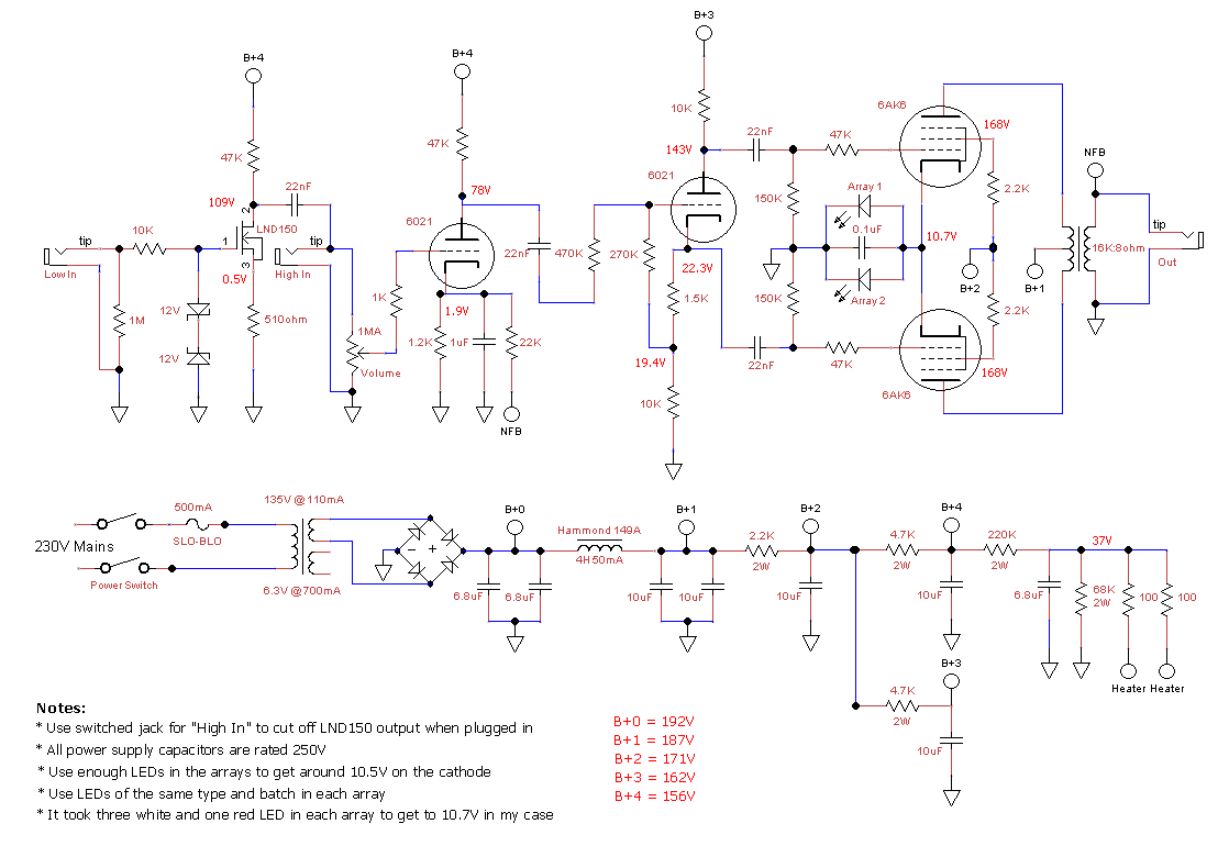

Rekoh da se predstavim nekim od svojih radova. Inace vodim sajt diy-fever.com i mlatim se gitarskom elektronikom, posto to sto obicno hocu za sebe ili kosta puno ili ne postoji. Trebao mi je lampas manje snage koji mogu da odvrnem bez da oljusti malter sa zida. Dizajniran je od nule nekim interesantnijim i egzoticnijim delovima i idejama. Par bitnih stavki:
[*]PP 6AK6 izlaz, cathode bias, ali je bias uradjen LED diodama pa je u sustini vise kao fixed bias jer diode ne "saguju" pod jacim signalom kao otpornik
[*]6021 submini lampica, jedna trioda kao gain stage, druga kao concentrina PI
[*]dva ulaza, jedan direktno u 6021, drugi u LND150 solid state clean boost (za slucaj da direktno povezem gitaru u power amp, nesto treba da tera izlaz jace). Bez boosta je cist sve vreme, a sa boostom i sa mojom gitarom (LP i jedna shred gitara) negde na 50% snage pocinje da dodaje blagi overdrive.
[*]nema ni jednog jedinog elektrolita u pojacalu, samo poly kondenzatori (bolje zvuce, neuporedivo trajniji). Na slici se ne vide jer su montirani sa druge strane ploce.
[*]prigusnica koja hvata celo pojacalo (obicno se za gitaru stavi od screens pa nadalje da bi se ustedelo na velicini prigusnice)
Evo par fotki i sema, komentari dobrodosli :) Vise detalja o pojacalu na http://diy-fever.com...tube-power-amp/
