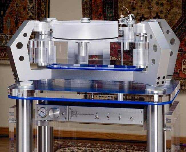

Ako je pravilnog oblika. Al ako je High Fi oblik :rolleyes:post-39-126208206235_thumb.jpg@stein, pitao sam za specificnu tezinu tog kompozitnog materijala a ne koliko ce bit tezak na kraju.
Ako je pravilnog oblika. Al ako je High Fi oblik ...
'Oces da kaze da Stein to ne bi znao preko infitenzimalnog racuna ? :rolleyes:
