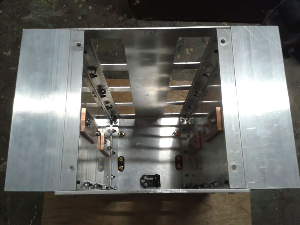

Interesantan rad, lepa rešenja oko mehanike kućišta, svaka čast!Imam primedbu na povezivanje mase na filterskim kondovima, predlažem da izbaciš sve one poprečne pločice, ostaviš samo jednu i to na poslednjem paru elektrolita i da na njoj formiraš CTM.

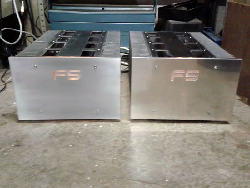

Zahvaljujem;Nego, Zoki & Zene, obzirom da su oba prakticno necujna sa 0 input-om na mojim 96db zvucnicima, da li bas moram da prepovezujem, ili da batalim za'ebanciju?Naravno, slusno testirano sve zakaceno i ukljuceno. Preamp je SRPP sema sa ECC88. Bukvalno moram da gurnem uvo u hornu od compression driver-a ne bih li - i to tek posle zesce zen-koncetracije - tek naslutio blagi "ssss".Uzgred, termalno razdvajanje Grec-ova od svega ostalog (kutije i glavnih hladnjaka) je konacno zavrsilo posao.Obe sprave su izbazdarene na 0.51V (tako se potrefilo) za DC na izlazu uglavnom ispod 1mV, zivota mi.Elem, bakarna letva (6mm) ispod FET-ova, smanjen BIAS i GRECovi na sopstvenom hladnjaku je smanjilo temperaturu na glavnim hladnjacima toliko da nisam mogao da poverujem. A da radi, radiiiiii k'o bo'bona.
...da li bas moram da prepovezujem...
Svaka takva poprecna letva gradi ground loop sto generalno treba izbegavati. Medjutim, posto loop napravljen sa tako debelim i kratkim letvama ima tako malu otpornost da je napon u loop-u na nivou mikro-volta ili manje, naravno da se nista ne cuje u zvucniku.Dakle, sve je OK, ne diraj nista, al' kad budes takvo nesto napravio tanjim zicama, bice veselo... ;)
@Zm & Sipi - hvala, sve jasno. Doduse, apsolutno svaka 0-volt zica je usrafljena na isto mesto tako da je tajna uspeha sigurno u tome.Sledeci put, centralna bakarna plocica, taman ce da mi resi i montazu kondenzatora na dno od kutije.@Zvu: Uuuhhh.. svasta.U svakodnevnoj muzickoj upotrebiAcoustat "3" ESL (+- '83). Ljubimci, kod mene u man-cave.SoundLab "2" ESL (+- '85). U fazi preslusavanja (vec 1/2 godine). U donjem delu kuce za javnu upotrebu...Danas sam poceo da preslusavam Bose 901/V. Natrcao slucajno - nisam mogao da odbijem, obzirom da su u k'o novom stanju. Cudo nevidjeno, ni jedan jedini od 18 zvucnika nije poceo da trosi sundjer!?U garazi, tj. radionici:2-pojasni omni-directional (moj dizajn, od a do sh) 100% simetricno savijeni QWP sa mnogo vecim precnikom nego uobicajeni Voigt. Srazmera povrsine usta prema povrsini bass-mid membrane je 1.86. Komponente: Spanski DAS 12G bass-mid + DAS M50 CD. Skretnica: Eksperimentalna, od krsa (ferit induktori, tanka zica). Ne smeta im to bas nesto, obzirom da im je cak i onaj "Prvi Watt" previse - obracunata efikasnost je 96db. E, jos kad bih nasao vremena taj projekat da zavrsim...U garazi; ceka svoj red na restauraciju kabineta ili nove TL kabinete - KEF Concerto 100% originalni i ispravni.Kucno-bioskopski zvucnici:Kod mene i dole - KEF, izuzetno retki modeli Uni-Q serije is ranih 90-ih (Q90 i Q50).
Dakle, sve je OK, ne diraj nista, ...
