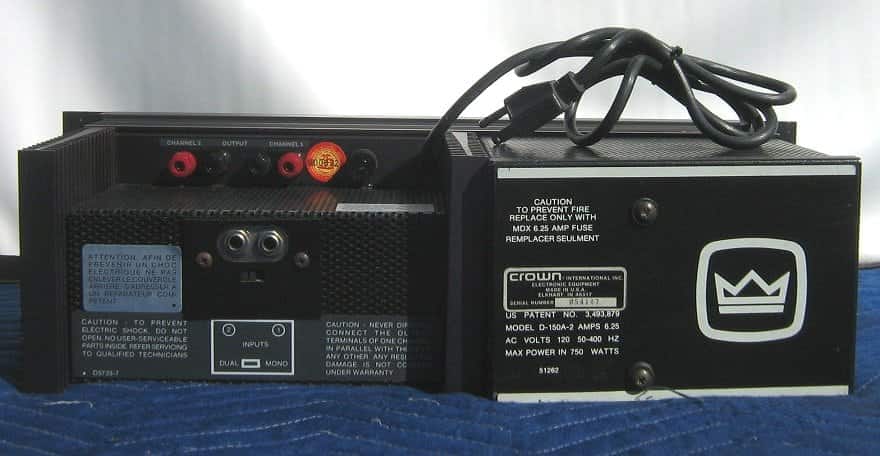

Evo konacno je stari cika stigao kod mene:) To je prvi model 150 -ice koji nema potenciometre nego samo trimere koji se podesavaju srafcigerom,ali je prilicno ocuvan.Cuje se kao lampa,a ono sto nisam mogao da dobijem ni sa jednim hi fi pojacalom,(doduse nize srednje klase) dobio sam sa ovim Crown d 150!Nisam imao prilike ni kod koga da cujem tu staru gardu i moje odusevljenje je utoliko bilo vece.Cvrstina basa u bilo kojoj slozenoj situaciji je bila ista.Dzaba sam probao da ga zamorim sa nekim zahtevnim deonicama,kad nisam uspeo.Gurao je uspesno moje zvucnike koji su 150/300 i to na 8 oma gde mu je snaga 75 vati po kanalu.Pre nekog vremena mi je bio u gostima Krell Kav 400xi,i sada sam ponovo osetio istu vrstu kontrole basa kao dok sam slusao svoje zvucnike na Krell-u.Ali za mnogo manje para.Interesuje me sta to u pojacalu tako dobro drzi zvucnu sliku,a staro je skoro 50 godina.Vidim da nije zahtevan po pitanju struje,dovoljna mu je bilo koja uticnica.Bas suv utegnut sa odlicnim udarcem,kakav nisam imao u kuci ni sa jednim pojacalom.I konacno je moja kutija proizvela postojanih 25 herca,Postoji jedna pesma na sinevoice cd-u koja tako ide sve vreme,a ja sam je do sad slusao mnogo puta,i tek sa starim Crown-om sam cuo ono sto nisam ni znao da postoji:)Ne kazem da je ovo Hi Fi pojacalo,ali je ovaj mali snagas taman toliko slab da ne drzi napregnuto nista,sem sto je mnogo lepsi bas,nekako utegnutiji gumeniji:)

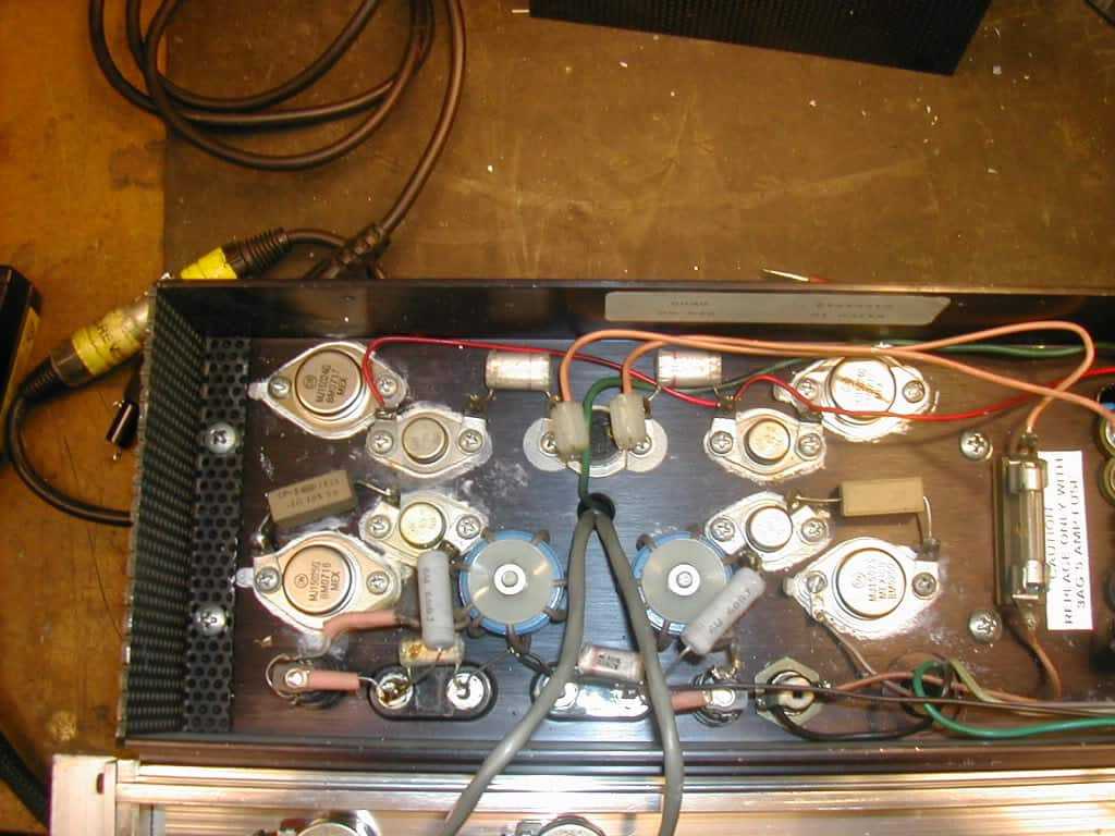

Posle prvih utisaka koji su bili vise nego pozitivni dodje vreme za proveru stanja ovog starog momka,i ono sto sam prvo utvrdio kad sam ga otvorio je da je jedan od dva velika kondenzatora koji stoje do trafoa,naduven.Firma je Mallory 9300mf na 50 volti.Otiso sam do drugara koji je imao dva identicna Frako kondenzatora,ali mislim da su kapaciteta 22000mf,ili cak 33000mf.koji rade na 100 volti .Za sad ne znam tacno.Posto su pasovali sraf na sraf,a u odlicnom su stanju,lako smo ih zamenili.Ali sam se sada ja uplasio da nisam slucajno izgubio originalni zvuk,koji mi se mnogo svideo.Evo o cemu se radi.Mozda uobrazavam,ali sam dobio srednje i visoke kristalne kakve nisam cuo juce dok su bili stari kondovi.Ali imam utisak da je bas sada malo manji,kao i kick,i mislim da je za 15 %tisi amp.Da li je to moguce da se desi samo zamenom Elektrolita?Inace su ovi kondenzatori i bili u nekom Fisher pojacalu,mislim nisu skinuti sa bilo cega.Moje pitanje je dokle se sme ici,sa kapacitetom kondova koji sluze za filtraciju napona verovatno,nisam znalac,pa se laicki i obracam?Evo u prilogu shema za Crown D-150,i jedan video klip gde se vidi kako izgleda pojacalo iznutra,

menjaj sve elkove na pcbsdaj im posle toga vremena da legnu , pa onda donosi zakljucke
@OkiboksPogledaj koje su diode u grec spoju (ili koji je grec), višestruko si povećao kapacitet filterskih kondenzatora, samim tim je i struja kroz diode prilikom uključivanja dosta veća.Treba proveriti da li diode mogu to da podnesu.Crown ne štedi na delovima, ali....

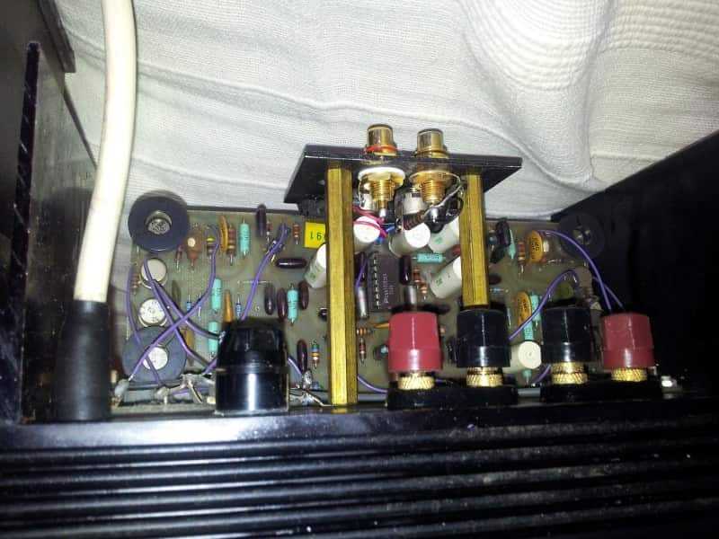

Ono sto bih trebao po svoj prilici da zamenim je jedno integralno kolo koje nosi oznaku F-usa 7739,a ispod ove oznake stoji broj 7134.Da li neko zna gde bi moglo da se nabavi ovaj integralac?On sluzi za oba kanala,ali posto jedan kanal malo suska na slaboj snazi,kad dodirnem prstom leve nogice to se izgubi,i zato sam posumnjao na njega.Sto se tice onih elkova na ploci,mislim da cu ih vrlo tesko naci,a obicne ove kakve imamo po prodavnicama,stavio bih,ali se plasim da ne izgubim karakter zvuka.Jer tehnicki,kao nista ne utice na nista,a zvuk se menja:)Evo konkretno zamenom ovih filter kondenzatora sam dobio gomilu visokih i srednjih,a oni ne bi trebali da imaju veze sa bojom zvuka.Ako neko ima saznanja gde bih mogao da nadjem ovg integralca mnogo ce mi pomoci.Hvala unapred!

a da prvo uradis ono sto ti se kaze ?nemam nameru da te ubedjujem da je istina i opravdano ono sto napisah, samo mogu , eventualno, da ti dopunim info sta cime da zamenis , po pitanju elkovazarad potencijalne mogucnosti da ovo cita neko u slicnoj situaciji - kod starog uredjaja se menjaju svi elektroliti , a ne parcijalnoda bi znao koji se elektrolit menja a koji ne ( i to u retkim slucajevima) , moras posedovati znanje koje iskljucuje mogucnost da ces pitati bazicne stvari na forumima
