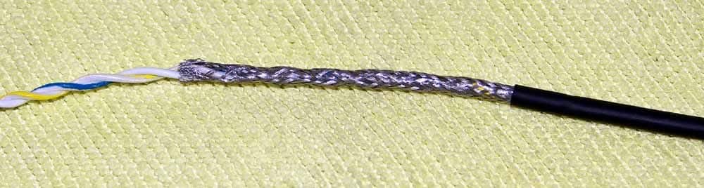

Nije obavezan... ...ko kako voli.Probaj bez, neće ništa da škodi. Ako nema smetnji, pesma... ...ako ima, metneš širm.Revox je pravio kabl za gramovon, tu su naponski signali mlogo mali, pa je turio širm.Linijski signal me ne sikira baš mnogo, ja širmova na interkonektima više i nemam, onaj sa slike sam iskopo iz arhive.

Znači ipak mora širm?
Širm uzajmiš sa koaksijalnog kabla za TV, samo da je neki ljudski, a ne oni sa dve žičke u tri reda i okolo selotejp...
fino ti kaže kolega
širm mora

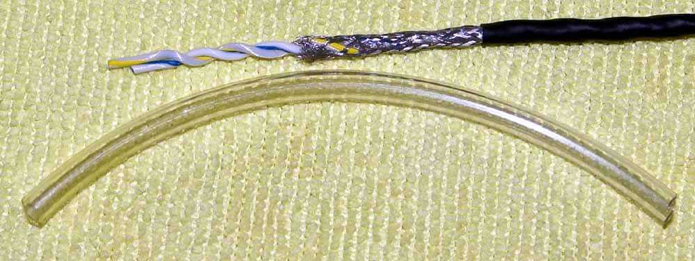

post-38-0-58541700-1346192023_thumb.jpg post-38-0-24516200-1346192321_thumb.jpg
ovako pleteš vodove, pa na njih možeš odma termo bužir ili širm, pa onda širm pa opet tremo bužir pa plastiku od infuzionog rastvora ako ćeš da je još krući kabl i da ima zaštitu, ma što god ti padne na pamet

Pronašao širm (sa starog produžnog USB kabla). Pronašao i konopac (dezen je... pa videćete). Daklem, pravio se balansirani XLR kabl. Ovo je probna verzija, ako bude svirala da valja, praviće se ostali. Išlo je ovim redom:
tri žice iz telekomunikacionog kabla (0,6 mm prečnik) upletene
teflon (žuti, prodavac rekao da je bolji)
širm iz USB kabla (veoma bogat)
alu folija (iz USB kabla)
teflon (opet)
omotač konopca
Evo ga (nemoj da se neko smej'o ovo je probni primerak :) nabaviću lepši kanap i drugi termo bužir )
