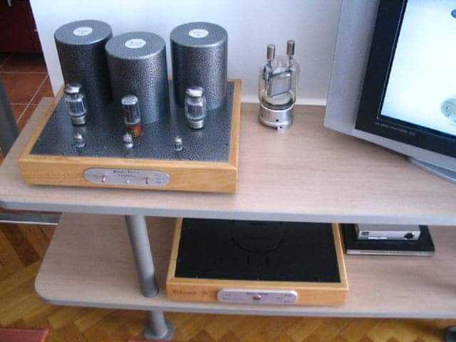

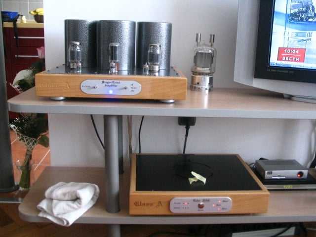

pctrade Napisano April 1, 2012 #1 Napisano April 1, 2012 Evo , skoro pa i dve godine se radilo na projektu . Reko bi covek pa puno je , dugo je ,oteglo se , al kad pocinjes sa zidanjem kuce i pravljenjem hi fi i ovo je uspeh . Prvo da se zahvalim ljudima koji su mi pomogli oko nekih stvari , jer dugo sam se ja lomio da li da radim ovako nesto. Hvala puno Zokiju iz Aleksinca koji je radio aya dac repliku ,, naravno i Majdi na tehnickoj pomoci. Prednja ploca od aluminijuma je delo .... koga vec nego Velikog Leonarda . Inace kompletan projekat sam sam radio .**** Drvenarija korpus i ostali stolarski radovi onda lakiranje poliuretanom .Ploce gornja donja unutrasnja i zadnja su secene u Fadap Vrdnik . Nogice ssam radio na strugu od aluminijuma . Stampane plocice sam radio sam . Sve metalne ploce od korpusa dac-a su plastificirane Delovi za dac su stizali iz Radio kluba ,,,,kataloga .., lampe iz Eurounit iz Osijeka . Prvi utiscu su vise nego dobri , izvor su mi bili marantz , sat receiver , multi pleyeri . Utisci -----Visoki dominantni ,, stavljao sam poliprpopilen 100nf , bas je pomalo izrazen ali smatram da je toplina basa vise od cevnih pojacala , radi se o push pull 20 vati i single ended he 6550 9W ,, probao sam sve isto na rotelu ra o5,, meni licno zvuk dosta siroviji ,, nekako nema dovoljno dinamike , mada sam ja mozda navikao na lampe pa je to moja subjektivna stvar . Kutije su kEF Q 300 I q500 serija . Prve fotke koje sam snimio SU NA ADRESI http://imageshack.us...e/?user=daragan
ZZZ Napisano April 2, 2012 #4 Napisano April 2, 2012 +++ za rucni radkoja je ona debela lampa sa dve kapice pored uredjaja? Aaa da nije ona bucmasta GU81M ?
pctrade Napisano April 2, 2012 Autor #6 Napisano April 2, 2012 moze i GU80 da bidne....u originalu ГУ 81, malo stariji koji su sluzili u vojsci u jna , su verovatno i radili na ruskim sistemskim radio predajnicima baziranim na gu81,, gu50 ...

grau. Napisano April 3, 2012 #9 Napisano April 3, 2012 jel su ove okrugle tegle trafomaticovi toroidni izlazni trafoi?secam se tog pojacala odnekud, mislim da smo vec razglabali sitna crevca onomad ali ne znam gde.

pctrade Napisano April 4, 2012 Autor #13 Napisano April 4, 2012 Da li je to slucajno ovo http://bygselvhifi.dk/dualdactube.htm ?da to je upravo taj projekatjel su ove okrugle tegle trafomaticovi toroidni izlazni trafoi?secam se tog pojacala odnekud, mislim da smo vec razglabali sitna crevca onomad ali ne znam gde.pojacala koja sam radio kao, se i pp. sa lampama 6550 he.,, transformatore je radio PK audio Peca iz Zemuna a poklopce sam radio sam na strugu , zatim sam trafoe prilikom postavljanja , u cilindre zalio sa aralditom . To ne mora da se radi ali neki to rade . moze samo pomoci . mada //sam PK audio kaze da se to njemu licno ne svidja i misli da se trafoi malo vise greju u tom slucaju.Za DAC su trafoi iz trafomatica ali sam poklopce ili ti cilindre pravio sam na strugu , trafomatic te najnize poklopce prodaje po 20 evra komad ,, sto u momo slucaju nije dolazilo u obzir , pa sam radio sam i plastificirao . , vide se slike na image/u daca iznutra .
