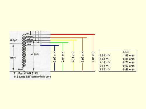

taj Tannoy autoformer - ako upotrebis mozak pri povezivanju drivera , moze da ti da -21,4db
Hajde molim te ako te ne mrzi, kako da povezem taj trafo da dobijem smanjenje vise od 5dB.
povezes visoki na izvode orange-yellow , i dobijes odnos 200/17masa je state of mind
a gde da povezem ulazni signal + i -?na koje boje?
na koje boje?
kako je i bilo do tada - to ne diras ni u ludilu , da ne bi opterecivao amp
