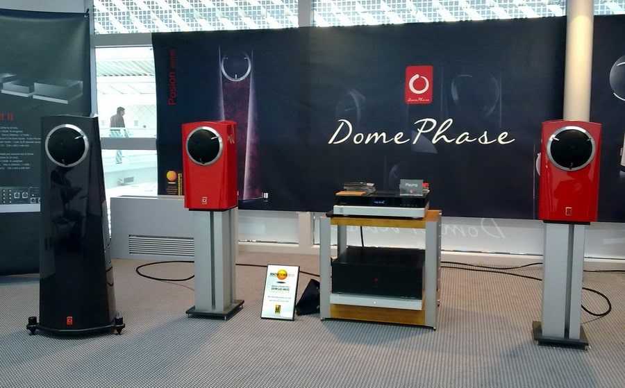

first Napisano Maj 7, 2012 Autor Share #73 Napisano Maj 7, 2012 Povratak na temu.... dakle zvučnici Dome Phase. Pošto sam konačno imao priliku da čujem kako rade,evo samo da dopišem neke utiske. Zaista odlično sviraju, a posebno impresionira veoma široka zvučnascena koja se proteže daleko izvan spoljnih ivica zvučnika. Bili su upareni sa integrisanim pojačalomi CD plejerom istog proizvođača, a opšti utisak je veoma povoljan.Evo ispod i slika sa prezentacije,..... Link to comment Podeli na ovim sajtovima More sharing options...

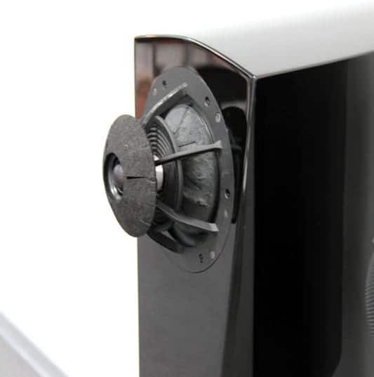

first Napisano Maj 7, 2012 Autor Share #74 Napisano Maj 7, 2012 ....a evo još jedne sličice da se vidi kako izgleda drajver bez zaštitne mrežice. Link to comment Podeli na ovim sajtovima More sharing options...

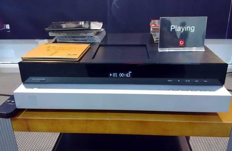

first Napisano Maj 7, 2012 Autor Share #77 Napisano Maj 7, 2012 @firsttvoje slike ?Da, ova prva sa prezentacije, a ova druga je pozajmljena.Evo još jedne moje slike, njihovog (Dome Phase) CD plejera. Link to comment Podeli na ovim sajtovima More sharing options...

Rade Napisano Maj 7, 2012 Share #81 Napisano Maj 7, 2012 ....a evo još jedne sličice da se vidi kako izgleda drajver bez zaštitne mrežice.Taj koncept , okrenuti koaksijalac / ko aksijalno .....po jednoj osi , u jednoj osi / se može posmatrati i iz nekog drugog ugla .......recimo koliko sama struktura koja se nalazi ispred midbasa utiče na direkno zračenje ......prvenstveno mislim na donje vešanje koje predstavlja određeni problem , ali i neke prednosti . Ovakvo montiranje bi se moglo povezati sa nekim radovima koje sam imao prilike da vidim i koji postavljaju određeni apsorbcione materijale u obliku cilindra ispred membrane koji imaju funkciju filtriranja odziva .....praktično kao da je zvučnik pod najboljim filterom .....nema ni jedan pasivan elemenat ispred sebe , a odziv je kao da je pod filterom . Da bi bilo sve podjednako interesantno , čak je i ispred visokotonca postavljena mala kugla koja razbija odziv u svim pravcima osim onih direknih .....čak sam i kupio neke slične kuglice / loptice / za probu ali još nisam probao efekat ..........kad pronađem sajt gde se nalazi ta kutija ....zalepiću adresu ........ Link to comment Podeli na ovim sajtovima More sharing options...
