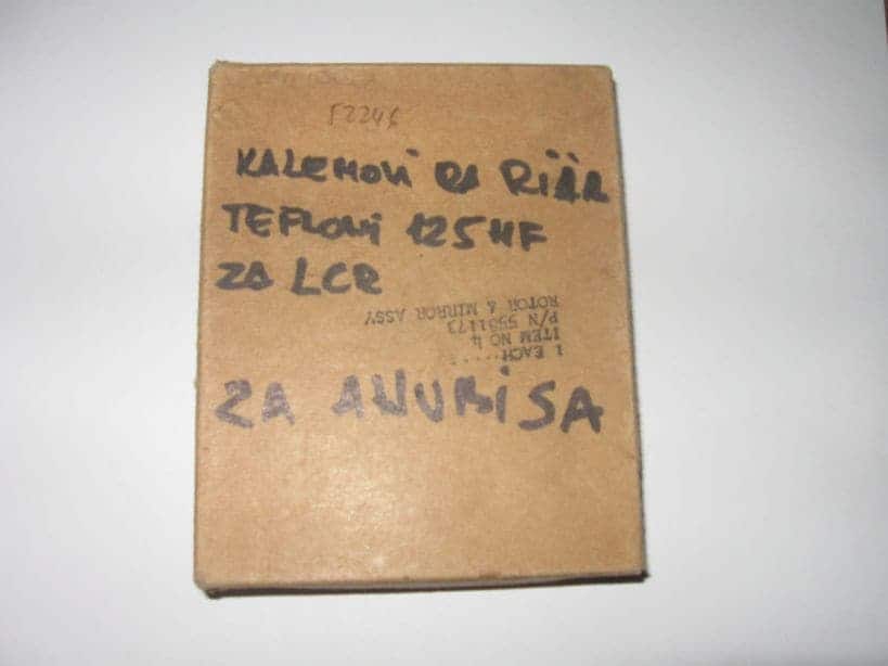

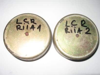

Solaja Napisano Mart 21, 2012 #23 Napisano Mart 21, 2012 Samo za Anubisa.U kanticama je LCR RIIA zalivena pcelinjim voskom.

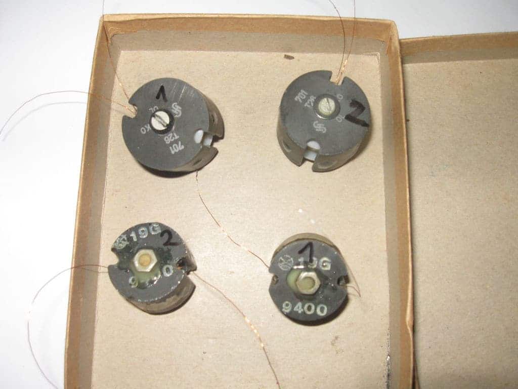

grau. Napisano Mart 23, 2012 Autor #25 Napisano Mart 23, 2012 koliko vidim ovo su samo induktori, jel se tako prodaje, sta je sa C i R?takodje koja je projektovana impedanca LCR sklopa?

Zen Mod Napisano Mart 23, 2012 #27 Napisano Mart 23, 2012 takodje koja je projektovana impedanca LCR sklopa?sudeci po vrednostima napisanim na spulne - 600R

Solaja Napisano Mart 25, 2012 #30 Napisano Mart 25, 2012 koliko vidim ovo su samo induktori, jel se tako prodaje, sta je sa C i R?takodje koja je projektovana impedanca LCR sklopa?Lcr riaa u kanticama je kompletna(sa sve kalemovima,otpornicima i kondenzatorima za +- 0,2dB,nesto su tefloni a nesto su PIO) za 600Ohma.Kalemovi su spremni za pakovanje i vrednosti i otpornosti su bas kako treba da bude.To sam namotao viska kada sam radio lcr riaa za jednog poznanika i zaljubljenika u gramofon pre dosta godina.Dakle nema sta da se uci i eksperimentise.

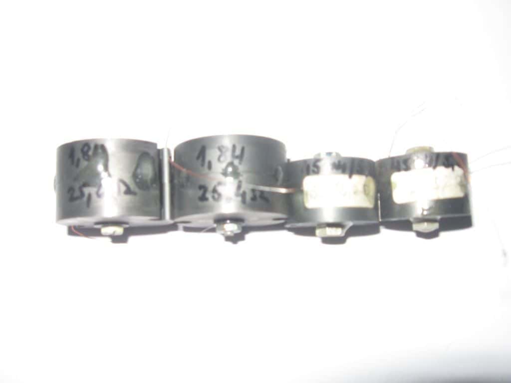

Rade Napisano Mart 26, 2012 #35 Napisano Mart 26, 2012 OFF one bobine kao sa moje sličice vam mogu namotati jedno par hiljada komada za dan .......ON gde je razlika osim u Re žici , pošto su na mojoj sličici motane sa debljom žicom a Solaja je motao sa tanjom .... Taj sklop uopšte ne mora pod obavezno da ide sa cevima .....možda bi mogao u daleko jednostavniju verziju sa OP

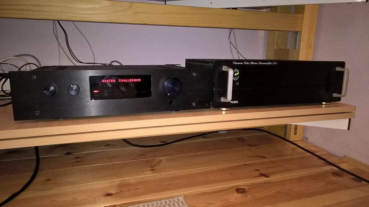

Zflazar Napisano Januar 3, 2016 #41 Napisano Januar 3, 2016 Drugi-treći dan se zabavljam sa Šolajinim MM LCR RIAA preampom. Kao pred-predstepen za zvučnicu Ortofon SL15MkII (MC veoma niskog izlaznog napona- 20uV) služi Luxman 8030 step-up trafo koji je uboden na ulaz od Šolajinog MM LCR RIAA predpojačala. Nisam gasio predpojačalo celo vreme. Ono kolebanje u zvuku koje je bilo prisutno prvo veče je iščezlo, sada u kontinuitetu ima isti zvučni karakter. Sve u svemu, zvuk je na strani slušljivosti, muzikalnosti i zabave, malo je posvađan sa laboratorijskom preciznošću možda čak i sa linearnim odzivom na donjoj i gornjoj marginin čujnog spektra ali ne u meri da bi to smetalo u sada već svakodnevnom slušanju i preslušavanju veoma šarolikog materijala klasike, džeza i pop/rok materijala. Otprilike ovim redosladom žanrova kao sam ih nabrojao se smanjuje i zadovoljstvo sa navedenim setupom, tako da bi najviše osmeha izmamio od klasičara a najmanje od rokera koji bi mu zamerili nedostatak kick-a. Navedeno se odnosi naglašavam na sadašnji setup, sa drugim step-up transformatorom (A23 umesto Lux-a) stvari se menjaju i onda dobijaš pohvale Jadranke Janković dok Dejan Đurović u tebi gunđa. Rešpekt za Šolaju. Nije po svačijem ukusu ali je sprava koja uz možda minimalne intervencije na terenu bolje filtarske/napajačke sekcije (napr transformator malo zuji- posledica vremešnosti?) može da zadovolji korisnika koji je orijentisan na muzikalnost, tonalnu lepotu dok mu je analitika u drugom planu. Kick/non Kick opet nije u domenu preampa nego onog šta sa čim sam ga nahranio, u mom slučaju bio je u funkciji step-up trafoa, moderniji je doneo moderniji zvuk a klasika, Starac-Luxman je doneo toliko traženu harmoniju srednjeg spektra gde se dešava većina dobrih stvari. Izvinite na smaranju. Još jednom čestitke Šolaji.
guja011 Napisano Januar 3, 2016 #43 Napisano Januar 3, 2016 Šolaja u akciji jel to spakovano u unisov rack??
