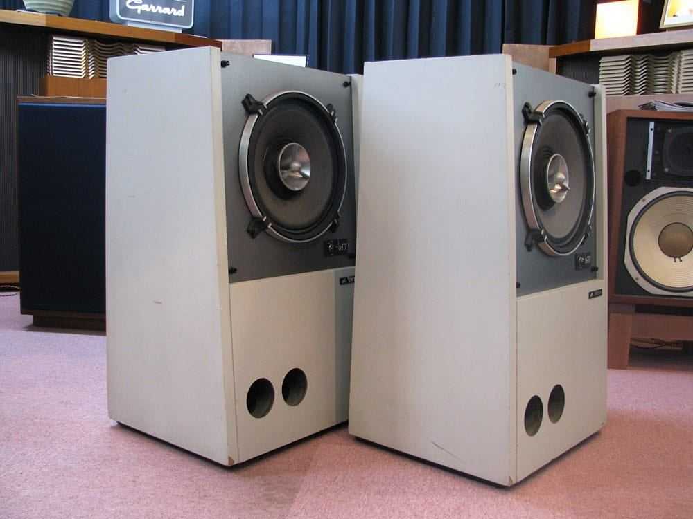

Okibokis Napisano Februar 12, 2014 #57 Napisano Februar 12, 2014 Osim sto sam takodje zemunac sretan sam vlasnik i jednih malo poznatih japanskih zvucnika JVC s-777. Ne trazite slike na netu, mislim da ih nema, slika uz ovaj post je iz original kataloga (1978 god).Elem, drajveri su dual-koncetricni, a magneti su Alnico V, sto i pise na slici - tako da sam i ja veoma zainteresovan da im eventualno malo vratim snagu ako se ona tokom vremena istrosila. Zvucnici su kupljeni naravno polovni, tako da nemam nikakve informacije o prethodnoj amortizaciji ... pa zato ta sumlja ... Kako nema,kad je pun net o njima;)

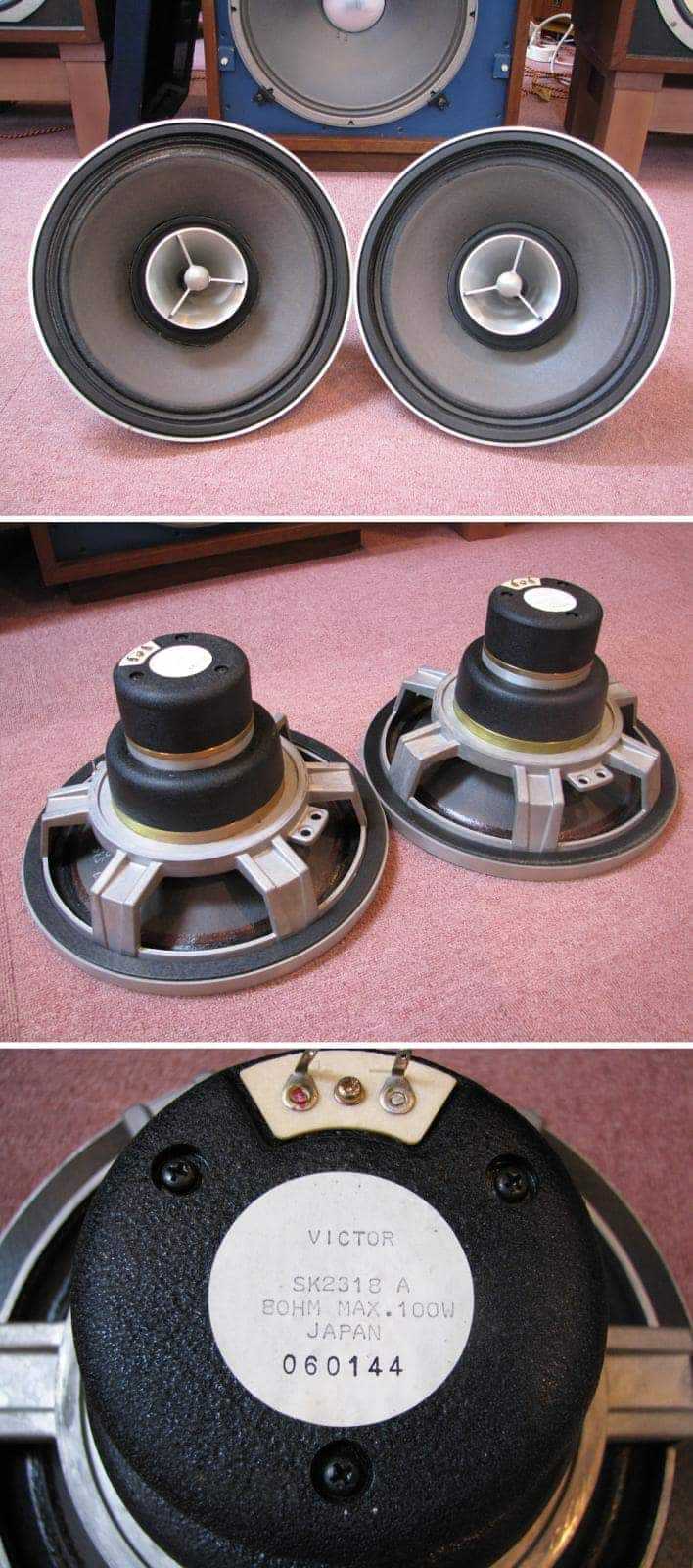

prophet Napisano Februar 12, 2014 #62 Napisano Februar 12, 2014 Osim sto sam takodje zemunac sretan sam vlasnik i jednih malo poznatih japanskih zvucnika JVC s-777. Ne trazite slike na netu, mislim da ih nema, slika uz ovaj post je iz original kataloga (1978 god).Elem, drajveri su dual-koncetricni, a magneti su Alnico V, sto i pise na slici - tako da sam i ja veoma zainteresovan da im eventualno malo vratim snagu ako se ona tokom vremena istrosila. Zvucnici su kupljeni naravno polovni, tako da nemam nikakve informacije o prethodnoj amortizaciji ... pa zato ta sumlja ... Zanimljiv drajver, AlNiCo od 100W: http://audio-heritage.jp/VICTOR/Speaker/s-777.html
