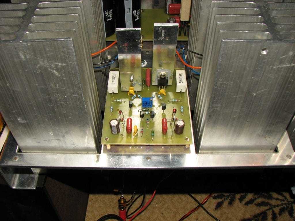

ebe Napisano Januar 9, 2012 #1 Napisano Januar 9, 2012 U poslednje vreme imam malo više slobodnog vremena pa sam uzeo malo da čačkam hiragu koju sam letos napravio. Primetio sam da se na istom kanalu jedan hladnjak greje osetno više od drugog. Pipao sam po pločici i otkrio da postoji neka asimetrija, ali ne mogu da skontam šta je uzrokuje. Hiraga je rađena prema prikačenoj šemi, s tim što su trenutno zenerke 20V umesto 22V. Merenja su sledeća:napajanje neopterećeno: +24,6V/-24,6Vnapajanje opterećeno: +23V/-23Vnaponi na zenerkama: +19,5V/-19,9Vstruja kroz R9 i R10: 0.69mA/0,68mAVbc na Q5 i Q6: 597mV/602mVmirna struja (merena na R13 i R14): 1,324A/1,267APre merenja pojačalo je pušteno da se ugreje i podešen je DC offset. Ulaz je kratko spojen a izlaz ne opterećen. Otpornike sam merio i imaju iste vrednosti u obe "grane" (osim R3 i R4, naravno). Tranzistori nisu uparivani. Šta može da bude uzrok ovih razlika? Hiraga.pdf

ebe Napisano Januar 9, 2012 Autor #4 Napisano Januar 9, 2012 Ne verujem da je to u pitanju jer se i Q6 više greje od Q5, R12 peče, dok je R11 hladan. Isto je i sa R14 i R13.

ebe Napisano Januar 10, 2012 Autor #10 Napisano Januar 10, 2012 Tranzistori su stegnuti, paste ima, ima i liskuna. Tranzistori su sasvim moguce fake. Pokretao sam thread i o tome. Porucen je novi set iz digikey-a, valjda oni ne brljave toliko. Dok ne stignu, svaki predlog je dobrodosao. Naknadna merenja cu okaciti veceras. Zaboravio sam da napomenem da pojacalo svira normalno. Nema nekih cujnih distorzija na normalnom nivou slusanja.

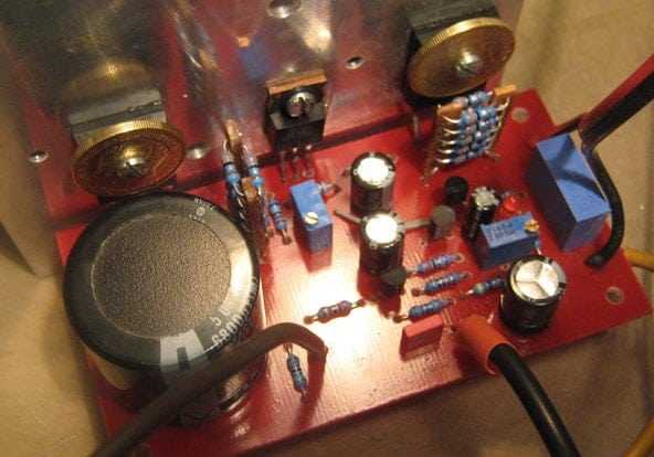

dobrivoje Napisano Januar 11, 2012 #17 Napisano Januar 11, 2012 Направи "мердевине" од 10 комада 3,3 ома. Јесте да изађе на 45 динара, али добијаш неиндуктивни отпорник 1% толеранције. Овакви бутик отпорници коштају много више.Ево како сам то ја урадио:
Ikaro Napisano Januar 11, 2012 #18 Napisano Januar 11, 2012 Nemam ni cime pouzdano da izmerim tako mali otpor. Na instrumentu, kad spojim pipalice, pokaze 1 om.Rokada ta dva 0,33sistem eliminacije...
ebe Napisano Januar 11, 2012 Autor #19 Napisano Januar 11, 2012 Направи "мердевине" од 10 комада 3,3 ома. Јесте да изађе на 45 динара, али добијаш неиндуктивни отпорник 1% толеранције.Hvala na ideji, to je jedno resenje. Mada, sa deset otpornika tolerancija nece biti 1%. Zar ne?
