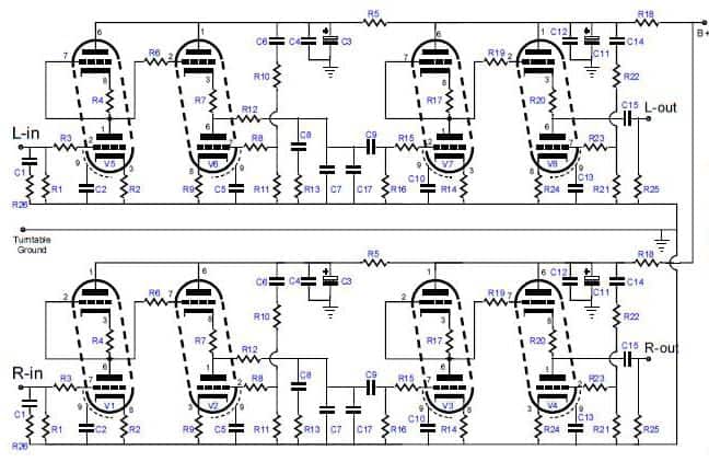

Ispada da se u ovom ampu mogu koristiti razičite triode-kolko vidim po netu ima tu svakavih kombinacija
Ako :oldtimer: od lampi nije muka malo pogledat šemu zanimala bi me preporuka rad ograničene količine pojedinih lampi postojećeg stoka lagerovanog u fioci koje bi preporučljive lampe bile za upotrebit u ovom preampu i koje u kojoj funciji sklopa.
MM zvučnica je u igri sa ostavljanjem mogućnosti za nadogradnju i za MC što je u nekoj bliskoj budućnosti moguće.

.......................Ako :oldtimer: od lampi nije muka malo pogledat šemu zanimala bi me preporuka rad ograničene količine pojedinih lampi postojećeg stoka lagerovanog u fioci koje bi preporučljive lampe bile za upotrebit u ovom preampu i koje u kojoj funciji sklopa.
U fioci ima 83,82,81,88, 6cg7 najmanje po par

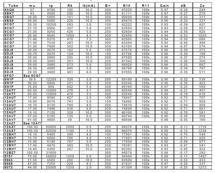

pazi imam dato u pdf http://tubecad.com/2...no%20preamp.pdf na tubecad-u varijatnu koja je testirana sa definisanim vrijednostima elemenata za kombinaciju lampi 12AX7-12AT7-12AX7-12AT7 ili 6N1P-6N1P-12AX7-12AU7
i to nije problem može da se radi po tome
no ima i da se mogu koristiti mnoge tamo navedene
pa sam mislio neku drugu kombinaciju lampi onih koje imam (dva seta) da sad ne kupujem i ne mijenjam lampe
a ima 12AX7 (ecc83), 6CG7, 12AT7 (ECC81) i 6N1P
e sad to bi trebalo uklavirit kako treba odnosno definisat koje da budu ulazne V1 V5 V3 i V7 a koje izlazne V2 V6 V4 i V8 i definisat vrijednosti elemenata da bi počeo nabavljat djelove
