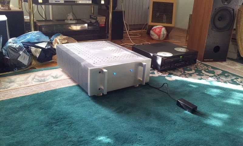

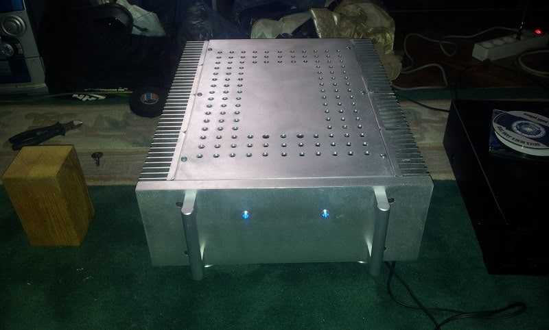

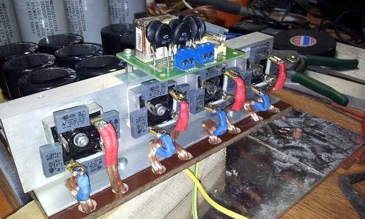

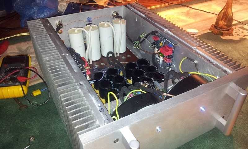

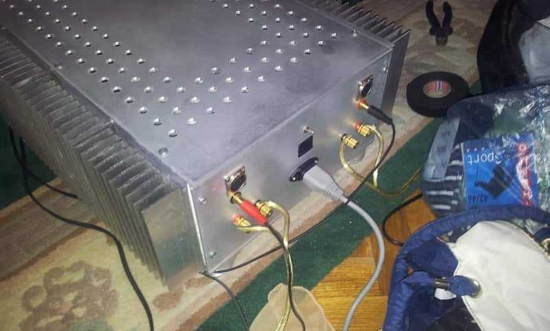

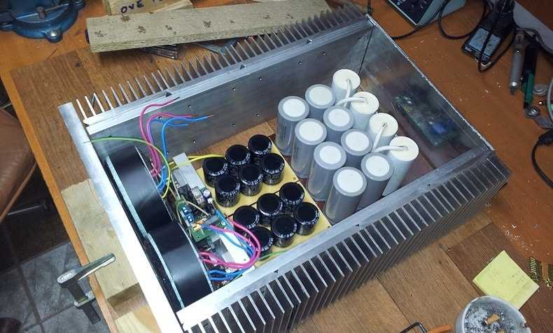

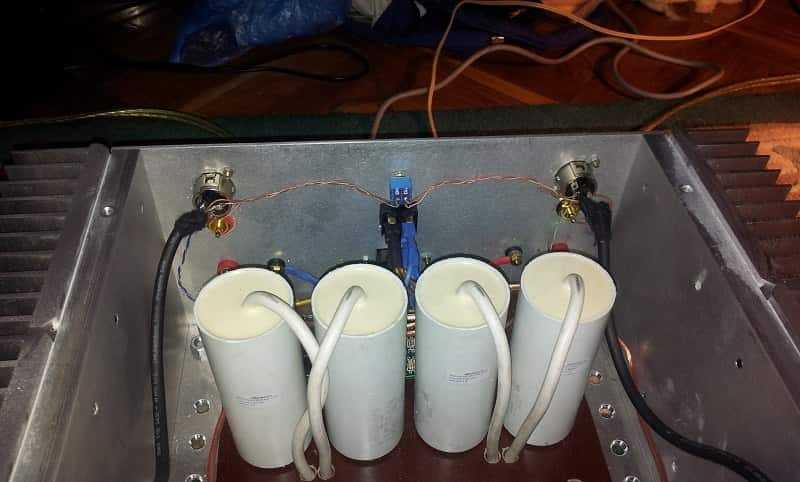

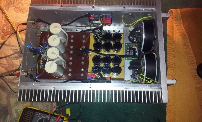

vajs1986 Napisano Decembar 3, 2011 Autor #4 Napisano Decembar 3, 2011 E sada manje vise sve je uradjeno po vec vidjenom na forumu. Stim da imam jedan problemcic. Naime kada je prebacen na balansirano i ni jedan konektor za signal nije prikljucen na ulaz na zvucnicima nema nikakvog suma ni bruma. Znaci tisina totalna. E kad prebacim na ne balansirano (spojim pin 1 i 3 u XLR-u) onda dobijem brum i kada zabodem RCA onda se brum smanji ali je i dalje prisutan malo.mase od svakog napajanja idu preko 10R ntc-a na sasiju koja je uzemljena, trafo je ajd da kazem oklopljen, kablovi signalni su oklopljeni.Kakav gremlin bi mogao da kampuje u pojacalu? :stink:inace malo dimenzijavisina 16cmduzina 50cmsirina 42cmploca za spajanje hladnjaka je 15mmhladnjaci debljina mesa 10mm rebra 40mmtrafoi sekundar 2x21vmirna struja oko 1.9Atemperatura hladnjaka (ceo dan ukljucen) 40 Cukupna tezina 34kgInace da se puno zahvalim Zenu jer bez njega ovo nebi uspelo.Potenciometar izmedju CD plejera i pojacala 10k logsoft start od Trafca samo umesto otpora stavljeni NTC-ovi ukupne otpornosti 40Rmoto run kondovi od 50ufzastita za zvucnike iz mikroprincarucke sam nasao u jednoj radnji gde prodaju elemente za kuhinje i ormare (cist aluminijum) cena 200din komna grecovima po 4 kom blok kond od 22nf.Puno hvala Zenu na svemu. :respect:E sada sto se tice zvuka. Do sada nisam imao priliku da slusam A klasu i tih 2x30W mi se cinilo slabo (posto volim i malo glasnije da slusam ) medjutim snage ima i previse ,a sto se tice samog zvuka moram da kazem da u zivotu nisam tako nesto cuo. Sve je na svom mestu vokali kristalno cisti,basa ima bas koliko treba ma cudo. kada sam prvu pesmu pustio umalo mi suze nisu krenule. :wink2:Sve sto sam slusao inace sam pustao i cuo sam neke detalje koje inace nisam znao ni da postoje.E sada jel ima neko odgovor na post 14?

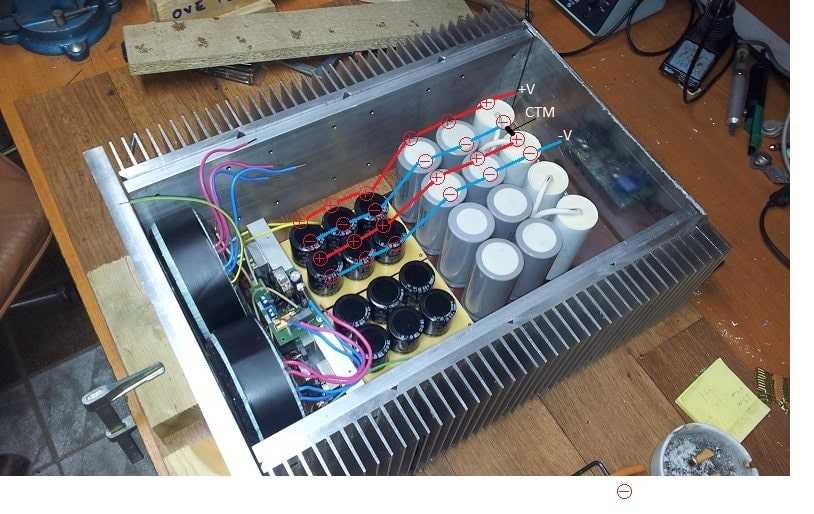

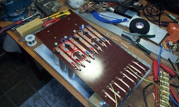

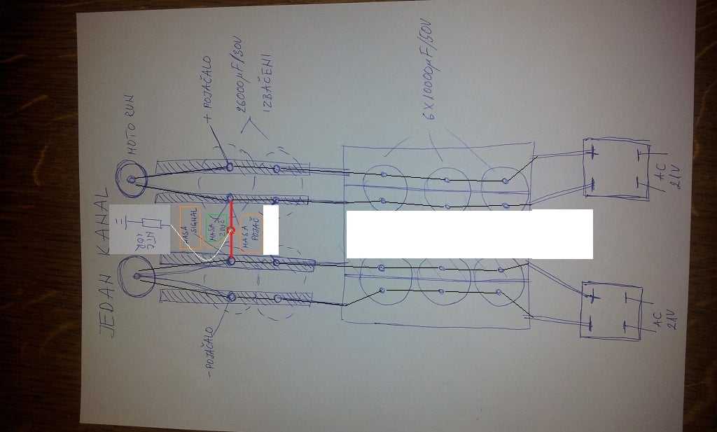

zocky Napisano Decembar 3, 2011 #8 Napisano Decembar 3, 2011 pa zena sam toliko namucio pitanjima da mi je malo bzv da cimam coveka. Pa reko da okacim ovde i da vidim sta bi moglo da bude resenje. Mislim da je problem sa masom. Mada neznam sta jer su mase sve razdvojene.Neznam kako si uspeo da u dual-mono napraviš petlju u masi ali po onome što kažeš, definitivno jesi :)Sumnjiv momenat je da se brum javi i smanji kad izbaciš jednu banku kondova u filtru... to nema logike.Prvo sumnjivo mesto:Ovo zaokruženo, ne mogu da provalim dal' je i na gornjem kraju kratkospojnik između šina.Pošto imaš odvojene sekundare na kanalu, masa ampa i minus zvučnika treba da se postavi na poslednjem paru kondova; minus konda iz pozitivne grane napajanja i plus onog iz negativne grane - tačno na sredini između te dve tačke je CTM za taj kanal.Aj probaj da nacrtaš sve kondenzatore koji su u filtru za jedan kanal (uključujući i one koje si izbacio) tačno onako kako su bili povezani.Inače, 10-ka za rad i trud!
vajs1986 Napisano Decembar 3, 2011 Autor #9 Napisano Decembar 3, 2011 Neznam kako si uspeo da u dual-mono napraviš petlju u masi ali po onome što kažeš, definitivno jesi :)Sumnjiv momenat je da se brum javi i smanji kad izbaciš jednu banku kondova u filtru... to nema logike.Prvo sumnjivo mesto:Ovo zaokruženo, ne mogu da provalim dal' je i na gornjem kraju kratkospojnik između šina.Pošto imaš odvojene sekundare na kanalu, masa ampa i minus zvučnika treba da se postavi na poslednjem paru kondova; minus konda iz pozitivne grane napajanja i plus onog iz negativne grane - tačno na sredini između te dve tačke je CTM za taj kanal.Aj probaj da nacrtaš sve kondenzatore koji su u filtru za jedan kanal (uključujući i one koje si izbacio) tačno onako kako su bili povezani.Inače, 10-ka za rad i trud!samo jedan je kratkospojnik taj sto se i vidi, ono druga zaokruzeno su spojevi moto run kondova.Neznam ni ja sto je bolje kada izbacim one sive kondove ali je tako. Tacnije oni su samo na desnom kanalu pravili problem. cim ih stavim javi se blagi brum na tom kanalu i bez signalnih kablova i sa njima kada su oba kraja spojena na masu.Nacrtacu i uslikati kako je prvobitno bilo pa kacimsamo jedan je kratkospojnik taj sto se i vidi, ono druga zaokruzeno su spojevi moto run kondova.Neznam ni ja sto je bolje kada izbacim one sive kondove ali je tako. Tacnije oni su samo na desnom kanalu pravili problem. cim ih stavim javi se blagi brum na tom kanalu i bez signalnih kablova i sa njima kada su oba kraja spojena na masu.Nacrtacu i uslikati kako je prvobitno bilo pa kaciminace kondovi su polovni ali izmereni i navodno su dobri.Sada kada je prebacen na balansiran ulaz (pin 1 i 3 razdvojeni) necuje se nista. Totalna tisina
Ја sam sam Napisano Decembar 3, 2011 #10 Napisano Decembar 3, 2011 Онда их избаци, и решио си проблем.

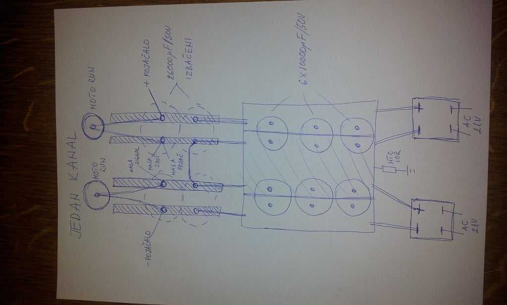

vajs1986 Napisano Decembar 3, 2011 Autor #11 Napisano Decembar 3, 2011 evo za jedan kanal kako je povezano
zocky Napisano Decembar 3, 2011 #12 Napisano Decembar 3, 2011 inace kondovi su polovni ali izmereni i navodno su dobri.Sada kada je prebacen na balansiran ulaz (pin 1 i 3 razdvojeni) necuje se nista. Totalna tisinaŠta si promenio pa je nestao brum?Ja bih ponovo vratio one sive kondove, ovako treba da se poveže filter:Iz tačke "CTM" povuci:- minus zvučnika- masa kanala (ako postoji PGND, nemam Šemu)- masa ulaza ka pločici ampa (SGND)- otpornik ka uzemljenju/kućiŠtu
vajs1986 Napisano Decembar 3, 2011 Autor #13 Napisano Decembar 3, 2011 Онда их избаци, и решио си проблем.ti sivi su izbaceni ali problem je sada samo kada se prebaci na nebalansiran ulaz tj spoji pin 1 i 3 na XLR-u. Inace kada je na balansiranom ulazu (pinovi otpojeni) totalna tisina
zocky Napisano Decembar 3, 2011 #14 Napisano Decembar 3, 2011 Spoji napajanje kao na slici i svi će problemi nestati.

Dzile Napisano Decembar 3, 2011 #20 Napisano Decembar 3, 2011 Ne mogu tacno da se setim, muti mi se po glavi da se vodila neka diskusija oko Welleman k4700 (ako je ovde korishcena ta zashtita)da je bilo nekih problema oko masa kod ove vrste napajanja.Ako sam u pravu neka neko pojasni o cemu je tacno bila rec.
Zen Mod Napisano Decembar 3, 2011 #21 Napisano Decembar 3, 2011 ja sam mu savetovao da - posto je Welleman stero zastita sa zajednickom masom za dva izlaza - ili koristi po jednu zastitu za svaki kanal , ili da ( ako koristi samo jednu ) spoji masu samo jednog kanala na zastitu .bice i dalje efektivna , a nece se stvoriti petlja bruma .da podsetim - ovde je u pitanju dual mono konstrukcija , gde postoji veza izmedju kanalnih tonskih masa samo preko NTC-ova kojima je svaka tonska masa spojena na sasiju
zocky Napisano Decembar 3, 2011 #22 Napisano Decembar 3, 2011 Tačno Dzile!Kad sam sa Nešom raspravljao o toj DC zaštiti pojavilo se pitanje "čemu dual mono ako ćeš zbog zaštite spajati mase kanala"Dakle, ili dva Welleman-a ili potencijalan problem sa petljom u masi.Korektno ožičen i napojen Babel je kao isključen iz struje sve dok mu ne dovedeš neki NF signal, ništa se ne čuje iz zvučnika pre toga.Vajs, probaj da "preskočiš" DC zaštitu.Edit: ponovo me preteče Zen...
