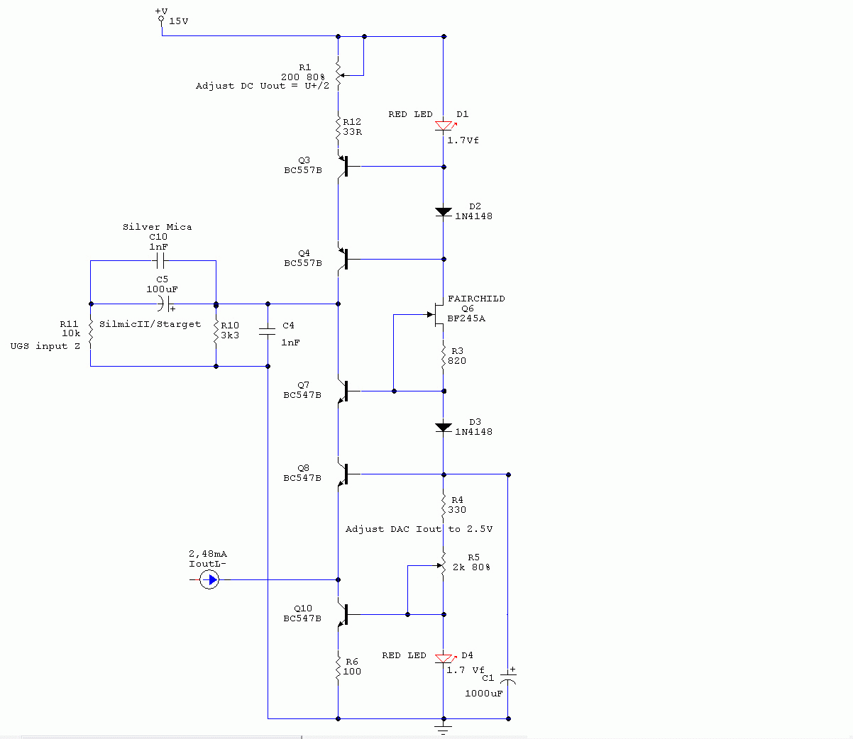

Mentok Napisano Oktobar 30, 2009 #41 Napisano Oktobar 30, 2009 edit : eve ti kako je CeeVee zavrsio sa pretecom Yvette - u sonovi je napravljeno na bazi Rudolf Broejtrers simple IV stage-a , ali je "pomalo" optimizovan .......http://www.diyaudio.com/forums/digital-source/130568-upgrade-output-shanling-cd-s100-mkii-11.htmlA može li se ovo rešenje upotrebiti za nebalansirani DAC i sa nebalansiranim izlazom i kako ?Da li se pravi cela šema pa koristi samo jedan ulaz i izlaz ili... ?
Sipi Napisano Oktobar 30, 2009 #42 Napisano Oktobar 30, 2009 A može li se ovo rešenje upotrebiti za nebalansirani DAC i sa nebalansiranim izlazom i kako ?Da li se pravi cela šema pa koristi samo jedan ulaz i izlaz ili... ? Koji nebalansirani DAC (ima raznih) ?Generalno moze, ovako :
Mentok Napisano Oktobar 30, 2009 #43 Napisano Oktobar 30, 2009 Lepo, lepo, mislim da imam sve te delove, hvala Radi se o TDA1541, gledao sam šeme za razne I/V stepene, no su mi ipak prekomplikovani.Pošto se kratko bavim elektronikom, naučio sam dosta toga o lampama, ali sam sa solid state-om još uvek na Vi, pa mi treba nešto jednostavno za početak, taman da usput i skontam kako funkcioniše.
Zen Mod Napisano Oktobar 30, 2009 #44 Napisano Oktobar 30, 2009 A može li se ovo rešenje upotrebiti za nebalansirani DAC i sa nebalansiranim izlazom i kako ?Da li se pravi cela šema pa koristi samo jedan ulaz i izlaz ili... ? pusti sipija - prolupao to sto je na semi - koristi se za mono balansirano ILI za stereo nebalansirano ;nema veze sto je bias string zajednicki ........ odnosno ima veze - bas je elegantno
