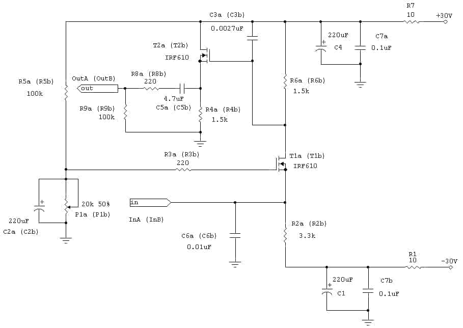

Odradio sam za pcm1794 I/V sekciju kao u datasheet-u Texas Instruments-a , pokusaao jos par sema sa interneta (uglavnom OP) , ali mi se ni jedna ne svidja kako "peva" .Pasivnu verziju ne bih . Tako da bih voleo da cujem vase predloge . I to bi trebalo da znaci: To :)
(JFET)buffer ? Postavljena slika
Kad budem otkrio, šapnuću ti :)
Trafo je dobar I/V konvertor, savršen filter za "digitalno smeće" ali nije bez mane.
Zato sam napisao "nešto". Ali dobar trafo je jako skup i teško nabavljiv.
Treba nešto dobro, a za svačiji džep. Moj predlog je bio NP D1 (jfet verzija), deo iza DAC-ova.
Malo treba provežbati za par dac-ova, mogao bi da bude jaaako dobar za TDA1541, PCM63, PCM1704, PCM1794
Ako se nađe dobrovoljac da crta PCB, oćan sam da ga napravim. (GB :) )

Za TDA1541 ne bi mogao, prevelika mu je ulazna otpornost, moze da se podesi da radi, ali kilavo...
Pile, jesi li ti slusao to?
Deluje skroz smunjeno,nesto kao "vidl'a zaba da se konji kuju, pa i ona digla nogu", nisu JFET-ovi "srebrni metak" koji ce da resi sve probleme - BJT je za ovaj posao bolji izbor :)
Nisam. Ne verujem da ga iko ima ili da je pravio na ovim prostorima.Mora neko da ga napravi da bi ga čuli, nešto kontam da NP retko omanjuje. :)
Nije to NP radio, to je spencer (sa velikog DIYAudio) iz Hong Konga pokusao da ga imitira ...

Slazem se za trafoe i uglavnom svim iz Pile-tovog posta (do slicnog zakljucka smo dosli i na PP-u) ,otprilike sam i mislio za neku varijantu
zbog koje se ne bih morao odreci BUBREGA. Znaci Diy skalamerija za koju se ne moraju nabavljati delovi iz Perua
GB-jeva u kojima Aleksandru ostaje po 14kom vishka delova ili retke ezoterije iz americkih radio stanica , ruskih Gajgerovih brojaca itd. :)
Mislim da vi dobri pametni ljudi puni iskustva imate vec neku varijantu za isti

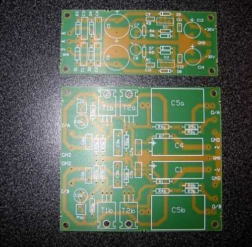

Evo ga i oriđiđi NP D1 by promitheus. Jel pravimo :good2:Koliko sam povatao na brzinu, ne mari za struju na ulazu, napon na izlazu je podesiv.post-21-125613160661_thumb.jpgpost-21-125613159502_thumb.jpg
cuci cavka na kamen studencuceka vreme - Impuls napravio i popunio pcbs , a mene zeza i vreme i ledjamada imam na stanju uvek dovoljno otvorenih philipsa , za univerzal probuedit : eve ti kako je CeeVee zavrsio sa pretecom Yvette - u sonovi je napravljeno na bazi Rudolf Broejtrers simple IV stage-a , ali je "pomalo" optimizovan .......http://www.diyaudio.com/forums/digital-source/130568-upgrade-output-shanling-cd-s100-mkii-11.html
