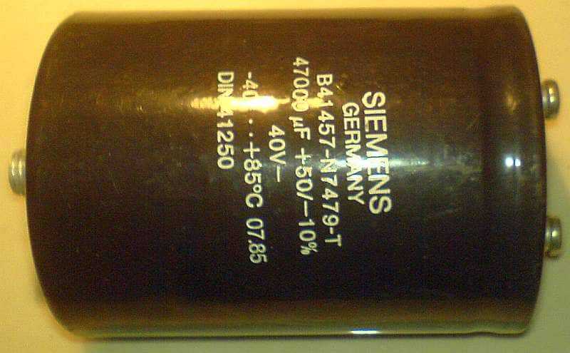

Sipi Napisano Oktobar 10, 2009 Autor Share #47 Napisano Oktobar 10, 2009 ... ako ima 2 komada 10000uF/40V da ih sparim sa moja 2 za Doxa 70 signature kupio bih.Na 40V imam samo ovakve: Link to comment Podeli na ovim sajtovima More sharing options...
Zen Mod Napisano Oktobar 10, 2009 Share #48 Napisano Oktobar 10, 2009 dobar bucko Link to comment Podeli na ovim sajtovima More sharing options...
Ја sam sam Napisano Oktobar 10, 2009 Share #49 Napisano Oktobar 10, 2009 dobar bucko Ал је дебооооо .Ха, 20:30 минута је прошло.стоН_Колд Link to comment Podeli na ovim sajtovima More sharing options...
Sipi Napisano Oktobar 11, 2009 Autor Share #50 Napisano Oktobar 11, 2009 Evo punio sam bucu lagano (sa par mA, skoro ceo dan) na nazivni napon (40V) i ostavio ga 24 sta da stoji, posle cega se samo-ispraznio na 36V - jel' to veliki leakage ? Link to comment Podeli na ovim sajtovima More sharing options...
Zen Mod Napisano Oktobar 11, 2009 Share #51 Napisano Oktobar 11, 2009 enorman !!! Link to comment Podeli na ovim sajtovima More sharing options...

Sipi Napisano Oktobar 11, 2009 Autor Share #54 Napisano Oktobar 11, 2009 Zasto Impulse mislis da je jako lose ako se za 24 sata stajanja na vazduhu elektrolit od 47.000uF samo-ispraznio sa 40 na 36V?Ako izracunas struju kojom se praznio za to vreme na tom kapacitetu videces da mu je paralelni otpor (onaj kojim se odvija leakage) reda velicine n*10e1 MegaOma, a to uopste nije lose za ovakav elektrolit? Link to comment Podeli na ovim sajtovima More sharing options...
