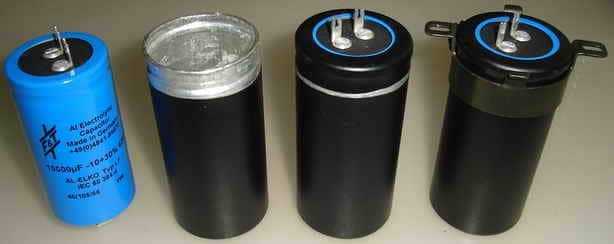

Моја искуства су да електролити који имају завртњеве за прикључке никад нису оманули.А вала ја сам их претурио преко руку, охо.Чак ми се дешавало да електролити који су за лемљење, буду у кратком споју.Код ових других се то никад није десило.У производњи електролита је чудна ситуација:Електролит са завртњевима је у 90% случајева габаритно већи од електролита за лемљењење, иако су у питању исти макс. напон као и капацитет.стоН_Колд

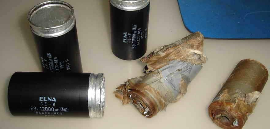

Jeste li mislili na ovakvo reformiranje elektrolita?post-15-125511692327_thumb.jpgSto se tice formiranja elektrolita ima velike razlike u novom elku i uradjenom. Zen je bio kod mene kad smo ispitivali Panasonike 33000uF/25V kad su bili novi. Nakon ispitivanja odmah sam hteo da ih stavim u oglas. onda sam sa par punjenja i praznjenja tipa srafciger ( samo je 5V bilo na njima) posle 4-5 pokusaja dobio ono sto je na sajtu receno a to je 10 puta manji ESR. Koliko sam negde procitao prilikom usviravanja ili formiranja kondova elektrolit formira dipole koji su potrebni za provodjenje struje. Kada je elektrolit nov nije sve polarizovano do kraja. To je kao kad u olovni akumulator sipate malo Sumporne kiseline pa nema dovoljno jona da se stvori maksimalna struja izmedju ploca. Situacija kod kondenzatora je slicna.Sto se tice kapaciteta elka kako je naveo Zeon, elektrolit moze imati dobar kapacitet ali da bude los. Sencore koji imam meri 4 razlicita parametra na elkovima: kapacitet, ESR, dielektricnu apsorpciju i curenje. pokusacu polako da objasnim sta je sta.Kapacitet je najcesce jedini parametar po kom se bira kondenzator. U zavisnosti od prenosne karakteristike kola odredjuje se kapacitet. Pokusacu da dam primer svima shvatljiv. Ako kondenzator posmatramo kao rezervoar vode, sto je veci rezervoar to je njegov kapacitet veci.ESR je redni otpor kondenzatora. neko ce reci da je otpor kondenzatora za jednosmernu struju beskonacan. ESR je redni otpor za naizmenicnu struju. On je parazit i usporava brzinu punjenja i praznjenja kondenzatora. To bi u primeru za rezervoarom rekli ovako: imamo slavinu za punjenje i praznjenje. sto je veci precnik cevi slavine to ce punjenje i praznjenje biti brze pa je i ESR manji.Dielektricna apsorpcija je parametar koji kaze koliko energije iz kondenzatora uzima elektrolit odnosno izolator kod blokova. ovo se manifestuje tako sto deo energije koju ste uneli u kond punjenjem ode u elektrolit i pri praznjenju ga nemate. U takvom kondenzatoru uvek zaostane napona nakon praznjenja. To bi mogli uporediti sa histerezisom magnecenja kod trafoa ili ponovo na nas rezervoar: zamislite da su u rezervoaru sa vodom zidovi od sundjera. kad sipate vodu deo vode izgubite u sundjeru ali zato kad ispraznite vodu jos uvek pomalo curka iz rezervoara.Curenje u kondenzatoru je paralelni otpor. Sto je curenje vece elektrolit se brze prazni. u praksi se elektroliti sa velikim naponima obicno prave da imaju vece curenje da bi se vremenom ispraznili. Kada se kondenzator koristi kao prenosni (vezni) curenje je losa stvar jer vam na ulaznom otporu sledeceg stepena pravi napon i pomera radnu tacku celog sklopa. Na Harmanu sam imao Elne koje su sve parametre imale dobre ali je curio i kvario zvuk. kada to uporedimo sa rezervoarom to je bukvalno kao da imate rupe u rezervoaru i gubite vodu i sto je jos gore ona vam se proliva gde ne zelite i pravi vam problem.nisam probao razne nacine formiranja kondova ali neki brzi zakljucak je da ce se kondovi jako sporo uraditi ako stoje stalno na naponu bez brujanja. Mnogo brze se uradi ako ima punjenja i praznjenja brza i sa vecim strujama. naravno to ne znaci da treba da napunite vase elektrolite do kraja i onda ih zavarite na srafciger. na primer Silmic2 kojima treba 200 sati da bi se usvirali prijatelj je uradio za dva dana. Kako? Cd na koji sam namontirao nije imao zupcanik za fioku i on je svako menjanje diska gasio cd i ponovo palio da mu se ne bi cd zaglupljivao a fioku otvara kanapom vezanim za nju. skoro kao Naim cd zar ne?

Г. Импус, не рекосте на очигледну разлику између она два типа електролита из мог поста.Мислио сам на мишљење!стоН_Колд
Ono sto sam iz iskustva zakljucio da elektroliti sa zavrtnjima imaju deblju izolaciju i vise folije. Ovo im povecava gabarite ali i smanjuje otpor (ESR). Podnose veci napon ali imaju i losu stranu a to je malo veca induktivnost nego elektrolita sa lemnim izvodima. Ovo navodim za iste vrednosti samo razlicit nacin montaze. I jos jedna losa strana je kontaktni otpor na prikljuccima. Mora dobro da se ocisti stopica i izvod i da se stegne bez mogucnosti samostalnog odvrtanja (nazubljena platna ispod glave srafa)

Не, нисам на то мислио!Мислио сам на електролит који је за лемљење, јапанске или кинеске производње је ем мањи, ем лакши, а електролит произведен у Америци или пак у Немачкој далеко већи ( габаритно ) са завртњевима као прикључцима.Говорим о истом пробојном напону и истом капацитету, аналогно томе је и разлика у цени!стоН_Колд

Pretpostavljam da mislite na elektrolite koje posedujete i koji su proizvedeni davno. tada je bila takva tehnologija izrade. Danas je sve napredovalo. Ja sam za haflera porucio iz Amerike Cornell Dubilier i iste su velicine kao i japanski Panasonic Nichicon i Elna. I Mundorf kondovi nisu velikih gabarita. Danas su izolacije mnogo tanje za isti napon i to automatski smanjuje i kolicinu folije. NPR Siemens sikorel je nekad bio ogroman a danasnji Epcosi sa istim karakteristikama su mnogo manji. Stari elkovi su bili dugotrajni ali samo zbog debljine izolacije i velikog kucista koje im je sluzilo kao hladnjak a time i produzavalo vek. Ja sam sebi za buduci amp spremio Sikorele iako zauzimaju mnogo mesta, samo zbog dugotrajnosti iako ima boljih kondova za audio manjih dimenzija, boljih karakteristika i kraceg zivotnog veka. Necu da kazem da su Sprague losi, cak naprotiv iako su stari 15-estak godina ako se polako formira oksidni sloj kako je Sipi naveo mogu jos dugo da rade. Ne znam tacno kao funkcionise hemija unutar elka ali mogu reci kako funkcionise olovniakumulator jer sam to dobro proucio. kod olovnih akumulatora ploce se prave od mrezice na koju se nanosi olovo. Od tehnologije nanosa olova zavisi kapacitet akumulatora. Pozeljno je da olovna ploca bude sto poroznija (kao spuzva) jer tako ima veliku povrsinu koja ce ucestvovati u elektrolizi. Ako se akumulator dugo ne koristi, zbog njegovog samopraznjenja ili da uporedimo sa kondom struje curenja, dolazi do stvaranja oksida na povrsini ploce i time se zatvore unutrasnje pore ploce. To se manifestuje tako sto akumulator ne moze da da struju. Punjenjem i praznjenjem akumulatora oksid se razbija i unutrasnjost ploca postaje dostupna. Provereno znam da takav akumulator nikad nece biti kao nov i da ce imati smanjen kapacitet. Da li se to desava sa kondovima ne nzam jer nisam jos testirao dva ista konda da je jedan radio a drugi stajao. Ukoliko se zeli da akumulator stoji dugo a ne izgubi svoja svojstva onda se isporucuje neformiran i puni u servisu pre prodaje.

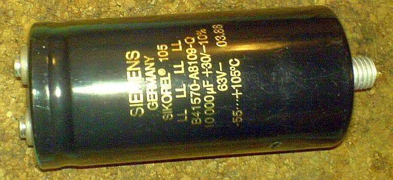

Evo jedan stari iz dobre kuce, pa ga premeri pre i posle reformiranja - ovakvih novih ionako nema :character13:post-20-125512667503_thumb.jpgP.S. - molim adresu na PP, saljem kol'ko sutra
Ne treba slati. Imam ga samo sa 40V. Testiracu moj. Nikad nije prikljucen a imam ga viseod 10 godina.Testirao sam Steinove 4700uF na 450V koji su radili. Svi su imali prva tri parametra dobra: kapacitet, esr, dielektricna apsorpcija, dok je leakage bio malo losiji ali to nije toliko bitno jer se radi o ispravljackim kondovima. da su na putu signala ne bi se mogli koristiti.kada sam radio onaj Pointe sima preamp, vezni blok je toliko curio da je na izlaznom otporu prema masi pravio 30V. Vlasnik se odlucio za zamenu tih kondova ali za koji mesec dok se pronadje finansijka inekcija.
