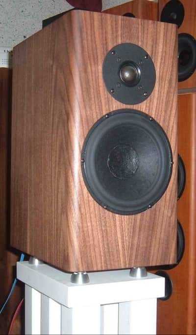

Impuls Napisano Oktobar 7, 2009 #1 Napisano Oktobar 7, 2009 Iako mi je namera za samogradnju daleko, pokrecem ovu temu na vreme da se moze sve sazvakati dok Visatoni ne odu u penziju.Dakle radi se o dvosistemcu posto znate da sam protivnik fullrange zvucnika. Vec dugo razmisljam sta napraviti a ne uloziti mnogo a zvucno mnogo dobiti. Prvo je bilo razmisljanje o Proac response 2.5 ali su me podeljena razmisljanja pokolebala. Zatim se razmisljanje kretalo oko malih kutija po nacrtu Tony Gee-ja. U medjuvremenu stalno razmislajnje je bilo o Impuls H6 kutijama sa nepostojecim drajverima Focal TC90K i Seas 17. U medjuvremenu se pojavio projekat sa Jantzen basovima i Audax TW034 pa kako imam taj Audax medju zimnicom, mislio sam da je to dobro resenje dok nisam ustanovio da vejvgajd za audax i bas kostaju 300€ pa puta 2.U razgovora sa prijateljem Piletom, dao mi je predlog, nakon mojih izlozenih zelja, za sledece drajvere Scan-Speak 18w8545-00 http://www.scan-speak.dk/datasheet/18w_8545-00.htm i visokotonac bez ferofluida Scan-Speak D2905-970000 http://www.scan-speak.dk/datasheet/d2905_970000.htm . Razmisljanje je palo na Scan-Speak na osnovu gomile proizvoda radjenih sa ovim drajverima ocenjenih jako dobrim ocenama. Ne kazem da drugi proizvodjaci nemaju dobre komponente, nego mi Scan-Speak ipak dodje kao egzotika u audiu, pa da se dotaknemo i tog domena.Gledajuci cene na sajtu koji je Stein danas linkovao http://www.europe-audio.com/Producten_c.asp?Productgroep_B_ID=576&Productgroep_A_ID=85 komplet 2 visoka i 2 basa izadju ispod 600€. Za te pare mogu da se kupe dobre kutije ali iz iskustva znam da fabrika u svim segmentima izrade kutije ustine i ne da kvalitet koji napisu u prospektu. Ako radimo sebi uvek cemo gledati da stavimo najkvalitetnije.Nadajuci se pomoci Forumasa i ponudjenoj pomoci prijatelja Damira i njegovog Berindzera mislim da uspeh nece izostati.Damir je vec uradio par proracuna i evo dve vrednosti:19lit. 32hz f3 59hz bas reflex 60x27024lit. 29hz f3 61hz bas reflex 60x290Da budem iskren, nisam se nikad preterano bavio zvucnicima i da vam objasnjavam sta ovo znaci necu jer ne znam ali iz opsteg znanja bi trebalo da oznacava donju frekvenciju kutije u zavisnosti od litraze i koji je bas reflex otvor potreban u tom slucaju. Molio bih Bokija da se ukljuci u temu a i ostale sa misljenjima i predlozima. Napominjem da su drajveri jos na polici u prodavnici i da sve izmene na bolje dolaze u obzir ali da cena ne ide drasticno gore. Pozeljno je bas reflex otvor sa prednje strane da ne bi bile uslovljenje sa polozejem zida iza zvucnika. Nadam se da ce tema ici u produktivnom smeru sa svim detaljima oko izrade kutija i primerima sa neta. Dampiranjem, pregradama, upustanjem zvucnika ili ne, obaranjem ivice iza zvicnika... Nadajuci se objasnjenjima svih elemenata pri izradi zvucnika, ocekujem da bi tema mogla biti bukvar.Za manje para mogu da se sklope ekonovejv kutije ali toliki zvucnik nije za svaki prostor. U mojoj dnevnoj sobi od 20 kvadrata i ovaj SS ce biti velik ali racunam da ce nekad i moja soba da se prosiri.

stein Napisano Oktobar 8, 2009 #3 Napisano Oktobar 8, 2009 Prvo, ne kaže se "protivnik full range zvučnika", jednostavno konstatuješ da ti preferiraš nešto drugo. :character13:Drugo, Mislim da pre nego staviš na odluku finalnu tačku, prozujiš malo i na http://www.lautsprechershop.de gde ima zanimljivih primera već urađenih projekata, skretnica, kutija, čisto da vidiš šta se još sve sa čime može kombinovati. Visokotonac je tamo, naravno 200€ komad, tako da se na cene ne treba obazirati preterano. Za odabrani bas, čak imaju i dve preporučene kutije i to:recommended cabinet 1: closed cabinet with 4,8 L volume from 85/54 Hz (-3dB/-8dB) recommended cabinet 2: 12,3 L volume bass reflex cabinet with 41 cm long HP70 reflex tube from 50/38 Hz (-3dB/-8dB). Dakle, ne kažem da menjaš odabir, nego da pogledaš koji su konkurentski zvučnici u klasi cene i možda ti dođe neka dobra ideja. Tu je i Klang + Ton gde ima velika kolekcija urađenih projekata. Možda, samo možda je ova garnitura već dobila dovoljno pažnje da se nađe u nekom od brojeva koje znaš kako možeš nabaviti od Znaš Moda, a imam nekoliko desetaka brojeva i ja. :buehehe:Ako kojim slučajem budeš hteo neku varijantu estetske izvedbe a'la Sonus Faber, ja još imam nešto kože i jasena... i mašinice...
pile Napisano Oktobar 8, 2009 #4 Napisano Oktobar 8, 2009 Posle nekoliko godina druženja sa Scan Speak drajverima, danas bih možda napravio drugačiju kombinaciju.Midwoofer 18W/8531G00 http://www.scan-speak.dk/datasheet/pdf/18w_8531g00.pdfProglašavaju ga za najboljeg u klasi. Podjednako je dobar i za bas i što je još važnije za sredinu. U toj klasi cene nema konkurenciju.Za visokotonac D2905/970000 http://www.scan-speak.dk/datasheet/pdf/d2905_970000.pdfNije bolji od 7100 ali je duplo jeftiniji. Kalota uzeta od 9300/9500 ali SD2 motor (Revelator). Ovaj visokotonac ima u sebielemente Clasic i Revelator serije.Ono što je vrlo bitno za ovu kombinaciju je da verovatno nije potrebna atenuacija na visokotoncu.E sad malo je skuplje od onoga što si naveo kao početnu kombinaciju, ali mislim da vredi

stein Napisano Oktobar 8, 2009 #20 Napisano Oktobar 8, 2009 Interesantan link Piletovog zvucnika je ovde http://www.hifi-forumi.com/forum/viewtopic.php?f=18&t=3312&p=34087&hilit=relevator#p34087 ."Pileton"
pile Napisano Oktobar 8, 2009 #21 Napisano Oktobar 8, 2009 "Pileton"Samo se vi sprdajte sa čoveka čiji je broj cipela još uvek veći od broja godina Šta ću kad volem fi-fi Nikako mi ne ide da šlušam Tord Gustavsen Trio,(kontrabas, klavir i činele), gde čujem samo klavir, a druga dva zamišljam Sad će neki pametnjaković da kaže, nemoj njih da slušaš
