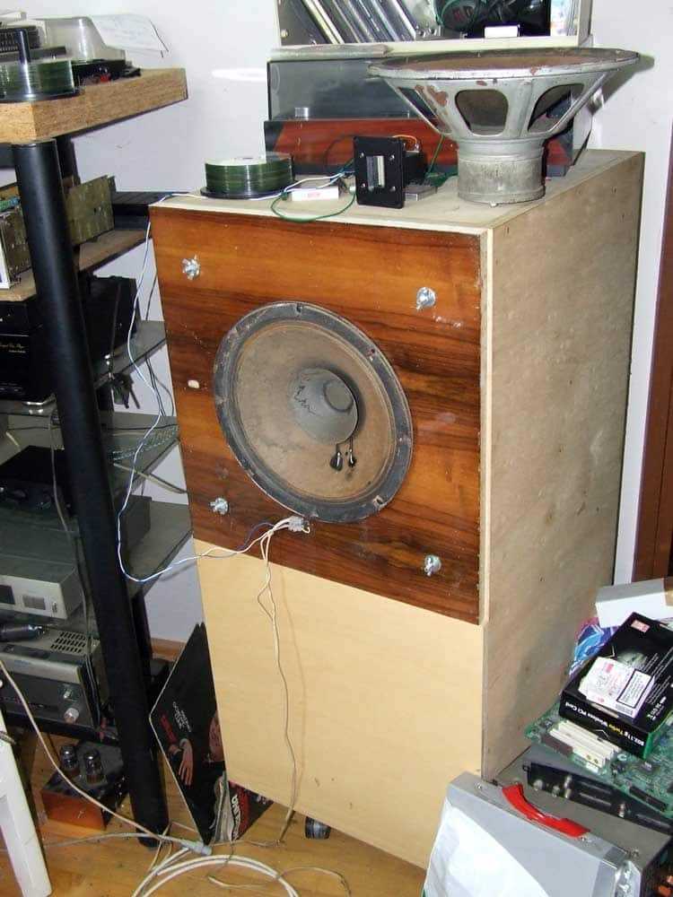

Zen Mod Napisano Oktobar 7, 2009 Autor #29 Napisano Oktobar 7, 2009 eve ga proba u ML TQWT boxu od onih velikih ;bas duuubok , ali se cuje da je dobrih 6db ispod srednjih ,sto ce reci da i bez merenja T/S se moze reci da im ne gine horn box ;srednji i visoki - da ne poverujes sta izlazi iz vintage zvucnika na kome se i vide sve pretrpljene godine :assshake:prikopcan mali Fountek riboncic klot bez atenuacije , preko 2uF - taman dovoljno visokih , ako Fountek i nije u manjku za par db .....

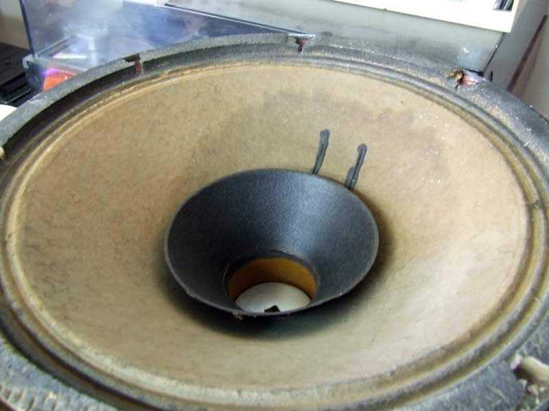

Zen Mod Napisano Oktobar 7, 2009 Autor #30 Napisano Oktobar 7, 2009 eve gi oni drugi - sa otvorenim dust cap-om ;kako lepo izgleda Dammar-om premazan whizzer ......premaz poprilicno ukrutio vec opusten papir kad zalepim dugacki sraf i tu cetvrtastu rupu u shorting plate-u , savatavacu Ferenca za grub nacrt phase plug-a koji je njemu definitivno smirio Lowther DX ..... pa cu probam nesto slicno i ovde .....
