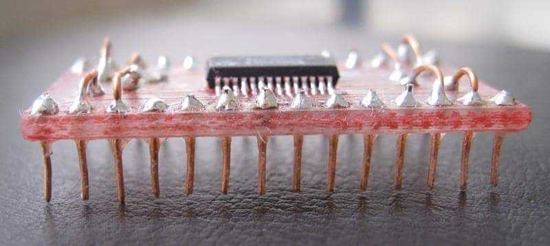

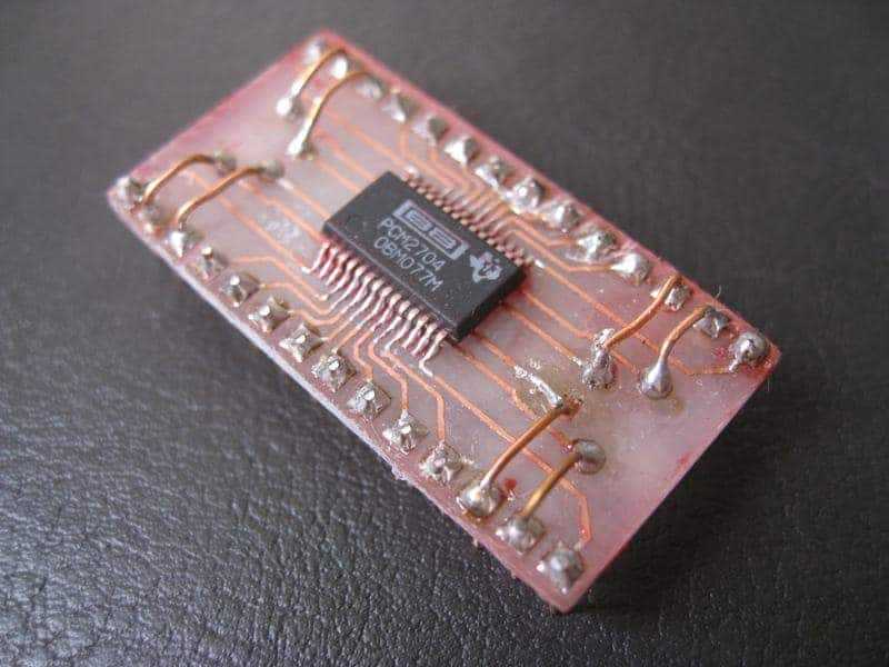

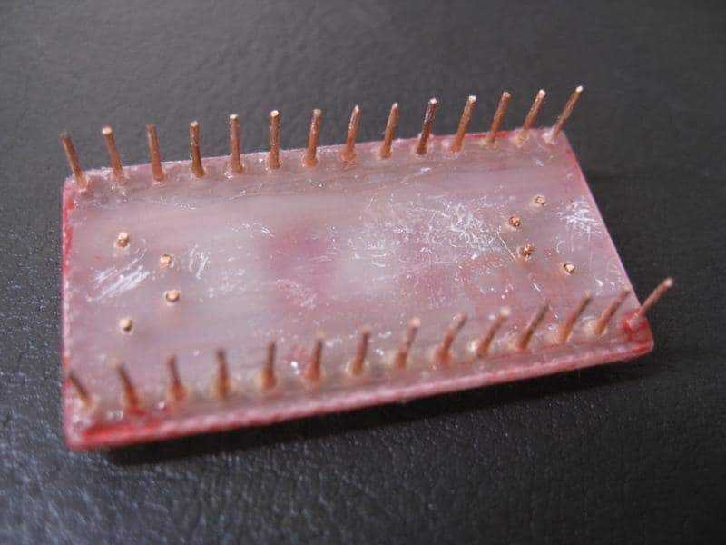

Ninja, ja sam silom prilika pravio od UTP kabla.Zgulio izolaciju, nabockao par komada u prazno podnožje, mavukao adapter preko njih, popunio ostale rupice zalemio i odsekao višak. Kada se skine sa podnožja raspored nožica je perfektan. Malo je PITA ali ako mora...Mora pažljivije da se vadi i stavlja u podnožje, ali radilo. Evo slika u prilogu kako izgleda (ignoriši pokušaj lakiranja). Možda nije loše koristiti neku posrebrenu ili kalajisanu žicu, čisto zbog oksidacije, mada, kad ga PRO podnožje ufati...

Nista nije hitno, kad nadjes i koliko god zelis da odstranis od sebe slobodno ponudi. Ja sam zainteresovan i za vise od 28 pinova :Viannen_loungelizard: ManicP, interesantno resenje, meni je padalo na pamet da uradim sa izvidima od otpornika, mada nisam bas za svajs metode nekako mi bodu oci. U svakom slucaju hvala za savet, imacu ga u vidu kada stvarno zagali letvica a hitno je.
