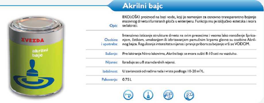

Ја sam sam Napisano Maj 20, 2011 Share #5 Napisano Maj 20, 2011 Šta je bajc?Исто што и Садолин само далеко јефтинији. Link to comment Podeli na ovim sajtovima More sharing options...
stein Napisano Maj 20, 2011 Share #6 Napisano Maj 20, 2011 Hvala na savetima Ali ste me malo zbunili sada :)Jeste mi važno da se vidi tekstura drveta. Pogotovu ta tekstura nije ni preterano izražena, najbolje da slikam sutra pa da okacim da bude jasno kakva je površina.Da li je lazura ono sto kod nas ljudi zovu sadolin? Jel može to tako da se dotera do neke baš tamno crvene, nekako zelim da izbegnem da mi zvucnici "dreče".Šta je bajc?Sa slojevima i šmirglanjem sam se pomirio čitajući pretnodnu temu o lakiranju furnira znam šta da očekujem Ali bih da razčistim ovo oko šperploče i bojenja.Da, Sadolin je jedan od trgovačkih naziva za to. Lazura je kao da sam rekao krema za ruke/kožu, Sadolin je kao da sam rekao Nivea. Može da se dotera da bude toliko tamno, koliko želiš. Svaki novi nanos lazure (ili bajca) će pojačati tonalitet. Sunđer sam preporučio jer sprečava curenje i fleke i omogućava ravnomernije nanošenje svakog pojedinačnog sloja. Četka uvek nanese puno u početku zahvata i potom kako se vuče, postaje sve svetlije i svetlije. Kod breze, topole i sličnog drveta koje jako upija, to može kasnije da rezultuje tamnijim i svetlijim flekama. Ako želiš jako tamno, onda može i četkom, s tim, da opet ostaje problem sa dlačicama. Link to comment Podeli na ovim sajtovima More sharing options...

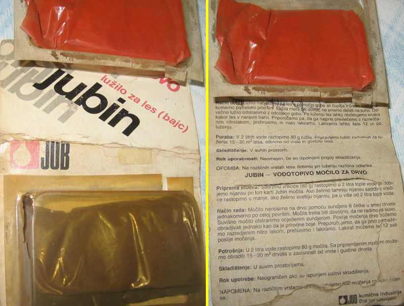

stein Napisano Maj 20, 2011 Share #7 Napisano Maj 20, 2011 Исто што и Садолин само далеко јефтинији.Hmm, da, pod uslovom da bajc nije na vodenoj bazi. Lazure su bolje za impregnaciju drveta, ali se duže suše i bolje su za spoljašnju primenu tj za zaštitu drveta od sunca, kiše itd... Bajc je bolji za toniranje, nijansiranje drvenarije koja je namenjena za unutrašnju upotrebu (zvučne kutije, šankovi, ormari, nameštaj itd) Bajc se može kupiti u prahu i potom razrediti vodom, lazure su već spremljene kao gotovi rastvori i imaju neprijatan miris i kao što rekoh, obavezno ih treba nanositi ili napolju (ne na jakom suncu!) ili u veoma dobro provetrenoj prostoriji.U svakom slučaju, pre finalne izvedbe, probati na komadu materijala od kojeg je kutija, ili makar na dnu iste, da se stekne uvid u količinu, broj potrebnih nanosa da se dobije željena nijansa. Link to comment Podeli na ovim sajtovima More sharing options...

vladac Napisano Maj 21, 2011 Share #14 Napisano Maj 21, 2011 Bajc, ranije i sada...PozdraV Link to comment Podeli na ovim sajtovima More sharing options...

lukaluka Napisano Maj 22, 2011 Share #19 Napisano Maj 22, 2011 Samo morate obratiti pažnju da se tehnologija isprati. Akrilni bajc može samo ako se koristi uljani lak, ako je lak nitro onda će rastopiti i zamrljati akrilni bajc. Najbolje bi bilo da je bajc vodeni, preko njega može i nitro i uljani lak.Pri tom se sa vodenim bajcom bolje ujednačava nanos jer svaki naredni sloj aktivira prethodni, dok kod akrilnog u više slojeva može da dođe do različito toniranih površina ako se nema iskustva. Link to comment Podeli na ovim sajtovima More sharing options...
