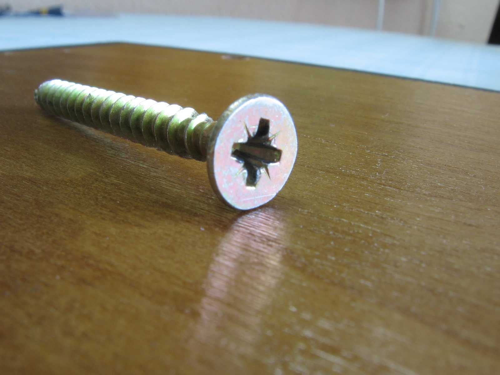

stein Napisano Maj 22, 2011 Share #25 Napisano Maj 22, 2011 Šta je poravnanje dlačica? Koliko sam razumeo one su "nakostrešene" i da li onda treba da in "češljam" dok ne polegnu ponovo dole ili Šta? Ili da ih ošmirglam šmirglom?Da li se to poravnanje dlačica radi i pre svakog sloja bajca, ili samo pre svakog lakiranja?Kutiju nisam lepo ni gramom lepka, sve su šrafovi. Šrafovi ulaze oko milimetar u drvo i njih ću da sakrijem gitom. Kako se taj git ponaša, da li upija bajc znatno drugačije, tj koliko će se primetiti ti kružići gita? Sada je kasno da menjam način spajanja, jer je prva kutija gotova i komplet je sklopljena šrafovima.Dlačice se poravnavaju šmirgl papirom, mada je pravilniji izraz brušenje Kada se rade, recimo, barske stolice, traži se savršeno glatka površina. Kako znati da li je savršeno ravno (glatko)? Uzme se ženska najlon čarapa, navuče preko ruke i prevlači preko obrađene površine. Zapne li, cura koja je tamo sela, pokidala je čarapu i više neće sedati u tom baru Dakle, jednostavno. Koliko često, da li posle svakog sloja ili ne? Proceniš. Ako je jako oštro, prebrusi. Rukom, blag pritisak, da se ne zadre duboko u strukturu drveta. Tek površinski poskidati mikro-završetke... Test sa čarapom tek nakon prvog sloja lakiranja i brušenja prvog sloja laka.To što nisi lepio kutiju je veliki minus. Kutija mora da zaptiva svugde osim na mestima gde se eventualno nalazi neki funkcionalni otvor, recimo, za bas refleks. Pošto si šarafio, preporučujem da rastaviš i slepiš. Ako ostavljaš šarafe - mada preporučujem da umesto šarafa staviš drvene tiple i njih takođe lepiš - onda je malo čupavo. Jedini način da ih iole pristojno sakriješ je da uzmeš prah od brušenja drveta od kojeg je kutija, u prah dodaš malo bajca (da dobiješ onu nijansu koju želiš i da se uklopi sa bojom kutije) i sa malo nitro laka, promešaš i napraviš svoj "custom made" git koji će se idealno uklopiti uz ostatak površine kutije... Link to comment Podeli na ovim sajtovima More sharing options...

stein Napisano Maj 22, 2011 Share #30 Napisano Maj 22, 2011 Evo je i nagrada svima za pomoć :)http://www.diyaudio.rs/topic/3605-visaton-i-focal-tl-dvosistemac/page__view__findpost__p__80426One metalne možeš ostaviti, šarafe bacaj i trpaj tiplove. Lepi. Link to comment Podeli na ovim sajtovima More sharing options...
Koja Napisano Maj 22, 2011 Autor Share #31 Napisano Maj 22, 2011 One metalne možeš ostaviti, šarafe bacaj i trpaj tiplove. Lepi.Ma ko ce da se zeza sad. Rupe na stranicama su vec probushene i to se ne moze vratiti nazad.Zvuci fantasticno u svakom slucaju. Necu da menjam kad je gotovo i kad je dobro i cvrsto.Sarafi su namerno samo po ivicama, u sredini ima samo jedan iako prvo nije bio u planu, ali ipak sam ga stavio zbog bracinga.A za lakiranje jbg, imacu tufnice od gita, ili mozda poslusam tebe i pravim smesu. Nije strasno... ionako mora da se lakira i ovaj okvir od preseka sperploce, koji ce biti mnogo sareniji od toga Link to comment Podeli na ovim sajtovima More sharing options...

Koja Napisano Maj 25, 2011 Autor Share #34 Napisano Maj 25, 2011 Update:Kupio sam Zvezdin akrilni bajc, boja orah (tamno braon). Trazio sam Sayerlack jer ljudi sa stolarske radionice kazu da je najbolji, ali nema nigde u BG bar ja nisam nasao, firma koja je uvozila je zatvorena. Taj Zvezdin su isto rekli da je dobar, mada sad vidim da na pakovanju pise Zvezda Helios group tako da nije ni cudo, verovatno je tehnologija slovenacka.Da se vratimo na temu, probao sam da farbam probnu dascicu koja je bila visak. Smirglanje drveta tj priprema je obavezna. Uzeo sam smirgle 320, 600, 1000. Mislio sam da se 1000 biti previse, ali sad vidim da cu verovatno da uzmem i 1500 ili 2000 za jos finije . Izgleda mi takodje da je obavezno i prvi dan ismirglati, pa pokvasiti, pa tek sutra kad se to pokvaseno osusi onda ponovo osmirglati pa tek onda farbati. Farbanje naravno sundjerom kao sto ste rekli, i sasvim je ok. Prvo nanesem boju a onda lagano trljam po duzini suvim delom sundjera da upije sav vishak i izjednaci boju.Boja je na zalost tamnija nego sto sam hteo, ono bas lep tamni orah, struktura drveta se vidi kako treba. Verujem da cu ostaviti ovu boju jer je ok, mada me nervira sto ce kutija ovako da deluje bash nekako vintage, kao da je pravio neki deda pre 40 godina. Ali sta sad, hteo sam drvo, dobio sam drvo. Inace moje drustvo, koga god sam pitao da predlozi boju, kao iz topa je rekao CRNA. Kapiram da je to sada moderno ali mi je nekako bedak da kutija izgleda kao da sam presvukao crnu mushemu preko nje, kada sam se vec otvorio za kvalitetnu shperku Bordo boju nisam uspeo da nadjem, ili je crvena da vuche na braon (mahogany) ili je samo crvena a ona vuche na rozu, bar u ton karti, mozda bi na mojoj dasci ispalo ok.Kada sam trazio lakove, prodavci su mi cesto predlagali da uzmem i vodeni lak. On je cak i malo skuplji. Sta mislite da li je taj lak ok? Kakve su prednosti i mane u odnosu na uljani lak? Ja bih verovatno uzeo polusjaj, to valjda zovu satin. Mada mozda uzmem i mat. Link to comment Podeli na ovim sajtovima More sharing options...
