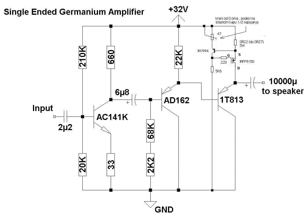

Bata BaneGospodin koji ti je poslao shemuje pogresio u vrednotimaprva dva kondenzatora(islim nije greska, ali jako suzava propusni opseg u bas podruciju)*prvi 6.8-10uFdrugi 20-22uFza te vrednosti otpora...
u startu su i bile otprilike takve vrednosti...medjutim, basa je bilo i previse...sve je tutnjalo i gusilo ostali deo spektra cak i sa malim kutijam kao sto je JAMO D830... :drinks: na kraju sam smanivao dok nisam dobio neki optimum koji meni odgovara ulaz sa oko 2.2mF i drugi sa 3.9-4,7mF... :drinks: na izlazu je bipolarni Mundorf M-litic 10 000mF, mozda bi bilo jos bolje da sam stavio bva mannja npr. :thank_you2: thanks

Zasto bipolarni ako je izlaz konsrantno na pozitivnom potencijalu?
greska...nije bipolarac :thank_you2:

A moze li umesto otpornika da stavimo tranzistor,koji lako podnosi potrebnu didipaciju, a glumi aktivan otpornik,znas kao u IC kolima,umesto otpornik mi trandzu da stavimo,mnogo je jevtinije???P.S. Novi sam clan,pozdrav sviam! :punk:
moze - to se zove CCS - Constant Current Source

po mom iskustvu 2.5A je taman, a ako nema ladnjaci(adekvatni) onda moze i manje :punk: ptanje, da li ima razlike sta se koristi kao CCS, jel mora da se pravi sa GE ili moze i oprobana varijanta sa FET-om...koliko izvor to utice na karakter zvuka :rofl:
CCS je CCS - nema veze cime gi uradis ;imamo li konsenzus - kol'ko A ?
Nemoj mlogo Zeon, meni netreba vise od 20W na 8 oma,znaci t.e 5A dovoljno, jel tako? :punk: Ovde su bolji Si bolje podnose T, od Ge.Ajde odradi to i casticemo te, ustedeces nam mnogo para na non inductive resistors.A i za ladjenje roknemo PC coler i odma jevtinije uredjaj...hmmm sta kazete drustvo? :rofl:Zeon pozdravlja te moj sinak Mihailo( 10 meseci gura) :rofl:;):)
prvo...nije Zeon nego Zen...pazi da ih ne uvredis :rofl: drugo...to je mirna struja, Ge 1T813B moze da radi sa 5A mirne struje ,ali 2.5A ti je vise nego dovoljno za klasu radatri...nisam imao problema sa termalnom stabilnoscu ovog izlaznog tranzistora, problem su bili mali cetvrto...ljubi dete mani se Germanijuma :rofl:Zen 2.5 ampera CCS bi bio taman ;)
sad je 2.6A, bilo je oko 3A ranije...ali nisam primetio neku bitnu razliku...samo nusefekt :punk:

Zen , a sta je kapa,rekao si na kapi da bude pola napona napajanja, jel mislis kapiji? :punk:
ne me karaj u letnje popodne , dok sedim u baštu kafića i cirkam biru , gledajući napupele omladinke .......imaš samo jedan izlazni kap na šemi , pa bio on cilindar , kaubojski ili francuska kapa ...... svejedno
