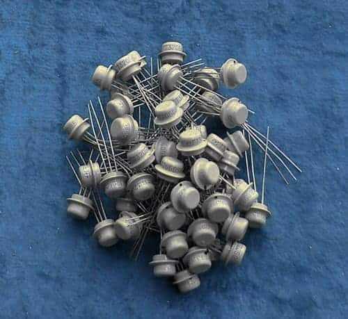

Stigli su 1T321B,ulazni tranzistori naseg projekta. :buehehe:TYPE: PNP50V |200mA |160mW |Hfe 40-120 |60MHz Na carini cim su videl da su rublje pitanju, sa gnisanjem su bacili iz ruku i naplatili samo 66 dinara za postarinu :buehehe: Veceras ce da padne lemljenje, bez spaljivanje..naaadam se :buehehe:

Ruske bombonice su zalemljene i rade :connie_nutzo: Napon na emiteru drugog tranzistora je u momentu ukljucenja bio 18.9V (na Si je bio 16.1V),a zatim trimerom je podeseno na 16.1V :buehehe: Bogami postajem vest, 2 nova tranzistora rade iz prve....uskoro nece biti ni zanimljivo :umnik2:Sutra ce i cinciloskop da radi, da nema neki smetnje :moil:

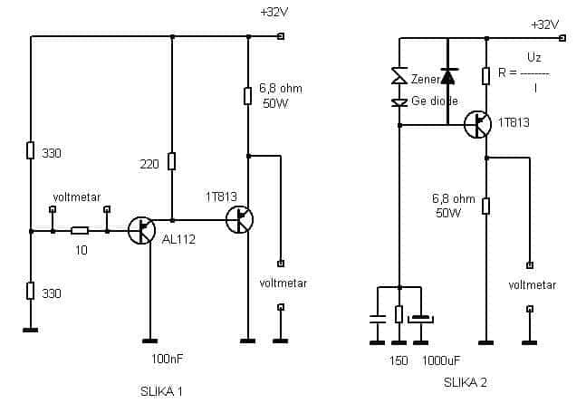

Samo da izvestim drugare o situaciji , a pomogla bi i koja rec podrske :connie_nutzo: Jos dok je barba bio tu desilo se da u momentu ukljucenja prsne osigurac na napajnju. Prvo sam mislio da sam ja nesto zahebao, ali ispostavilo se da prsne Ge dioda i da momentalno sprzi CCS. Kao predlog dobio sam savet da izbacim Ge diodu i da probam bez nje istu postavku na bazi CCS rusa. Obzirom da sam kretao na put nije mi se dalo da eksperimentisem i samo sam zamenio Ge diodu...i sve je radilo ko sat.Danas sam opet ukljucio i opet se isto desilo u momentu ukljucenja PUUUF! :buehehe: Prema savetu sst-a(dok je bio tu), otkopcao sam CCS, i posebno povezao(bez Ge diode) da ga testiram. Sklop je stabilan, struja je oko 2A(sto je i ocekivano), ali napon kolektora je takodje manji i iznosi 15.36V :umnik2: Pitanje, da li mogu takav CCS sklop(stabilan) da povezem sa ostalim delom ampa obzirom da napon manji od polovine napajanja? :moil: I ako treba, koja bi bila korektivna mera u cilju dobijanja odgovarajuceg napona? :moil: Al sam se odrazio u recnik :moil:

ako je zveknula Ge dioda , nije ni zenerica bila najsrecnija u tim momentima zameni zener i isprobaj onda napon koji dobijas na CCSnaponna kolektoru ( ako se radi o toj test senmi ) zavisi od konkretne struje kroz CCS , tako da ga mozes fino korigovati promenom R-a ( stavljanjem u paralelu nekog otpora vece vrednosti) , tako da ce porastom strruje rasti i potencijal na kolektoru tranzistora

Zamenio sam i nju, ali je neka polovna...ko zna sta je ona prosla kad sam ja u pitanju :connie_nutzo: Sto se tice otpornika, govorimo o otporniku na emitoru rusa od 1.5 oma,a njegovim smanjivanjem bi se mogao korigovati napon na koletoru :buehehe: Samo da proverim dal sam sfatio :umnik2:
da - lepo pise :R =Uz/Iccssto ce reci Iccs=Uz/Rako koriguje R dodavanjem vecih otpora u paralelu - smanjujes otpor , samim tim povecavas struju u CCS-u , povecavas struju kroz onaj test otpor dole , cime se potencijal na test otporu penje gore ........ tj. raste pad napona nanjemu , odnosno napon meren u odnosu na masu ..... prosto k'o pasulj , zar ne ?
