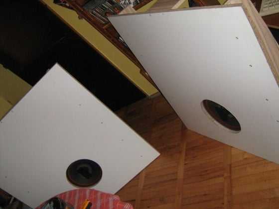

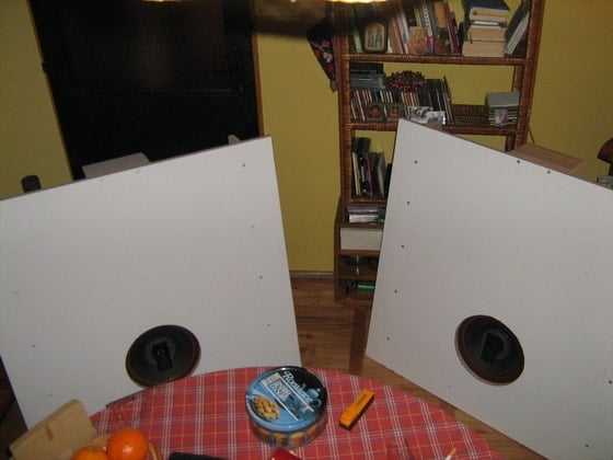

gaggia Napisano Februar 17, 2011 Autor Share #77 Napisano Februar 17, 2011 izem ti stolara, da ga moljakam i cekam . ..udario mi na dostojanstvo, pa sam drugu skucao ja ..sledi igranje sa skretnicom... zavrsio pre pola sata.. Link to comment Podeli na ovim sajtovima More sharing options...
vladac Napisano Februar 18, 2011 Share #78 Napisano Februar 18, 2011 Krasno Gagi, a si predvideo mesto za visoki..? U visini ušesa? PozdraV Link to comment Podeli na ovim sajtovima More sharing options...
gaggia Napisano Februar 18, 2011 Autor Share #79 Napisano Februar 18, 2011 Krasno Gagi, a si predvideo mesto za visoki..? U visini ušesa? PozdraV paa, slusajuci do sad samo onaj jedan, nije bilo problema, s tim sto je sigurno primetna razlika sa hornicom u vertikalnom i horizontalnom polozaju..to cemo tek da vidimo...uostalom, znas da si pozvan i dobrodosao, samo da dovrsim ovo probno delo Link to comment Podeli na ovim sajtovima More sharing options...

gaggia Napisano Februar 18, 2011 Autor Share #83 Napisano Februar 18, 2011 Primetio bi, po svrabezu bez sale, table svirkaju i to priilicno lepo..neocekivano, ali zaista neocekivano bassa i to jako lepog..ne muljavi, ne brunda..potpuno sklonjen pot koji je sluzio utisavanju ili pojacanju visokih..jasno je da nije bilo smisla ostavljati ga kada najbolje zvuci kada je smaknut na sam kraj. Dakle skretnicu cini samo jedan kond na od 3uF.. primetno je da su visoki zatvoreniji, sto bi mozda moglo da se pripise ovom prdezu od pojacala. Signal ide sa racunara i to sa integruse. I eto..jako ih je tesko razmestiti, da bi se stekla slika o zv slici.. pokusacu da ih sjutra jos vise odmaknem jedan od drugog.. greška ispravljena Stein Link to comment Podeli na ovim sajtovima More sharing options...
Sipi Napisano Februar 18, 2011 Share #84 Napisano Februar 18, 2011 ...skretnicu cini samo jedan kond na od 3mF.. ...Da nije 3 mili Farada odnosno 3000 mikro Farada "malo" previse ? Link to comment Podeli na ovim sajtovima More sharing options...
gaggia Napisano Februar 18, 2011 Autor Share #85 Napisano Februar 18, 2011 Da nije 3 mili Farada odnosno 3000 mikro Farada "malo" previse ? je je ..sludjen sam od danasnjeg obigravanja oko mera i premeravanja i stra` da nesto nisam pogresno povezao..hvala Link to comment Podeli na ovim sajtovima More sharing options...
Sipi Napisano Februar 18, 2011 Share #86 Napisano Februar 18, 2011 Povezi racuna, neko ko ovo cita ce da stavi 3000uF pa ce tebi da posalje racun za nove visokotonce... Link to comment Podeli na ovim sajtovima More sharing options...
