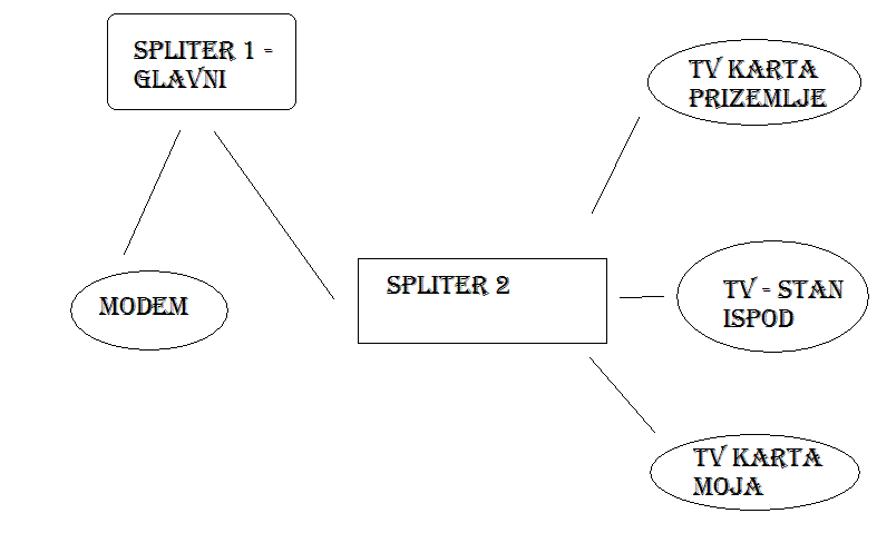

Pozivaju se dobrovolni davaoci znanja i umenja! Velika me tuga zadesila...problem se odnosi na kablovski net..Sbb..pre dva, tri meseca pocne da me zeki - prekida na kratko, secka pa se vrati...zamenjeno: modem, kablovi, razvodnici - dakle svi pasivni elementi...Sta je prikaceno na glavni kabl: modem, na njega ruter, a sa ovoga na tri racunara + jedan TV + 2 TV kartice na dva racunara (dva od tri ukupno). I sad, sugerisu mi gospoda iz SBB-a da je najverovatnije problem u tome sto neki od uredjaja (najverovatnije tv ili tv kartice) vracaju struju, sto dovodi do povremenog (sve ucestalijeg) crkavanja nekog od razdelnika na putu signala, sto rezultira gubljenjem internet signala (tv signal je uvek prisutan). I sad, na koji nacin da utvrdim koji uredjaj pravi problem?! Imam unimer, kojim sam danas utvrdio jedino to da baterija od 1,5V zaista ima toliko, sto ce reci, da su to krajnji dometi mog umeca merenja ..znam da crveno ide na +, a crno na - :sarcastic_hand: . Inace sistem eliminacije uredjaja je tesko izvodljiv, sto se TV-a tice (na duze od tri sata), jer su zitelji stana u kom se uredjaj nalazi prilicno osetljivi na gubljenje signala..Ako treba da merim, nacrtajte sta i kako, da ne bi uz`o sekiru i otis`o da secem banderu :girl_devil: (mislim nije ona kriva, ali bitno je da se nesto desava..)

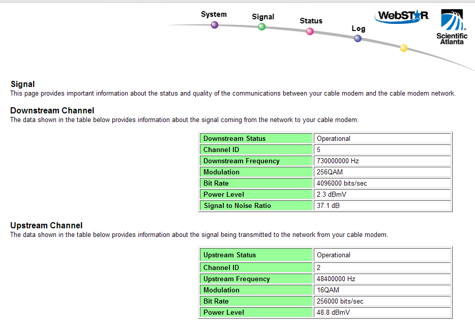

Drugari, imam dakle klasican kabl net...signal prolazi istim kablom kao i tv samo sto je drugaciji opseg..zato su i na spliterima izlazi razlicitih kaakteristika - za tv i data razlicito..elem, ruter sam ja pravio (stari pc sa mikrotik OS), a modem njihov. Dajem sliku web based GUI modema, sa koje se moze videti trenutno stanje..sada imam net ali je problem u tome sto stavka POWER LEVEL, kada je sve kako treba , ima vrednost izmedju 10 i 13 dBmV. Sada ima dosta manje, imam net ali je to naglo opadanje vrednosti praceno povremenim gubljenjem signala i na kraju potpunim gubljenjem. Koliko sam ja operatere shvatio, ukoliko nesto vraca struju, moguce je izeriti neki mali napon na kablu koji ide od svakog uredjaja ponaosob, odn onog koji je problematican. Nisam siguran da li je u pitanju napon, koji na koax kablu merim tako sto jednu pipaljku stavim na zicu koja je u sredini, a drugu na spoljasnji deo konektora, koji je vezan za splet onih tankiz zicanih niti sa spoljasnje strane izolacije? post-235-0-96003400-1296812050_thumb.gif

Imam SBB i nisam imao nekih problema, mesecno skidam od 60-80 GB, kod tebe je problem slab nivo dolaznog signala. Kad je uveden net pre par godina imao sam slican problem i resio sam ga tako sto sam kupio kvalitetan spliter i podelio signal (odmah kod prelaza sa debelog koaks kabla) na 2 i odatle jedan ide direktno u kablovski modem a drugi deo ide u spliter sa vise izlaza za televizore. Na vise mesta sam video da im se u kablu usput indukuje neki napon koji je bivao i po 10 - 20 V sto sam resio galvanskim odvajacem od starog tv-a i od tada nemam problema ni sa slikom na tv. To bi trebalo sve da resi, a evo ti i slika signala sa mog modema

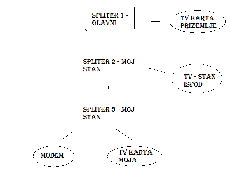

@chakeyda to je ta vrsta problema..i verovatno resenja za mene..stvar je u tome sto su sada sva tri splitera na putu signala ti tzv galvanci..i sto izgleda ni to ne pomaze, uzevsi u obzir da mreza treba da bude razvedena na drugaciji nacin... evo seme toga kako je sada i onoga sto bi mozda bilo bolje resenje..i reci mi molim te gde da nadjem te kvalitetne splitere i koju vrstu, model..bas pre dva sata sam morao da zamenim spliter (molio sam ove iz SBB-a da mi ostave rezervni da mogu sam da ga zamenim)..izgleda da je ovaj kog su zamenili, a koji je takodje galvnac i sa kojim sam na pocetku imao signal od 13dbmv, a nesto posle toga je poceo da slabi danas skroz cviknuo..zamenom pomenutog imam 7,5dbmv - to je onaj spliter 3 na semi.. :girl_devil: ovako je sada post-235-0-82295600-1296906834_thumb.gif ovako mislim da bi moglo biti bolje post-235-0-21022800-1296906878_thumb.gif@daudiorazumem sta si hteo da kazes..problem je u tome sto mi pristup TV-u nedostupan, jer su gospoda u cijem vlasnistvu uredjaj jaaaako teska za saradnju..e sad da ne bih doveo i sebe i njih u situaciju da vise nemaju signala, da pokusam ovako..ostaju moja tv karta i ova druga..svoju sam izbacio iz kombinacije, ali se opet desava problem..sad, da li i ona doprinosi i koliko opstem pogorsanju, ne znam. Drugu tv kartu sam izbacivao takodje, ali nisam primetio promene (ako je par sati dovoljno da bi se nesto promenilo). E sad, da li modem moze da pravi tu vrstu problema, ne znam.. U svakom slucaju jako sam zahvalan na savetima i pokusaju da pomognete. Valjda ce doci neko resenje..
@gaggia Da, slika 2 je kako bi trebalo da bude (to i SBB pokušava (skoro) uvek, kad može). Slučajno to znam, moj sin je imao malo pregovora sa njima u svom stanu... No, to je, veoma teško, teško, izvesti...Mislim da i u našoj zgradi, kao Bajagi, organizovanoj, nije, baš tako. Zato i nemam njihov net, iako bi to bio, možda, bolji izbor... Lakše mi je sa ljudima u centrali, nego sa ljudima u z(a)gradi...
@gaggia nije tebi problem u razdelniku vec koliko puta si oslabio signal, ako su svi razdelnici na po dva onda si oslabio signal ka modemu jedno 18db i to je jedini problem, moras na ulazu podeliti signal na tv i modem i svi problemi ce ti biti reseni to je kako si nacrtao na slici 2. bolji spliteri (koji su verovatno isto kineski) imaju malo vece kuciste i mislim da ti je cena za ovaj sto deli na 2 negde oko 350-400 din potrazi ima ih u raznim prodavnicama, ne znam dal ima jos prodavnica antenske i satelitske opreme u studenjaku , kod njih sam ja kupio pre jedno 3 godine.

ok, razumeo sam, hvala..trazicu da pomere banderu do mog modema :Viannen_loungelizard:
Mislim da sa njima (iz SBB-a) može da se dogovori (za cenu) da se dovuče jedan direct-niji cable...
Ja sam u prethodnom stanu imao problem sa malim signalom za SBB net dok nisam metnuo spliter od ovih plastičnih umesto onog glavnog splitera, i to ovaj što račva na dva izlaza sa slabljenjem 3,7dB. Radnja je negde kod hrama Sv. Save. Malko su skuplji, al merak nema cenu...
