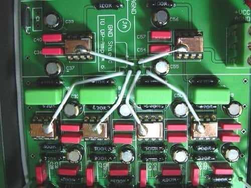

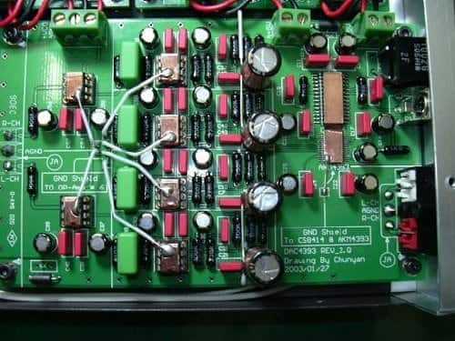

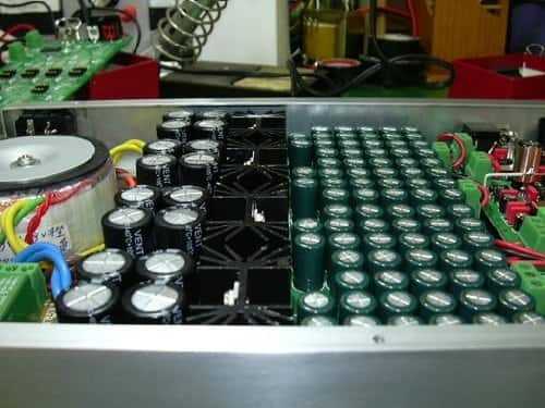

Mikorist Napisano Avgust 15, 2009 Autor Share #2 Napisano Avgust 15, 2009 Ovo su mi je naj-zanimljivije slicice:OP stit od bakarne folije Koliko vidim folija je i na nekim kondovima Bolji pogled na stitove na kondovima Jedno kilo kondezatora u napajanju ? :rofl:P.S.Sve na ulazu i izlazu ima stit od bakarne folijekoji ide na masu ( GND Shield) Link to comment Podeli na ovim sajtovima More sharing options...
stefaca Napisano Avgust 16, 2009 Share #3 Napisano Avgust 16, 2009 sta su mu oni cipovi na sundjeru? rezerva za ne daj boze?inace, vecito potanje: vise manjih kondenzatora ili manje vecih Link to comment Podeli na ovim sajtovima More sharing options...
Impuls Napisano Avgust 16, 2009 Share #4 Napisano Avgust 16, 2009 sta su mu oni cipovi na sundjeru? rezerva za ne daj boze?inace, vecito potanje: vise manjih kondenzatora ili manje vecih Stefaca, kod balansiranih dacova, iza dac-a idu 4 operaciona. Posto se obicno montiraju podnozja za ubadanje operacionih, masa 4 operacionih sa podnozjima je otprilike kao masa 6 samih operacionih pa je zato sto je dac balansiran na drugom kraju kutije stavljeno 6 operacionih. Inace ja sam nosio moj cd kod vulkanizera na balansiranje ali nije imao tako malu gramazu pa i dalje slusam cd sa chinch izlazima.Pusti coveka da razvija svoju temu i ne miniraj vise kao sto si zboticu izminirao cd14. I molim te napravi nesto pa nas prosvetli tim sto si uradio. Link to comment Podeli na ovim sajtovima More sharing options...

zbotic Napisano Avgust 16, 2009 Share #6 Napisano Avgust 16, 2009 Nisam ja Stefaci ništa zamjerio, dapače mislim da je on sasvim OK.Inače, da sam ja dao sebi truda koliko i ovaj gore, najprije bih odvojio ground spoj elektrolita sa pločice i posebnom ga žicom sproveo u star ground. Bilo bi jednako posla kao i oklapanje opampova, a pet puta učinkovitije.....(kažem to kao ideju za svaki uređaj, a možda je to ovdje napravljeno sa donje strane pločice)Osim toga, koliko god stavio netko elektrolita u napajanje, neće imati s opampovima tako dobar rezultat kao što bi imao sa Jung Superregulatorom u napajanju. Link to comment Podeli na ovim sajtovima More sharing options...
