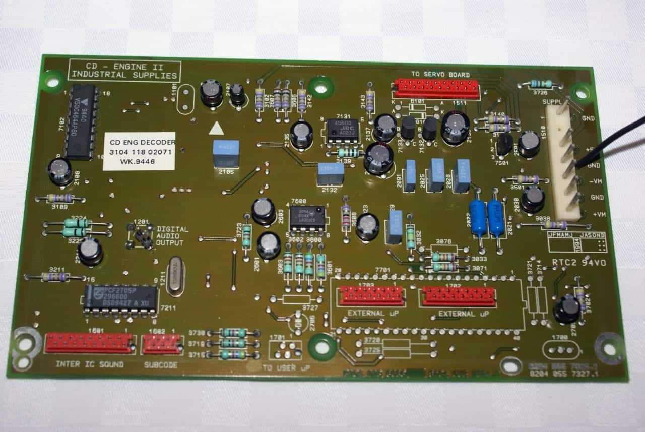

Ovako, na ploci napajanja postoje 4 naposka rekulatora i to: LM317/337 (+/- 9V), L7805CV (+5V, dakako) i L7815CV (e tu su nesto budzili, tu moram jos da vidim sta se desava).
Dakle, postoji samo jedan regulator za 5V i to los. Napon za njega ispravljaju dve (verovatno)1N4001 premoscene sa 2 kondenzatora vezana na red. Posto 7805 mora da leti sta da turim mesto njega? Ovo mozda?
Dalje, buduci da se radi o CD transportu (nema analognog dela), sta srtsche tih (+/- 9V) koji stizu u paketu sa +5V ovde:
Sa zadnje strane ploce nelaze se od aktive samo jos SAA7310GP i TDA8809T. Sa prednje: PCF2705P (+5V), V53C464-80 (DRAM, +5V), JRC4560D (OP, aaa, pa za njg' je tih +/-9V) i 0372DP1G (1.0 A Output Current, Dual Power Operational Amplifiers).
Jel zna neko cemu ova zadnja dva konkretno sluze? 0372DP1G tera neko motorce, jel?
