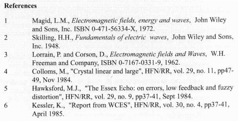

Zen Mod Napisano Decembar 8, 2010 Share #23 Napisano Decembar 8, 2010 elem:"The Essex Echo : Malcolm Hawksford looks at Maxwellian theory & interconnect memories " Link to comment Podeli na ovim sajtovima More sharing options...

Zen Mod Napisano Decembar 8, 2010 Share #25 Napisano Decembar 8, 2010 Allen Wright's Super Cables Cook Book : Link to comment Podeli na ovim sajtovima More sharing options...
Zen Mod Napisano Decembar 8, 2010 Share #26 Napisano Decembar 8, 2010 kapactitivnost ima veze , ali skin fekat ima jos vise veze , i sve sto proistice iz toga imam pomenutu knjigu ; trebalo mi je 5 dana citanja i kontanja da rascitam 6 strana gde je objasnjena Hawksfordova logika teorije polja u provodnicima ; onda sam procitao ostatak knjige - gde je narodskim jezikom objasnjeno sta je H. hteo da kaze i gde su ddati neki recepti posle - sta god sam probao - donelo je rezultate u pozitivnom smislu ; ja sam inace od onih koji ne cuju razlike izmedju kablova ( ne racunajuci one pijacarske - kad krenu da prekidaju ) ........ i ovo je prvi put da samcuo razliku i to pozitivnu ne nemam elektronski oblik knjige - platio sam je , i postujem autora . edit: zakljucak - sve sto je flat kabel a ima vecu debljinu od 0,1mm je fenseraj ; kapacitivnost ( zbog sirine provodnika ) vec odavno igra ulogu , a skin efekat nije ni poceo da se smanjuje Link to comment Podeli na ovim sajtovima More sharing options...
Zvu Napisano Decembar 8, 2010 Share #27 Napisano Decembar 8, 2010 Allen Wright's Super Cables Cook Book :Vratih se kući sa posla... Eto koliko mi treba Sad pričamo. Na ovoj drugoj slici pretpostavljam da ovo "d.mm" predstavlja "diameter mm". Dakle govori se o okruglom preseku ? Dalje, ako signal pri 20000 KHz ide do 0,5mm dubine, o kakvim "smetnjama jednog te istog signala samom sebi" se može govoriti, a o čemu je Impuls pisao. kapactitivnost ima veze , ali skin fekat ima jos vise veze , i sve sto proistice iz toga imam pomenutu knjigu ; trebalo mi je 5 dana citanja i kontanja da rascitam 6 strana gde je objasnjena Hawksfordova logika teorije polja u provodnicima ; onda sam procitao ostatak knjige - gde je narodskim jezikom objasnjeno sta je H. hteo da kaze i gde su ddati neki recepti Hajde onda pojasni i demistifikuj. Sve vrvi od audiofilske priče o kablovima, a niko ne zna da objasni šta i zašto. ne nemam elektronski oblik knjige - platio sam je , i postujem autora .Ne, ne treba mi elektronski oblik knjige Plaćaj i poštuj... zakljucak - sve sto je flat kabel a ima vecu debljinu od 0,1mm je fenseraj ; kapacitivnost ( zbog sirine provodnika ) vec odavno igra ulogu , a skin efekat nije ni poceo da se smanjujeEDIT: pogrešno formulisano...Dakle bitna je kvadratura flet kabla ??? Link to comment Podeli na ovim sajtovima More sharing options...
