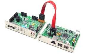

postoji potreba za vecim nosacima digitalnog matreijalapa sam malo gledao sta ima od externih diskovaikako nisam mogao da pronadjem odgovarajuci komada prazna kucista su preskupai retko imaju i firewire 400 a kamoli FW800 i/ili sata host prikljucak...cena im je standardno oko 500usd do 500eu ili viseo raid opcijama skoro da neme ni govora za te cene.A kod nas je izbor suzen drasticno na skoro samo usb.i kapaciteti su manji.posle duzeg pretrazivanja po netupronasao sam jedno resenje za koje mislim da je OKa i po ceni je pristojnoima sve prikljucke FW800, USB, SATAa moze podrzati 4 do 5 HDD SATA jedinicakoje mogu biti vece od 2Tb svaka.postoji i RAID opcija kao i prosta JBOD opcijakoja je sa 4 x 2Tb HDD 8TbU RAID rezimu je to skoro duplo manje...takodje moze i hot swap raid..naravno potrebni suDIY napajanjeDIY kitijai dobre HDD SATA.po mojoj proceni usteda je oko 500EU minimuma i veca imajuci u vidu da skoro ni jedna kutija nema ceo set host portova(ja slusam preko FW tako da konverter mogu da ukljucim u HD ili obnuto,a to samo s jednim kablom povezijem na racunar)trenutno mi je mali stari eksterni seagate FW popunjena nemam novca da platim recimo apple 2Tb (oko 500eu)ili neke bezveze kutije kod nas 150eu sa samo usb i lan konekcijom....Sta mislite o ovome?.UF-SATA201 ($65)http://www.datoptic.com/sata-to-usb-firewire-bridge-support-pm-technology-uf-sata201.htmlhttp://www.ioi.com.tw/products/proddetail.aspx?CatID=101&DeviceID=3002&HostID=2007&ProdID=1010122UFS-SATA201(nema ni u datoptic-u ni u caloptic-u…)http://www.ioi.com.tw/products/proddetail.aspx?CatID=101&DeviceID=3002&HostID=2017&ProdID=1010121FWBU2DSATA14 ($69)http://www.datoptic.com/sata-to-quad-interface-with-oxuf934dsb-chipset.htmlSPM393PS-SEH ($120)http://www.datoptic.com/2-to-4-sata-drive-hardware-raid-controller.htmlproizvodjac:http://www.ioi.com.tw/DAT Optic Inc.

Supply ID: 1000362381.evo i slicice
  • Odgovora 32
Ja sam probao softwareza ove plocice i normalno su se instalirali(OSX platforma) a verujem da dobro rade i isto na win platformi...doduse interface je malo ruzan ali boze moj....ima i ne bas najdetaljnije ali solidne PDF dokumentacijea takodje i firmvera.i jos nestosto moze da bude od vaznosti za audioplocice koriste oxfordov FW chip i to novije serijea znam pouzdano zbof toga sto sada koristim u konveteru jedan stariji oxford FW chipda pored osnovne funkcije kontole FW vezom ima i I2S pinovea takodje i master clock koji se moze upotrebiti za audio MCK 24.xxxMHz.Na osnovu toga pretpostavljam da i ovaj chip ima I2S magistralu p se mozda moze primenitiodmah na konverter(kod mene sada to bas tako radi sa wolfsonovim dacovima u dual modu.).

Dobio sam odgovor iz IOIda FWBU2DSATA14ne podrzava SPM393PS-SEH (SATA Port Multiplier)."Negative!Because FWBU2DSATA14 does not support SATA Port Multiplier function and the host bus negotiation.".Tako da ostaje opcijaSPM393PS-SEH + UF-SATA201kao na fotografiji.UFS-SATA201 je u principu isti board ali sa jos jednim externim SATA konektoromali nema ga u prodaji kod datoptica....
Uf al je brz ovaj mister Fredi Iz IOI... :crazyrocker:
kaze da samo UF-SATA201 plocica podrzava SPM393X SATA Port Multiplier
"The eSATA port of UFS-SATA201 does not support SATA Port Multiplier.
UF-SATA201 is the only bridge that supports SPM393X SATA Port Multiplier."

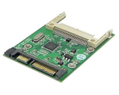

Ne ozbiljno,u veoma bliskoj buducnosti ce pojaviti potrebaza reprodukcijom sa memorijskih medijuma veceg kapacitetaima ih sada 256Gb je oko 450eu a njihov citac se isto prikljucuje na SATA slotnarano to je preskupo...Ali svako ko je poslusao ozbiljno isti materijal sa CD-a, HDD-a i Flash-a,na o cemu pricamkod memorijskih medijuma nema nijednog dodatnog sistemaoptickog, mehanickog,sve je bolje sem ceneali to ce biti tako max 5 godina....Tu stupa na sngu ova koncepcija sa bazicnom memorijskom bankom koja preuzima ulogu back upai storidza koji se prakticno ne koristi trajnost i pouzdnost vise nisu pitanja....A da ne govorim o drugim bitim podacima, fotke klinaca, poslovni i profesionalni projekti,itditd... :beach:

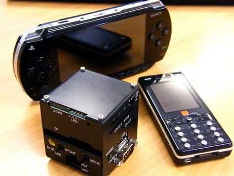

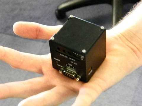

Izgleda da jos uvek nema 256Gb compact flash to sto sam video bili su SSD discovi...ima "samo" 128Gb compact flash... 500usd...to je oko 260 albuma u PUNOM FPRMATU nikakvi flacovi i bakraci...prilagodna plocica sa X na X brojem ubadanja...i recimo mini racunar300MHz Linux PC into a 2-inch cube, inace NASA standard za space kontejnere... mali mali... :robots000_2::crazyrocker:
