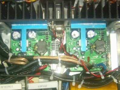

Zelim samo da obelodanim DIY javnosti,da je svetlo dana ugledao jos jedan snagas sa Hypex UcD400 modulima.Pravljen je za profi upotrebu, razglas i bass gitara,pa su takvi i konektori.Ovih dana ce,ipak, uci u Hi-Fi sistem, pa ce biti i tih komentara.Za sada, slede samo slike. A zainteresovani, mogu da spreme pitanja.Prvi utisci su vise nego dobri,a prva svirka ce reci vise.

Do sada je probano u ulozi snagasa za bass gitaru.Koriscen je preamp sa Roland combo pojacala,a kabinet je pravljeni 2 x 10" sa B&C 10HPL64 (neodimium).Prvi utisci su izuzetni. U odnosu na pojacala,koja vec posedujem,a oba su respektabilna, "Acoustic B320" (starije, 320W/2ohm) i "Mark Bass LM II" (novije,440W/4ohm), ovo svakako odnosi pobedu. Zvuk je neuporedivo dinamicniji i preciznhiji. Sa boljim preampom, a i on se krcka, bice jos bolji rezultat. Uskoro cu ga ubaciti u Hi-Fi sistem, pa cu i to komentarisati. Napajanje je izvedeno sa toroidom od 800W, greatz 2 x 50A ( da tece reka), elko 2 x 10mF(ROE "LL") zajednicki za oba kanala + 4 x 10mF po kanalu Jamicon (Snap-in). Posto je namenjen profi koriscenju, sto znaci, pod punom snagom, mozda i sa vecim teretom od 4 ohm-a, duzi vremenski period, ugradjen je poveliki hladnjak i dva ventilatora "Sunon Maglev", koji su izuzetno tihi i trajni. U kucnim uslovima torture, prakticno se ne greje, jedino se greju tranzistori za stabilizaciju napona +- 12V i na nj. sa montirao hladnjak. Uostalom to i proizvodjac savetuje, pogotovo ako se ide sa naponom napajanja koji tezi max. vrednosti. Ja sam se zaustavio na +- 60V. Do sada je sve ispunilo ocekivanja. Ako bude interesovanja, pisacu o nastavku testiranja. Otvoren sam za pitanja. Pozdrav.
