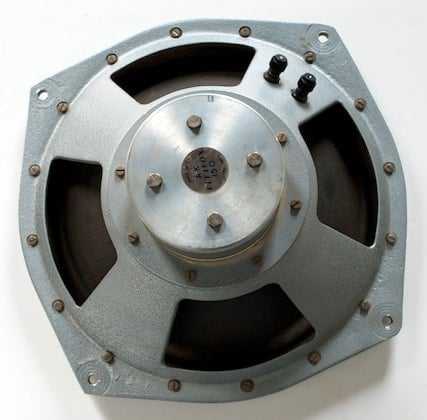

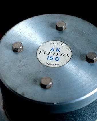

Neverovatni, fantasticni ijako retki i Vitavoxifenomelnalne membranei mozda najbolja alnico legura alcomax 3.Gde li su samo ovi iz solena nasli primerke?Medjutim izgleda da su dali fabricke fotografije...A ne fotke realnih primeraka malo me to cudi?Izuzev u slucaju da su u originalnim fabrickim kartonskim kutijama i pakovanjimasto je najverovatnije...Ipak Solen je veoma ugledna kuca koja dugo postoji.i mislim da se oni ne zezaju..I cene su niske ako su modeli tako ocuvanito su mozda najredji modeli VitavoxaA japanci verovatno nisu saznaliza ovu informaciju inace mi ovde nebismo imali prilike da pisemo na forumuposlali bi nekoga da licno donese te drivere...zbog toga st ogotovi sistemi sa tim komponentama dostizu cene oko 100K.Interesantan feomen u nasoj lokalnoj mikro sredinije da uvek kada se spomenu neke skuple komponentepokusava se na razne nacine umanjiti znacaj i kvaliteta tipicno se propagira da je nesto mnogo jeftinije i mnogo dostupnije cak isto ili bolje.A da su oni koji to znaju da cene skoro budale kao i oni koji to prodaju....Steta sto legendarna firma vec dugo ne proizvodi driverenisam siguran kada su prestali sa proizvodnjom ali cini mi se da je nekako bilo nagloVeoma zanimljive njihove koaksijalne jedinice recimo DU120se mogu naci na ebayu po prihvatljivim cenama i u solidnom stanju..Vitavox = 10+ :hot:
Kod ovih novih vitavoksastoji pitanjeda li su membrane istog kvaliteta kao i one starei da li je alcomax 3 legura ista kao i ona stara?jel ako to nije slucaj onda je to posve drugi driver...mozda i bolji ali ne kao oni ranije....sto se tice alnico legure postoji verovtnoca da je ista ili boljaali sto se tice membrana, mozda jedino ako ih oni sami praveone ranije su imale neku jako finu boju tamne cokolade skoro crnei bile su fenomenalne...ove sada su malo drugacije bojeali sudeci po siromasnim podacima iz podataka proizvodjacana primer granica gornjeg opsega je jako visoka za 15in driveri ove membrane su odlicne.tako da su ove 15ice prakticno fullrange za spektar osnovnih harmonikato se postize samo sa najkvalitetnijim membranamaa siguran sam da su podaci tacni..Drugo je pitanje da li se moze uporediti sa zvucnicima iste velicine i klasena primer Supravox ima par 15in fenomenalnih alnico modelaali po manjoj ceni?ili eventualno TAD jedinice koje se mogu ukljuciti u tu klasu top driveraa da nisu stari i korisceni..Beyma svakako nije u toj klasi driveramada je njihova 15in verzija custom za BD design BD15 odlicnaali ipak nije u ovoj klasi drivera ni po cemu.

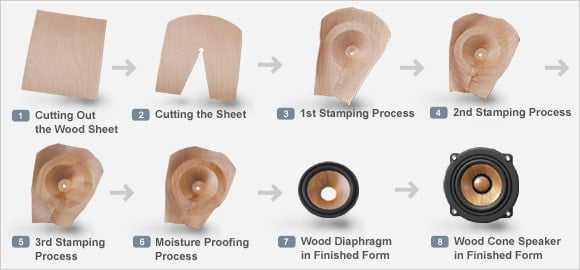

Feastrex i lowther i ostali sa tim tipom membranaNE slazu slojeve vec koriste prethodno napravljen papiruglavnom je to papir za rucno stampanje grafikekoji naknadno tretiraju a potom presujuseku u sablon, savijaju u konus u dodaju vesanje centrator i voice coilspoj se jasno vidi kao i suvi zig vodjica za ucvrscivanje....JVC recimoslicno radi od furniravrlo lep OTO
jedan od prvih hand made wood-apremaz Lack C37
ima i ovde nekoliko klipovahttp://video-hned.com/video/5NvKp3OxJ3w/C37-speaker-wood-cone.html
