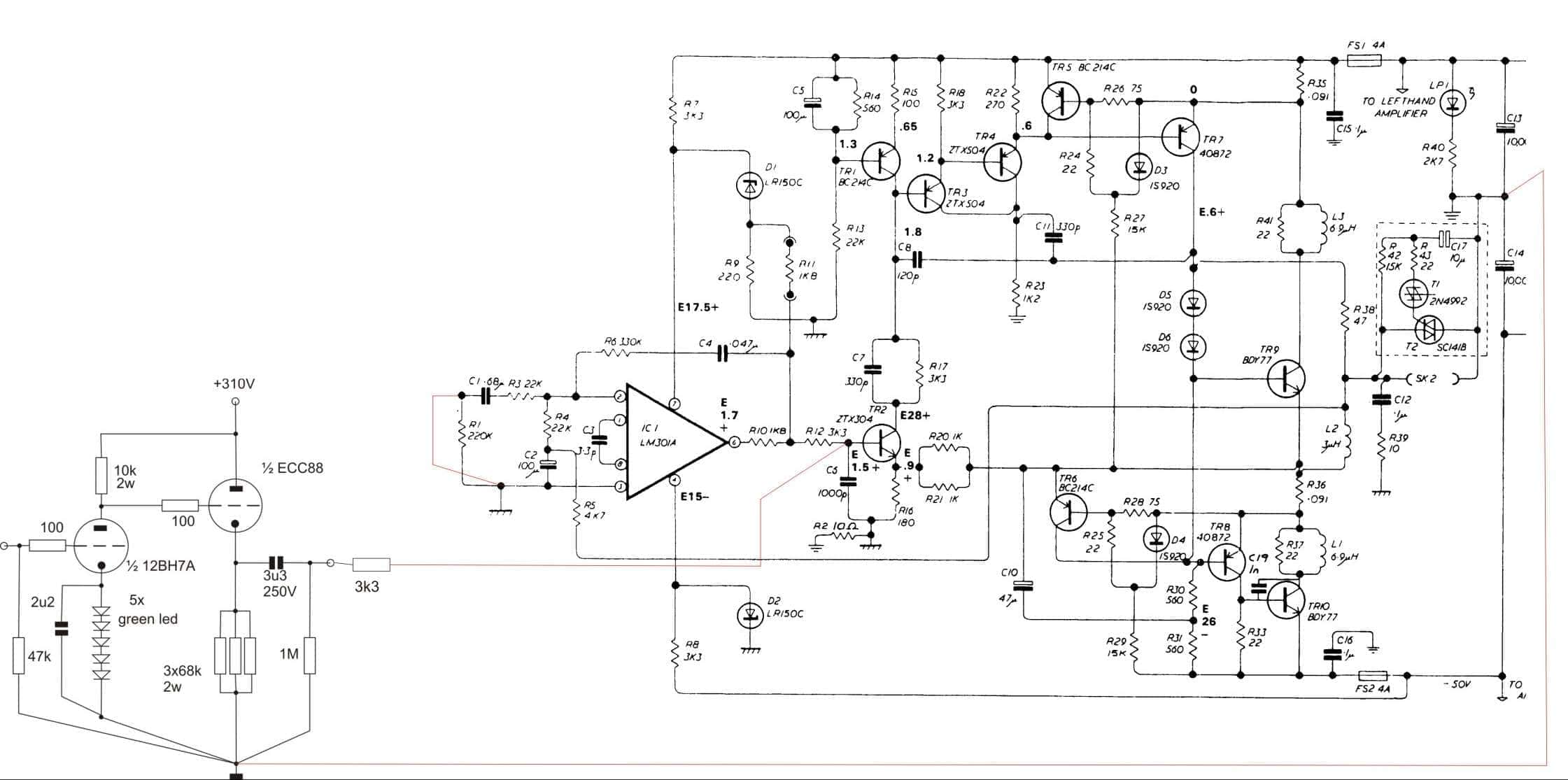

da završimo ovu priču konačnom šemom...Na šemi je korištena "neka" od mnogih postojećih šema Quada 405, moj primerak se razlikuje od date šeme, ali je principijelno bitno povezati dva sklopa kako je ovde prikazano, crvene linije pokazuju veze između dva sklopa. Dakle, ulaz za signal u Quad 405 se prevezuje kratko na masu (ja sam to izveo kratkospojenim RCA utikačima sa spoljašnje strane kutije), izlazna tačka cevnog stepena se preko otpornika 3k3 dovodi na bazu tranzistora Tr2, a masa cevnog stepena spaja u centralnu tačku između filtarskih kondenzatora Quada.Mrzi me u korelu sve crtati ispočetka, ovo je valjda dovoljno jasno.post-13-0-23676300-1294477154_thumb.jpgAko nekoga još šta bude zanimalo u vezi ovoga... Zna gde sam :)

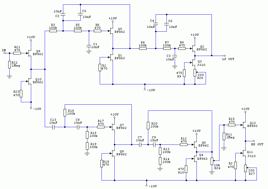

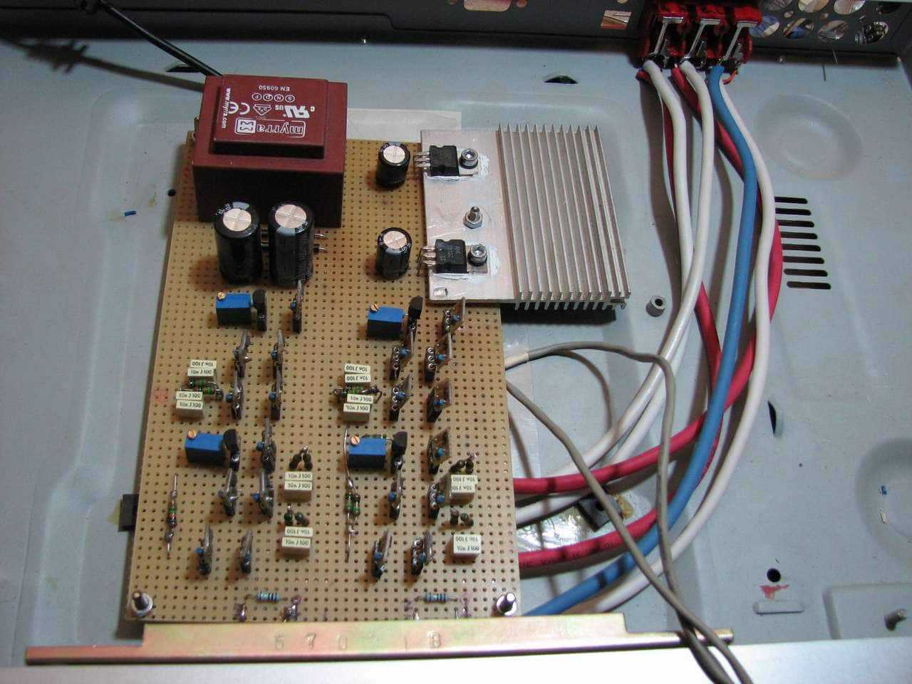

Upravo sam se konsultovao sa Sipijem koji mi je pravio šemu za aktivnu skretnicu.post-13-0-11357000-1294479438_thumb.gifi dobio sam potvrdu da sasvim slobodno stavim pot na ulaz skretnice i da time ništa neću pokvariti. Dodam ispred pota preklopnik i nekoliko ulaznih priključaka i rešio sam preamp za naredni period.Skretnica na žalost nema neku poštenu kutiju nego je samo pričvršćena na dno kutije nekadašnjeg dvd plejera i čeka da intervenišem po pitanju estetike, a pošto sada znam šta mi je činiti, idem da pregledam koja od praznih kutija najviše obećava... Ovako izgleda sada:post-13-0-34586700-1294479788_thumb.jpgŠto se tiče skretnice sa lampama, to mi nije palo na pamet ni kada sam sav bio u idejama da sve mora da bude sa lampama. Ova radi veoma dobro, mnogo bolje nego samo "zadovoljavajuće". Jedino što bih još eventualno uradio sa lampama je RIAA, ali o tom, potom.I ja sam sklopio GC sa cevkom, baš taj invertujući sa 6922 i imao sam s početka brum, ali sam našao da je problem do uzemljavanja što sam uspeo da rešim, ali je iz nekog razloga ostalo mnogo zujanja iz Trafomatikovog 300VA torusa koji me je baš iritirao pa sam pojačalo šutnuo u stranu. Jednog dana, a vidim da će to biti ove godine, pokušaću da odstranim prašinu sa tog pojačalceta i vidim da li može da se izvede sa nekim manjim trafoom pa da ga spremim za ćerinu sobu...post-13-0-94754700-1294480288_thumb.jpg

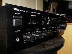

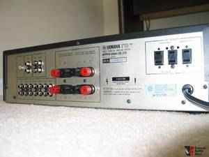

Bilo bi zanimljivo to to probati sa trafoom u drugoj kutiji, fizicki odvojene of IC-a i lampe...A sto se aktivne skretnice tice, najbolje nadji kutiju od nekog pretopjacala ili intregrisanog pojacala, pa stavi sve tu. Mozda bude malo vece, ali ce lepse izgledati. Eto moja skretnica, sa pot-om i preklopnicima se nalazi u kutiji Yamaha-A520 pojacala...Posto mi fotoaparat nije pri ruci (uzela ga svastika) eto dve slike sa neta...
