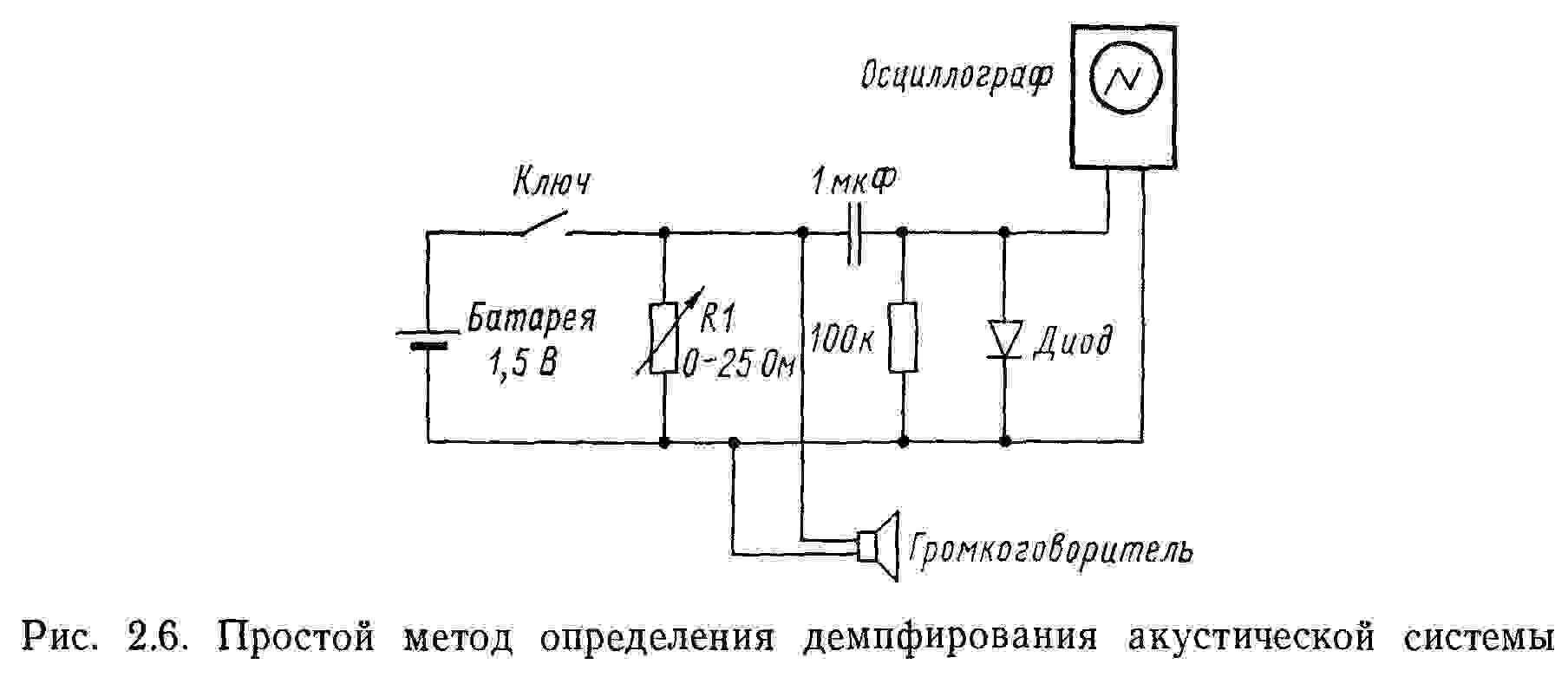

dunavko Napisano Avgust 13, 2010 #3 Napisano Avgust 13, 2010 to je bas lepo objasnjenje.nego kako ti tumacis onu semu koji sam okacio za optimizaciju damping faktora.ocigledno je da nauka nije bas sve rekla i da ima nekih nedorecenosti u teoriji a koje se primecuju u praksi.Naravno da je teorija osnova i polaziste,pocetak i kraj i bez nje nama napretka ali pravilna upotreba teorije dovodi do "markirane' prakse odnosno teorija predefinise neke stvari i u praksi se zbog toga skrati vreme za realizaciju.Evo,znam da kolega daudio koristi pisani ruski jezik i mogao bi da pokusa da nam objasni sta je onaj 'teo ,King,sa onom semom a i ja cu tu pripomoci kol'ko mogu ali ja nisam toliko ucen,vise sam prakticar.pa da konstruktivno uradimo i razredimo mernu metodu koju posle mozemo svi da koristimo u praksi.
Impuls Napisano Avgust 13, 2010 Autor #5 Napisano Avgust 13, 2010 Nisam pratio tu temu koju spominjete ali sema koju ste postovali radi na sledeci nacin: umesto prekidaca bi trebao biti taster za kratko prikljucenje zvucnika na napon. Pri tom njegova membrana izadje. Pri prekidu napajanja zvucnik se vraca u pocetni polozaj a osciloskop preko konda registruje taj pomeraj zbog indukovanja elektromotorne sile na krajevima zvucnika. Ako kutija nije dampirana doci ce do reverberacije a to ce se preko zvucnika, koji ce u ovom slucaju da se ponasa kao mikrofon, da se prenese na osciloskop. Signali koji bi slabili bi se prikazivali tako na osciloskopu. Sto pre dodje do prigusenja znaci da je dampiranje vece. Sta ste hteli da prikazete semom ne znam ali bi trebalo ovako da radi
