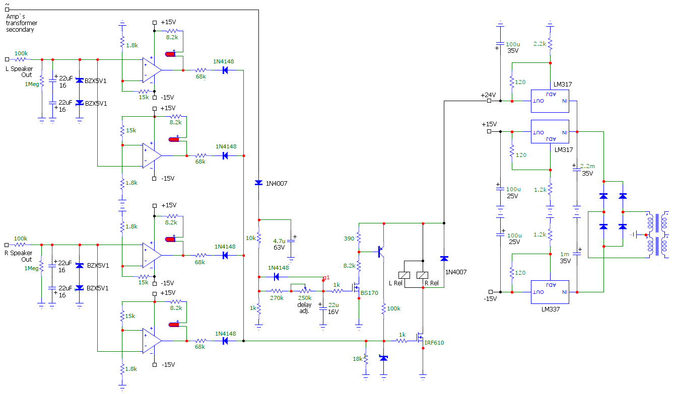

Evo par dana sam radio na ovom koli za zastitu zvucnika:1. Napaja se iz malog zasebnog trafoa koji je uvek na mrezi.2. Podesivo vreme kasnjenja ukljucenja speaker releja.3. Pri iskljucivanju ampa relej se istog trenutka iskljucuje.4. Zasebni DC detektor za svaki kanal, podesen na +/-1.8V mada se vrednost moze lako podesiti.5. Signalizacija greske led diodama tako da se tacno vidi na kom kanalu ima DC napona na izlazu i da li je pozitivan ili negativan.U koliko su speaker reliji za 12V stvar se uproscava, jedan regulator se izbacuje a ostala dva se podesavaju na +12V i -12V cime se napajaju i operacioni pojacavaci.Komentari... :)

Ja se ovih dana aktivno bavim ovom problematikom, predstaviću rad kad završim.One LED za indikaciju stanja će biti unutar kutije ili negde na frontu uređaja?Kod mene će  jedna dvobojna odraditi celu indikaciju:crveno - standbyzeleno - ONzeleno trepćuće - prisutan DC na izlazu  (neće biti indikacije na kom kanalu ima DC-a ali su zaštite nezavisne pa će se to čuti)Amp će se uključivati tasterom...
Zocky te diode ce biti unutar uredjaja cisto za signalizaciju, da odmah vidis sta nije u redu kada otvoris kutiju. Inace pokusavam da sve bude najprostije moguce.
