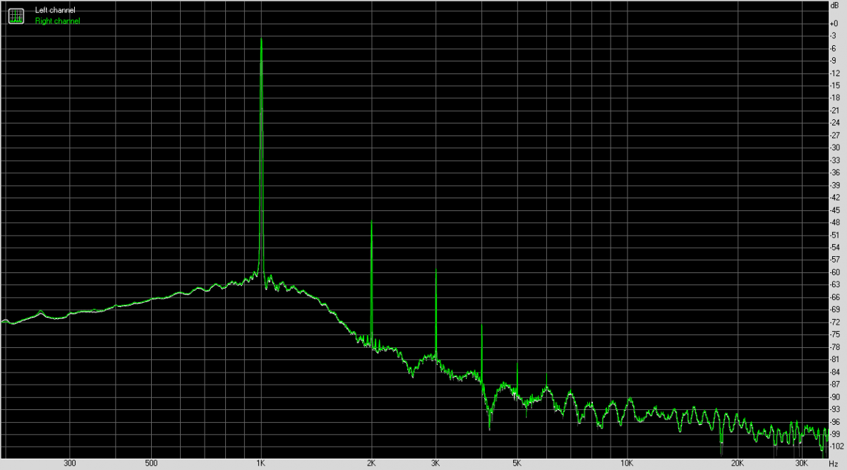

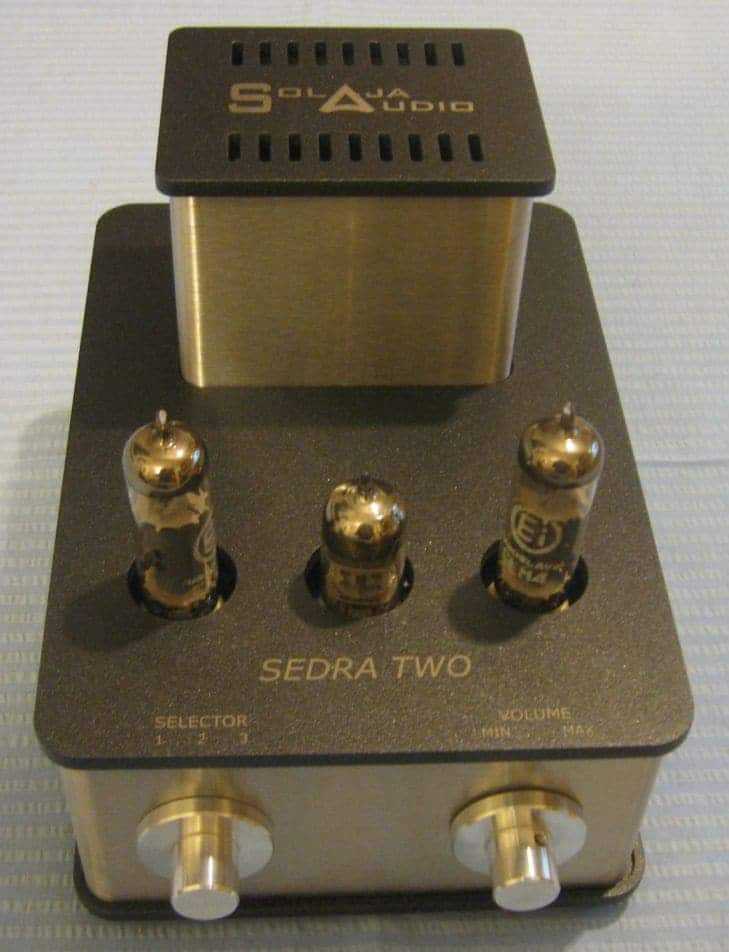

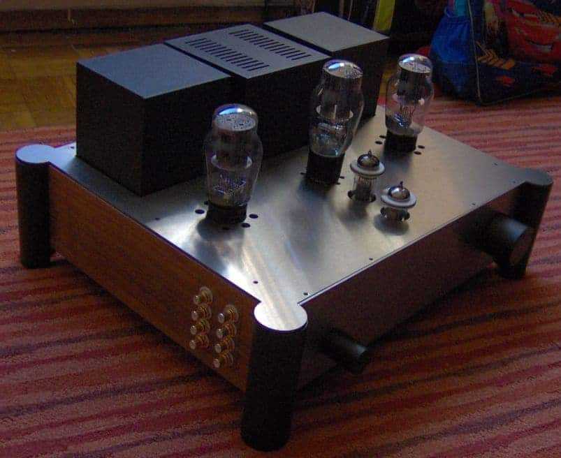

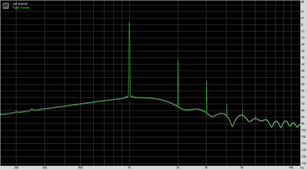

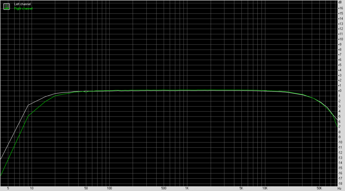

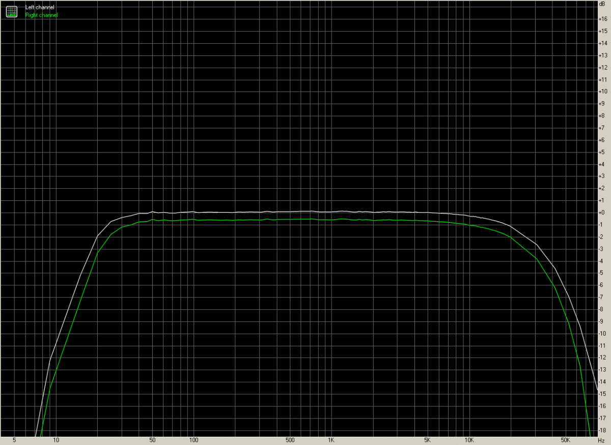

Solaja Napisano Novembar 11, 2011 #51 Napisano Novembar 11, 2011 Malo da osvezim temu bez ikakvih pretenzija.Postavicu frekventne krive i raspored harmonika za 2 pojacavaca.Jedan je SE EL84 snage 1.5W bez povratne sprege a drugi je SE 2A3 snage 3.5W takodje bez povratne sprege.Pa sad kome se svidi,svidi,kome ne,ne .To su preliminarna merenja.
Sipi Napisano Novembar 11, 2011 #52 Napisano Novembar 11, 2011 Nije fer rodjo - bolje izlazne trafoe imas na 2A3 nego na EL84
Solaja Napisano Novembar 11, 2011 #53 Napisano Novembar 11, 2011 Uh,sad cu odmah da reklamiram Tangu ili bese Tamura,zaboravio sam.Presli su me.
Sipi Napisano Novembar 11, 2011 #56 Napisano Novembar 11, 2011 Uh,sad cu odmah da reklamiram Tangu ili bese Tamura,zaboravio sam.Presli su me. Sa 2A3 imas -1dB na oko 20Hz i 33kHz a sa EL 84 je -1dB na 19kHz i -2dB na 20Hz. Pa ti vidi - tesko da je do cevki...
